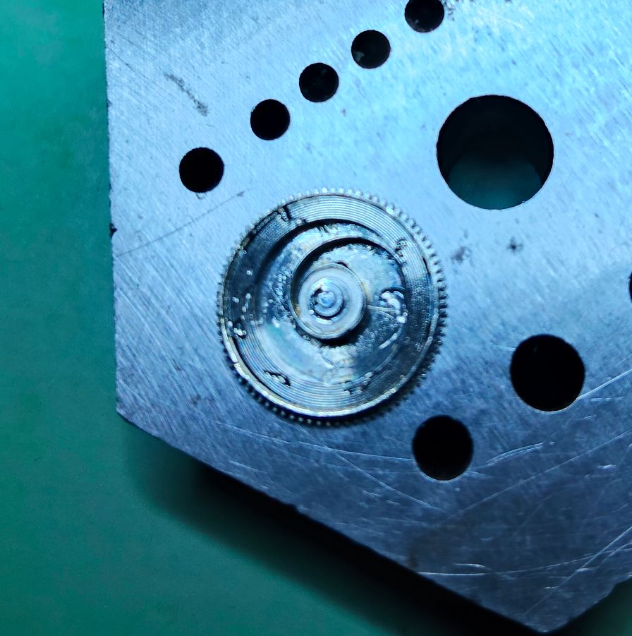

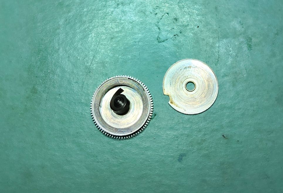

Het komt vanzelf terug bij de andere LM, daarbij is de spiraal niet helemaal goed, en ook het datumwieltje. En ook die is best de moeite waard:
Tegen die tijd kom ik er misschien achter wat er aan het anker niet deugde…

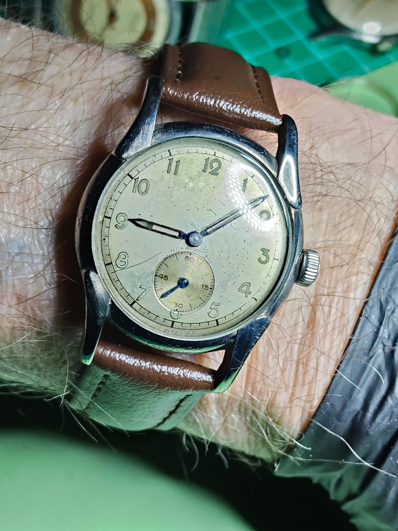

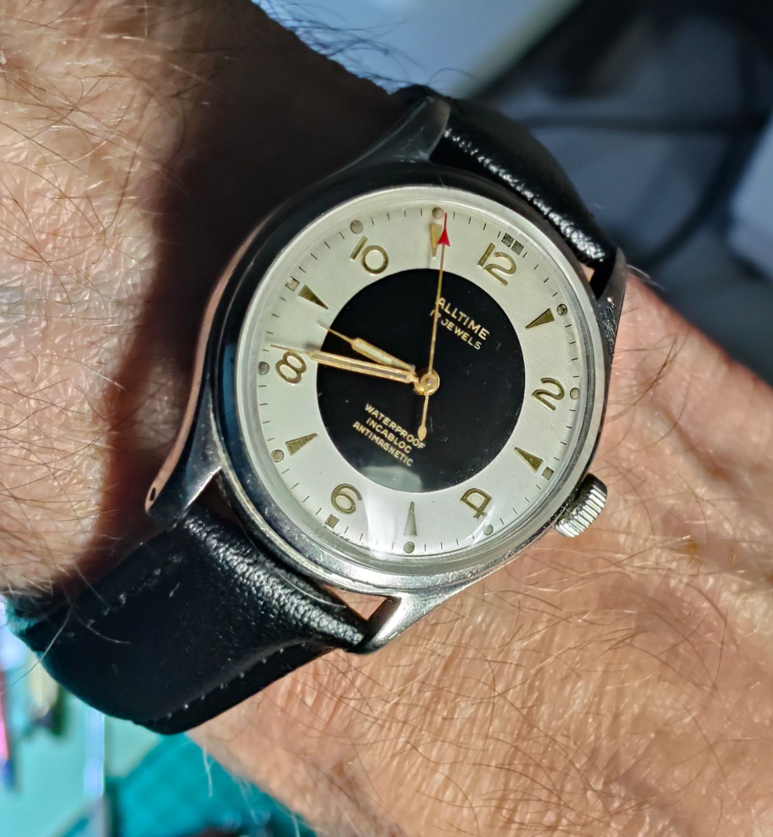

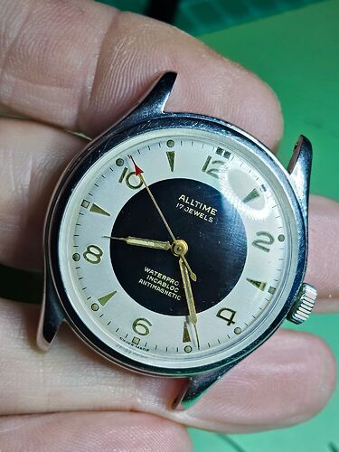

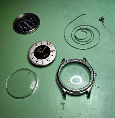

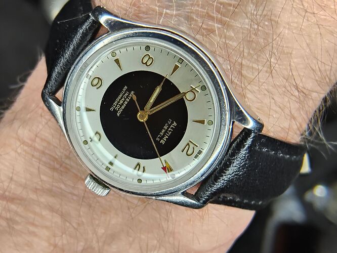

Vandaag heeft o.a. deze Altime op de werkbank gelegen.
Lag hier al een tijd op te wachten, maar ik was druk doende met galavniseren, wat ik een erg leuke bezigheid vind, vandaar dat het zo lang heeft geduurd.
Maar ik heb het uurwerk voorzien van een nieuwe veer, een nieuw glas en een nieuwe band.
Dus nu eindelijk om de pols.
Het was een snelle reparatie, en alles liep voorspoedig.

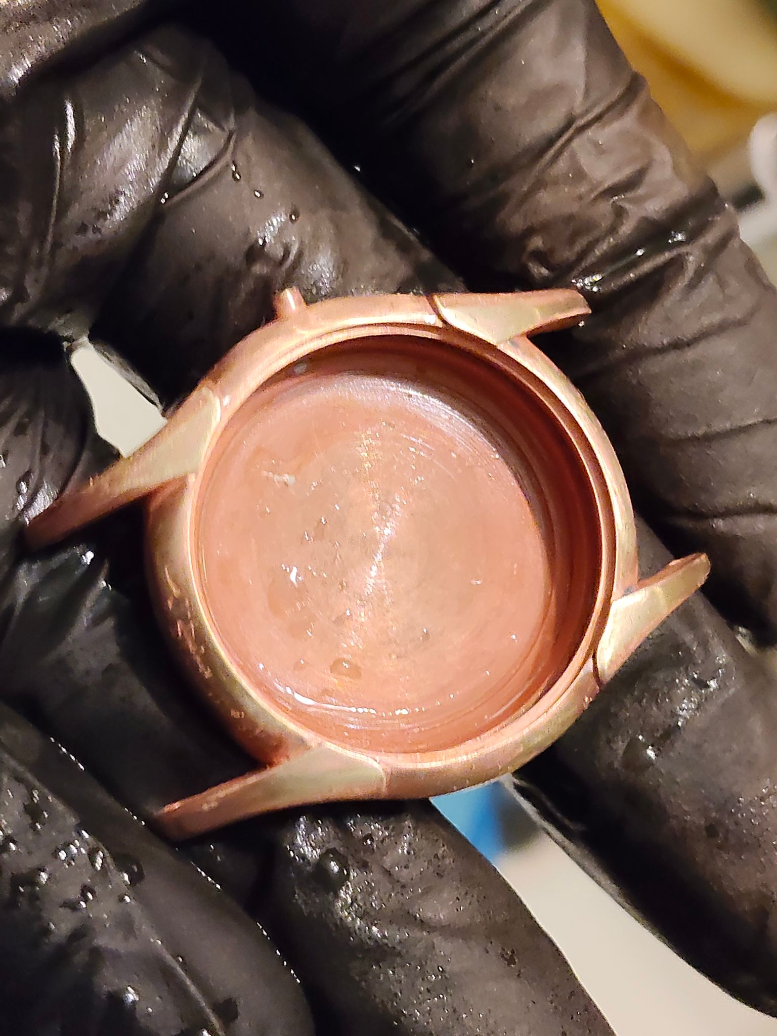

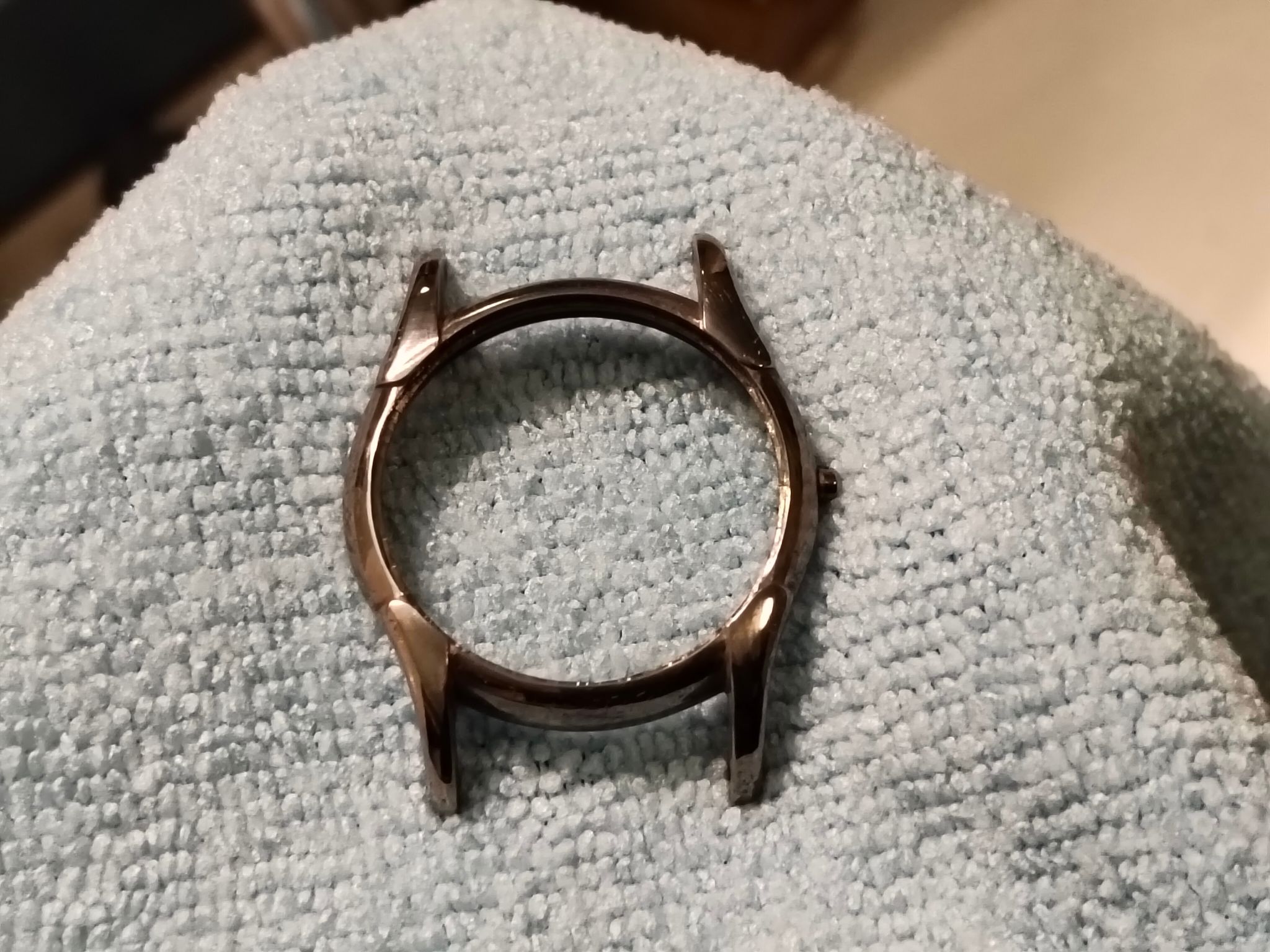

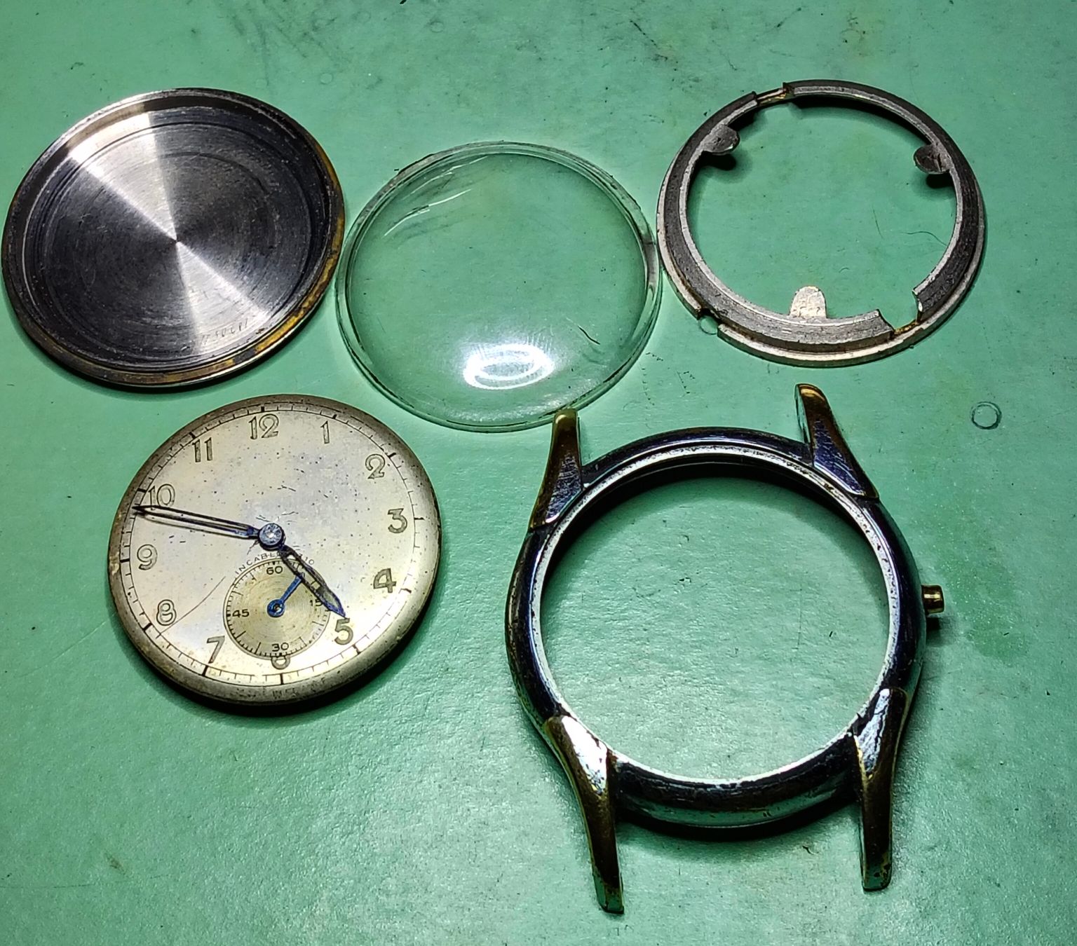

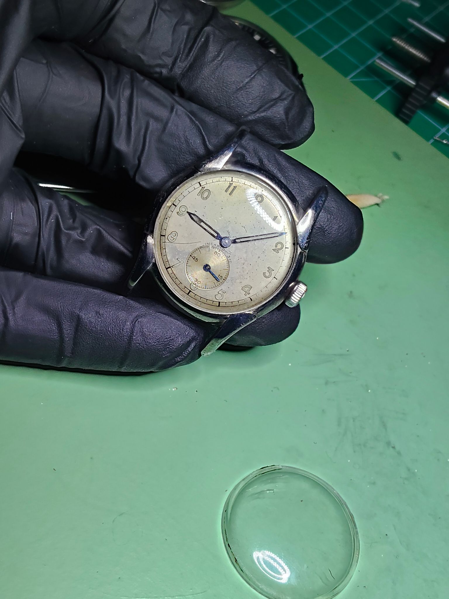

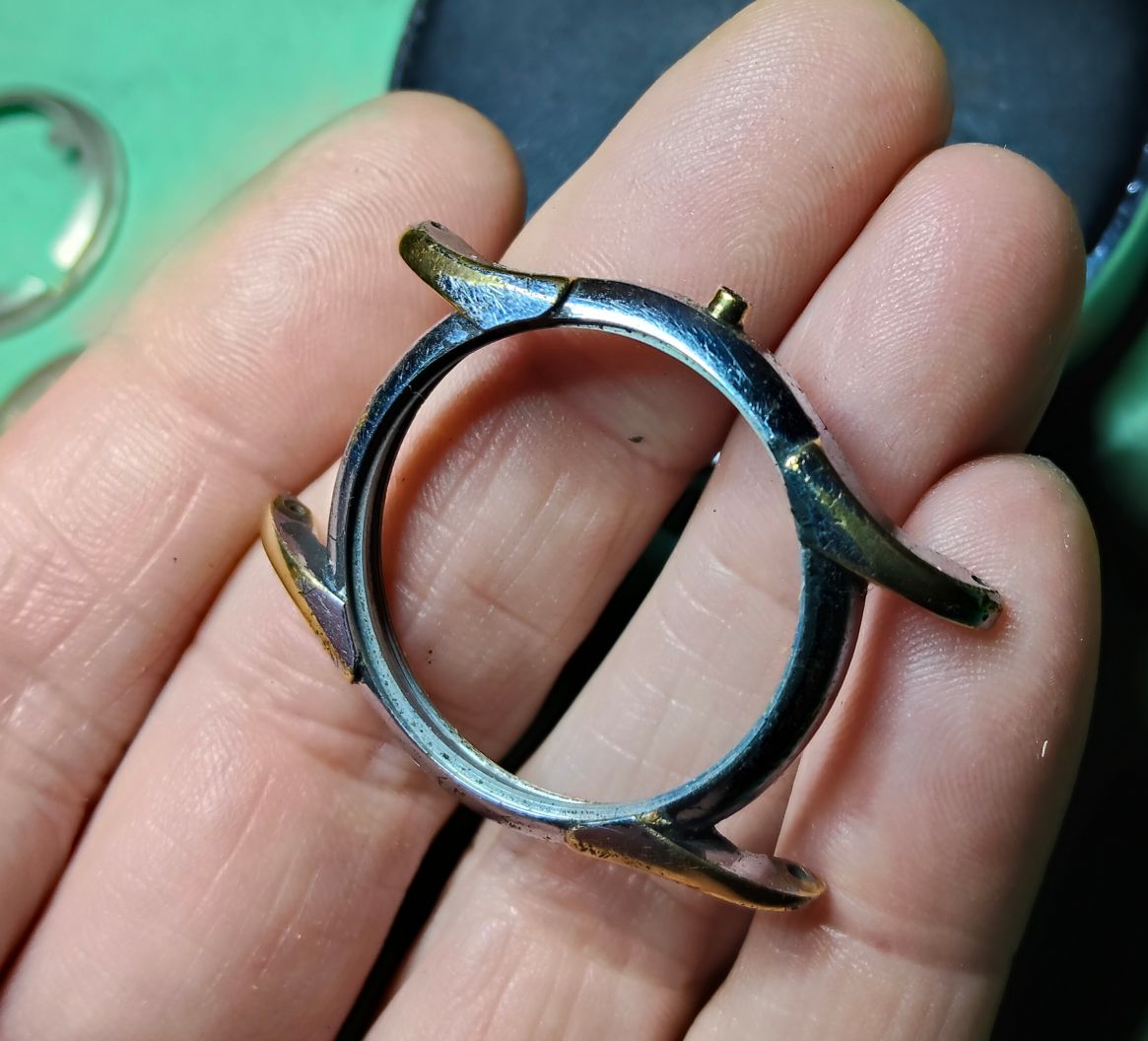

Vandaag ligt er een horloge zonder naam op de werkbank.
Ik ga eerst de kast opknappen en daarna het uurwerk uit elkaar schroeven voor een servicebeurt.

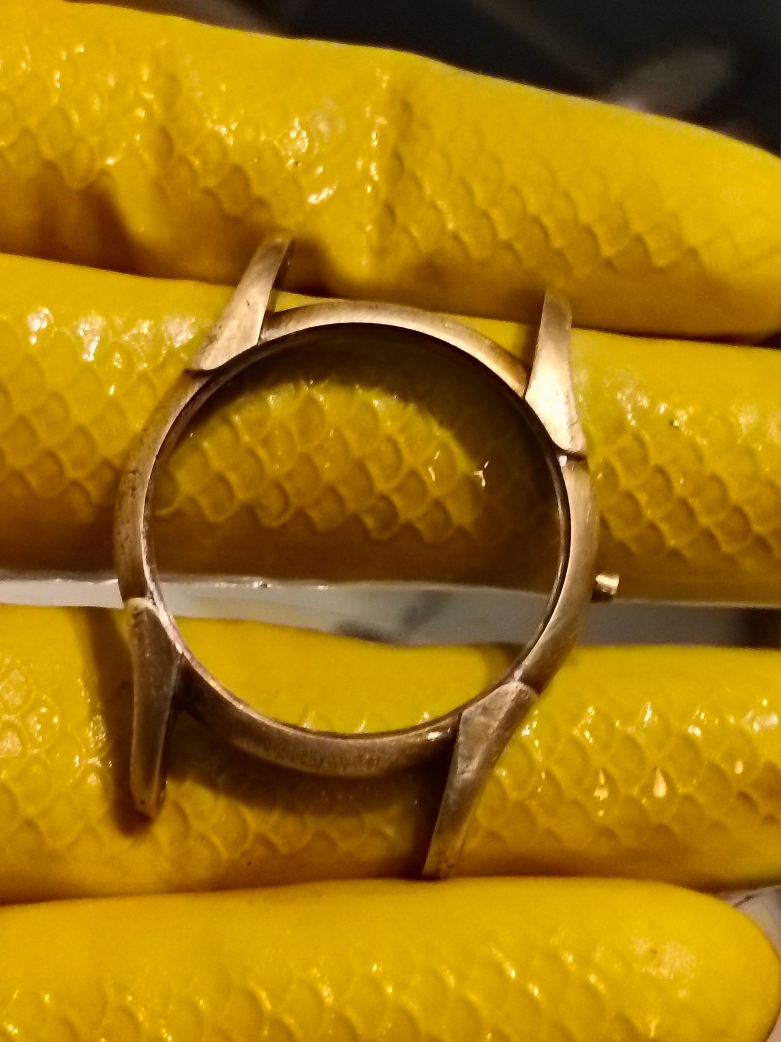

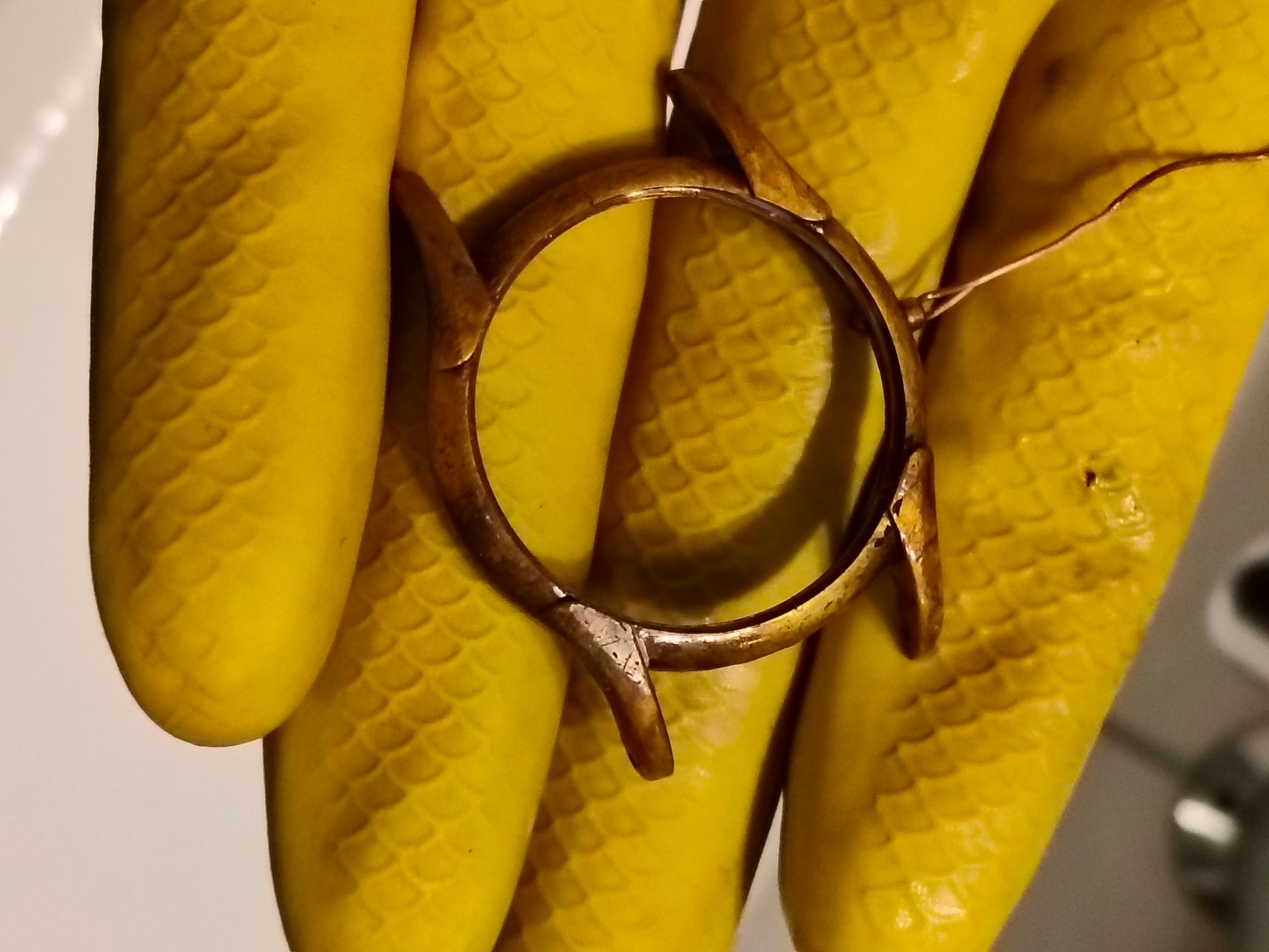

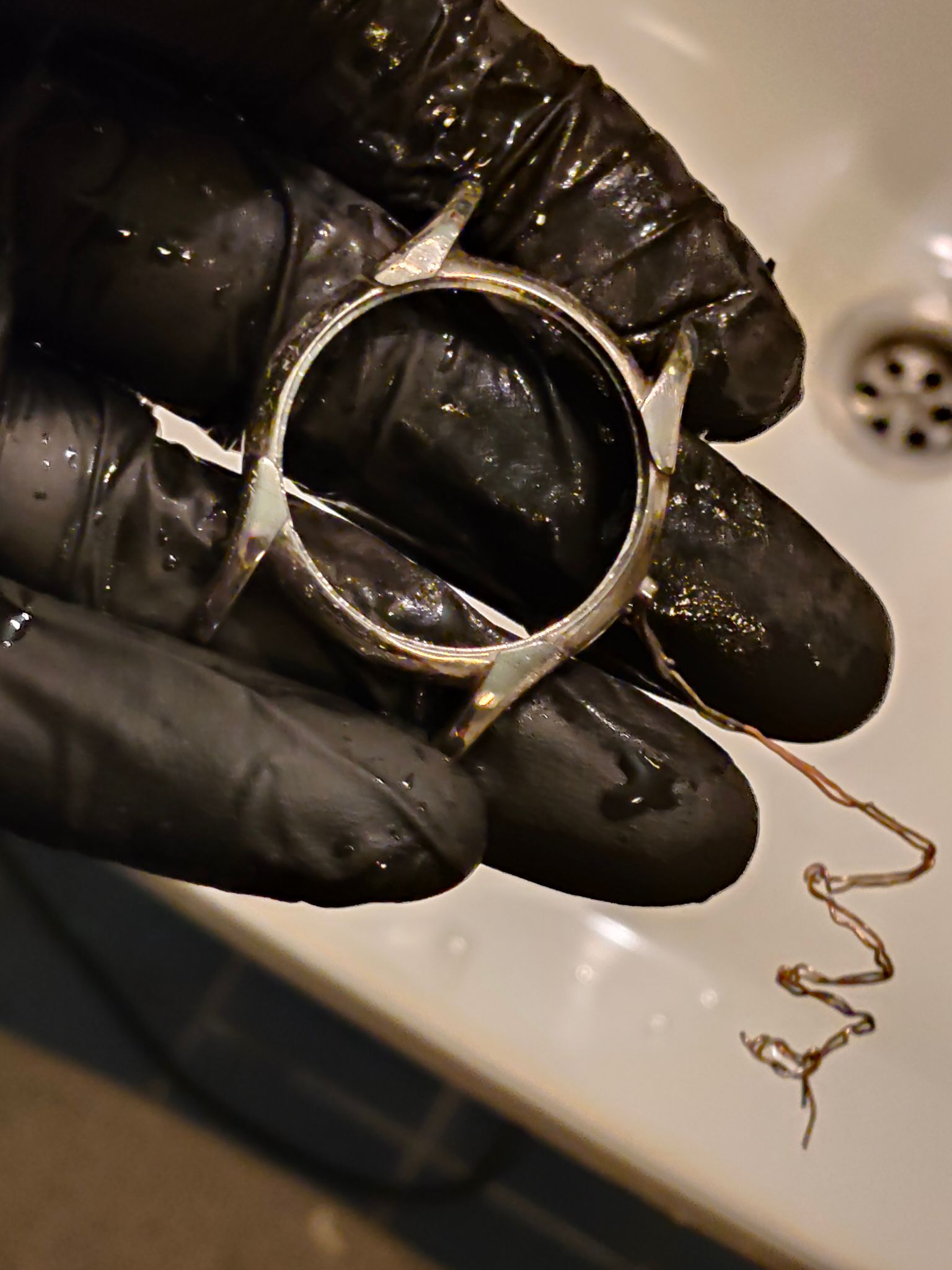

Eerst het chroom eraf halen.
Dan even met een schuursponsje nabehandelen
Dan een koperflash-laagje eroverheen zetten

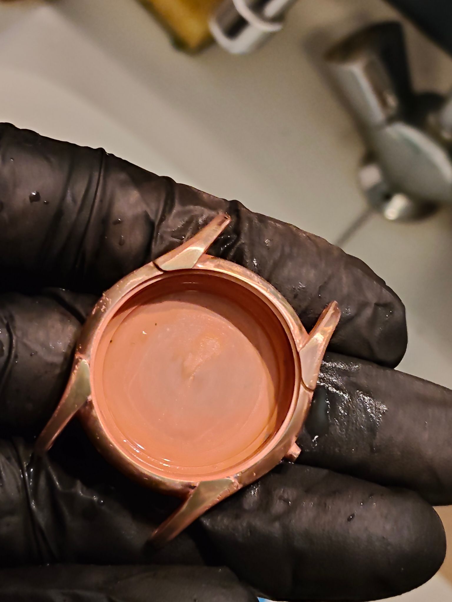

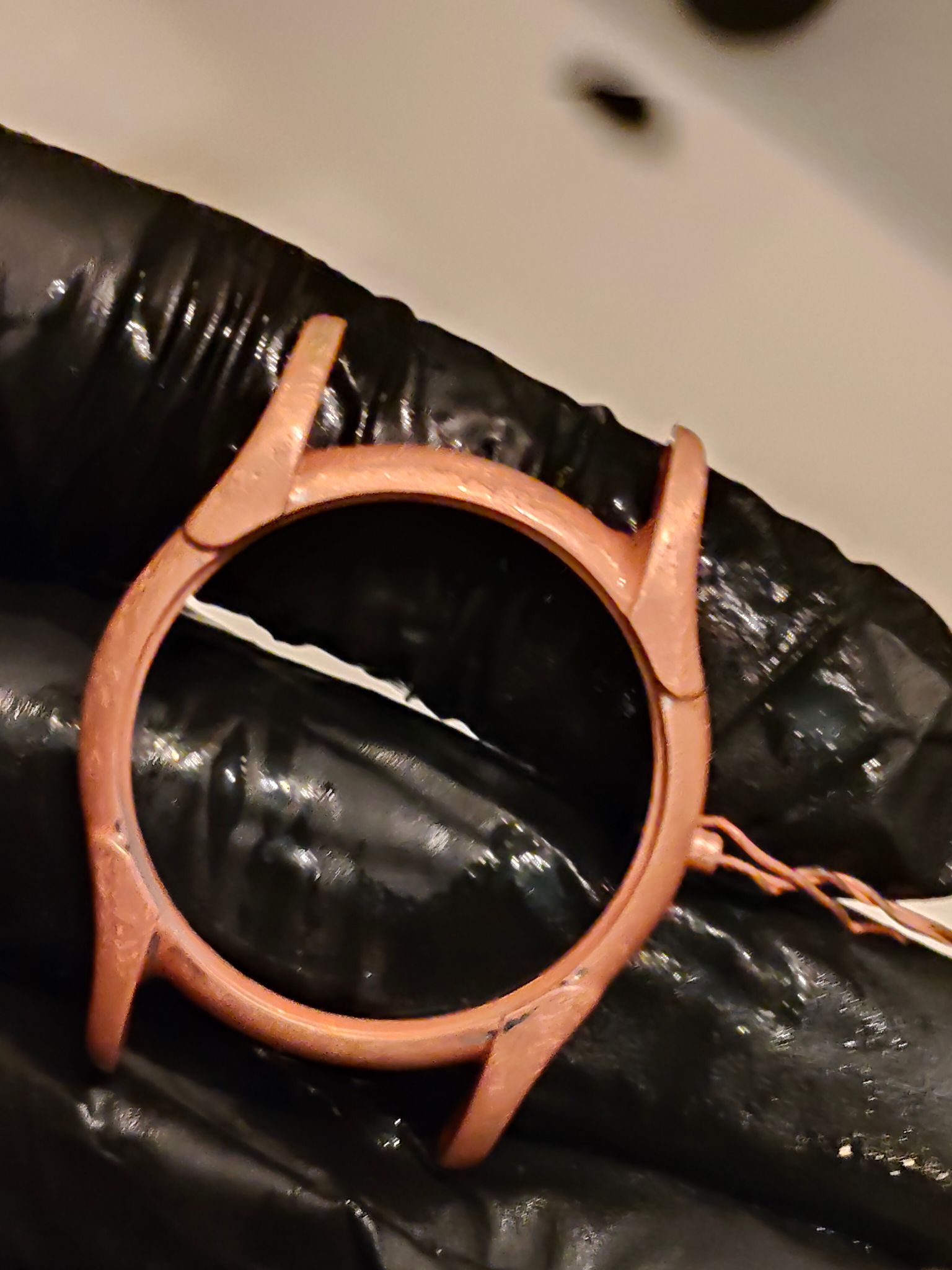

1e koperlaag gelegd en geschuurd

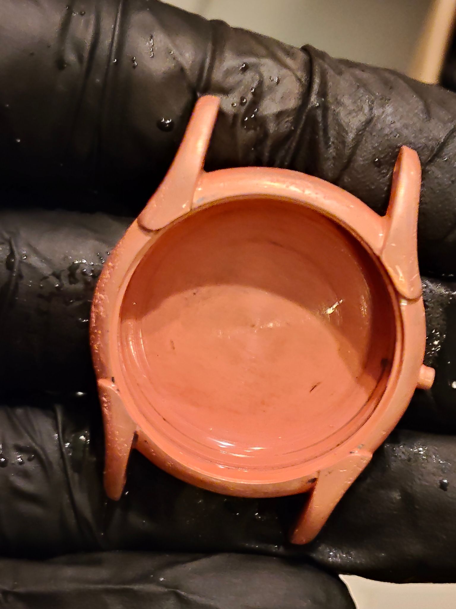

2e koperlaag dompeltijd rond de12 minuten op 0.12A
2e koperlaag geschuurd
3e koperlaag.
Dompeltijd 15 minuten op 0.12 A
3e koperlaag geschuurd.
En gepolijst voor de nikkellaag, omdat ik denk dat er geen vierde koperlaag nodig is.
Na een derde koperlaag komt er een nikkellaag overheen.
Ik hou altijd aan tot de derde laag koper, dan altijd nikkel. Als het nodig is, dan daaroverheen weer koper om dan de laatste storende krassen eruit te halen.

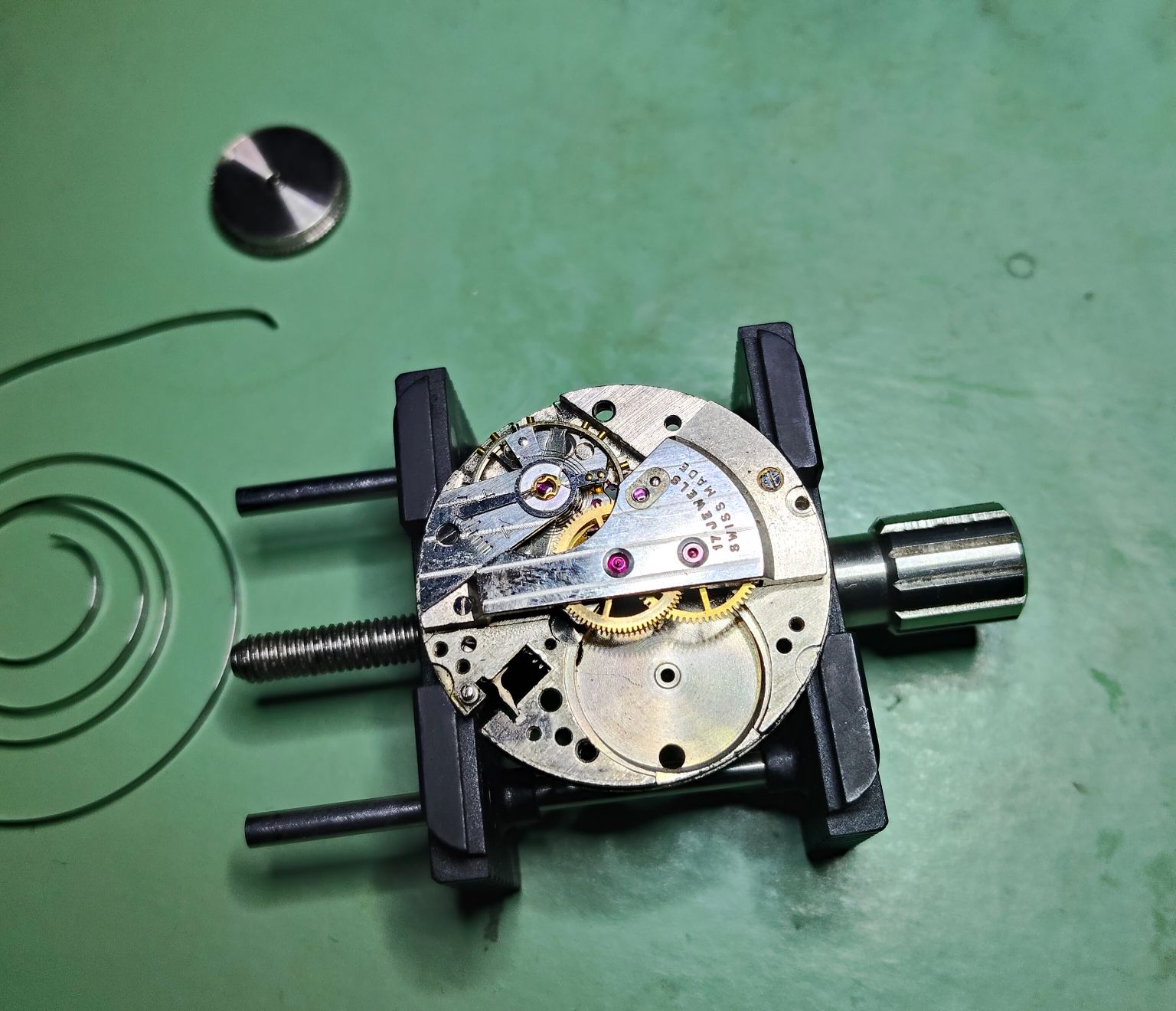

Hallo beste mensen. Ik ga het wekkerhorloge met Poljot 2612.1 op den duur demonteren en inspecteren, in hoeverre ik als leek met behulp van het internet dat kan.
Zijn er bepaalde zaken waar ik op moet letten? Hoe houden jullie bij waar welke schroefjes uit komen?
Veel foto’s maken tijdens de demontage, Sander.
En sectors gescheiden houden. De schroefjes van de brug leg je in het sorteerbakje bij die brug. Plaatkant ook apart houden, alles van het keyless gedeelte gescheiden houden van de rest.
Veel oefenen en logisch denken, dan ga je het steeds beter in de vingers krijgen

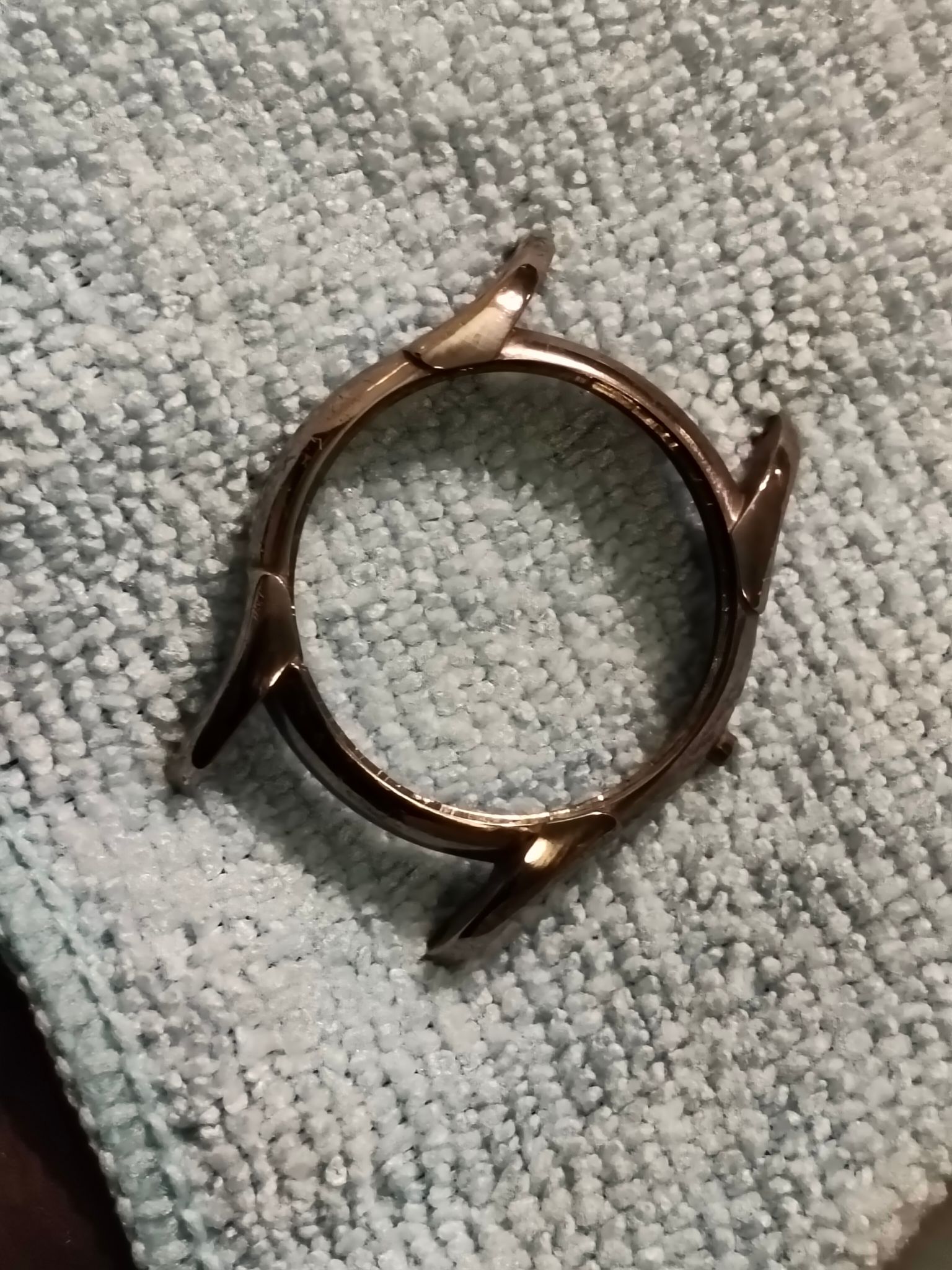

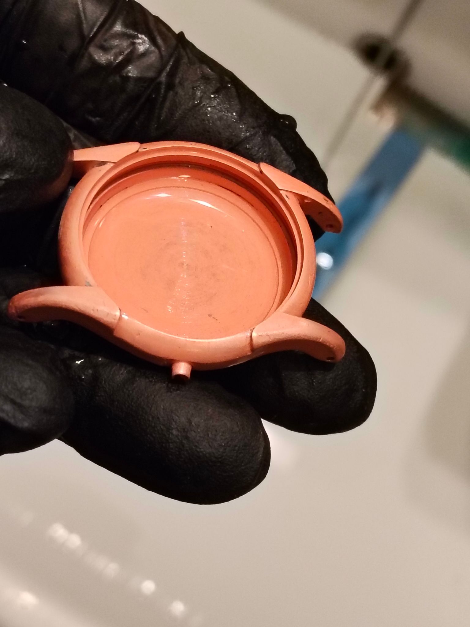

Nikkellaag zit erop
En de chroomlaag zit er ook op.
Dompeltijd gehad van ruim 15 minuten op 0.16 A

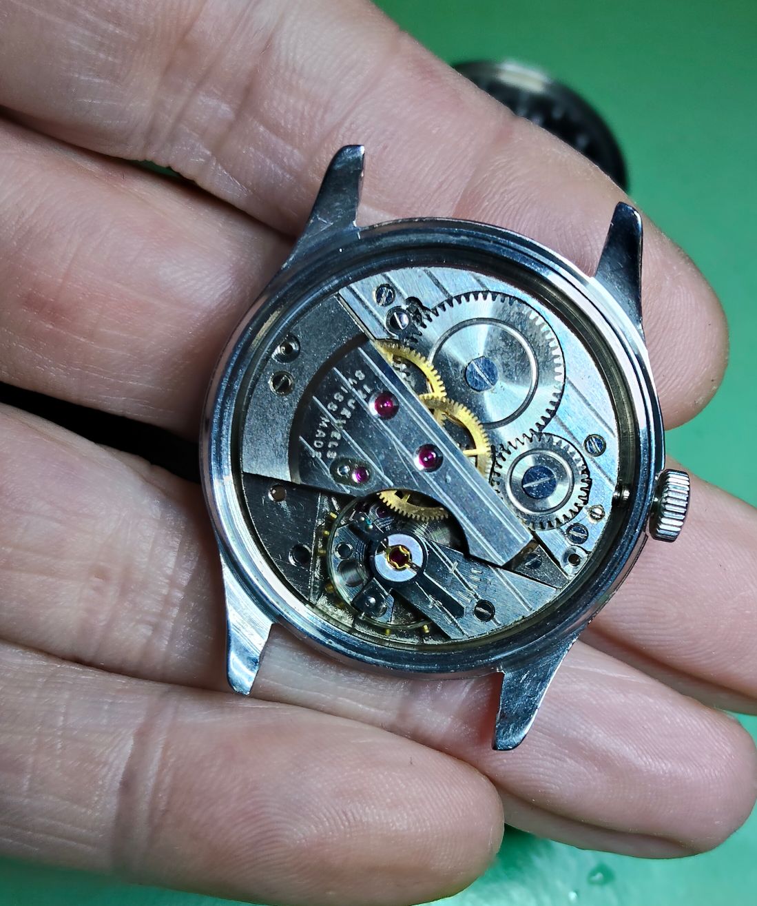

Eindresultaat
Ik heb er ook een nieuw glas ingezet. Glas verlaagd naar het originele glas.
