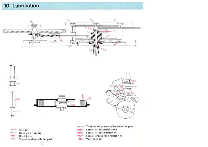

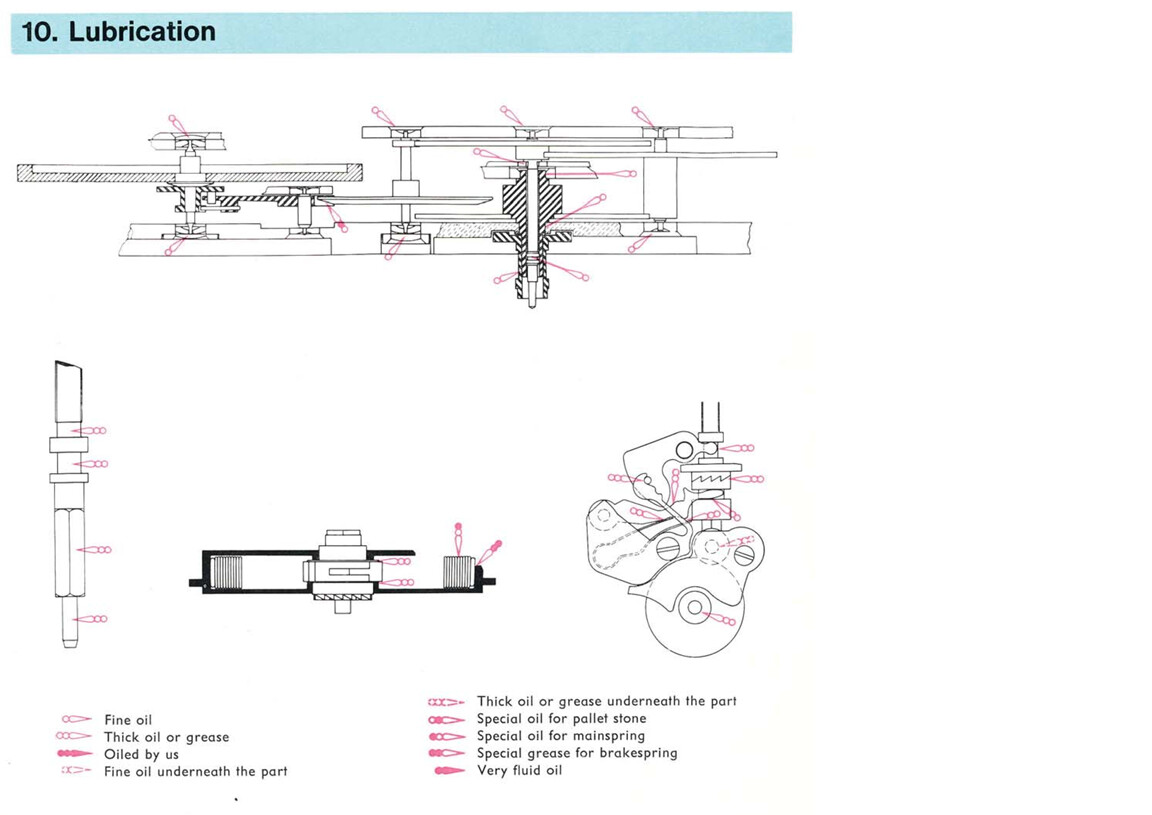

Dan begint ie te prellen of overbanking zoals ze in het engels plegen te noemen.
Dan zit er op veel raderen nu veel te dunne olie :see_no_evil:
![IMG_4292|230x500](upload://mpA31IHWY5p3DTwobSmMVowtF
Gek genoeg geven ze wel voor deze delen hetzelfde aan, of had ik zelf nog verschillende oliën moeten gebruiken als ze dat aangaven?
Als t spul weer uit elkaar moet ook geen probleem, zie ik t als een leermoment :grin:
Ja eigenlijk 9010, 9020 en HP1300
plaatje deed t niet zag ik.
Maar geen probleem, morgenavond mooi wat te doen.
S.U.B. loopt weer netjes.
Fine oil & thick oil, dus 9010 en HP1300 (of D5)

heb 9010 op alle fine oil punten gedaan en hp1300 op alle thick or grease punten. Lijkt me wel correct dus.
Ah ok, je schreef 9010 op alle lagers, dus dat had ik even gemist…
