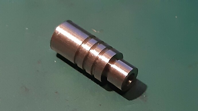

'k ben na een bakkie pleur bij mijn ouders nog even naar de werkplaats gehuppeld… en “Wat heeft de spelende vrouw nu geleerd?”
Nou… dat :
G00 T0000 X60. Z60.
T0707
G00 X0 Z1. S600 M03 M08
G88 Z-6.5 D3=1000 F30
Prima werkt…
in “normaal Nederlands” G88 is een Boorcyclus, naar 6.5 mm diepte, en 30 mm per minuut voeding, in stapjes van 1000µm (1 mm dus).
Boren in Titanium, is “at best” werk met een knipogende kringspier volgens menigeen, hoe de boortjes zich op de lange duur gaan houden, moet nog blijken, maar 't ging prima, geen temperatuurstijging, koeling werkt blijkbaar prima…
Dus in elk geval één kant van de body gedaan
Ziet er keurig uit. Past t bergeon tooltje ook goed?
weet ik nog niet… 'k heb er nog geen draad in getapt…

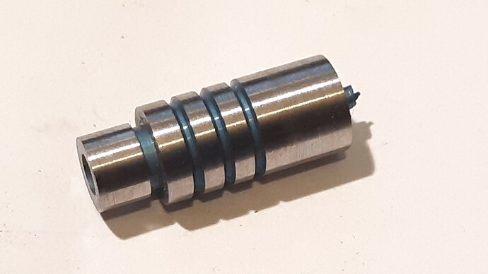

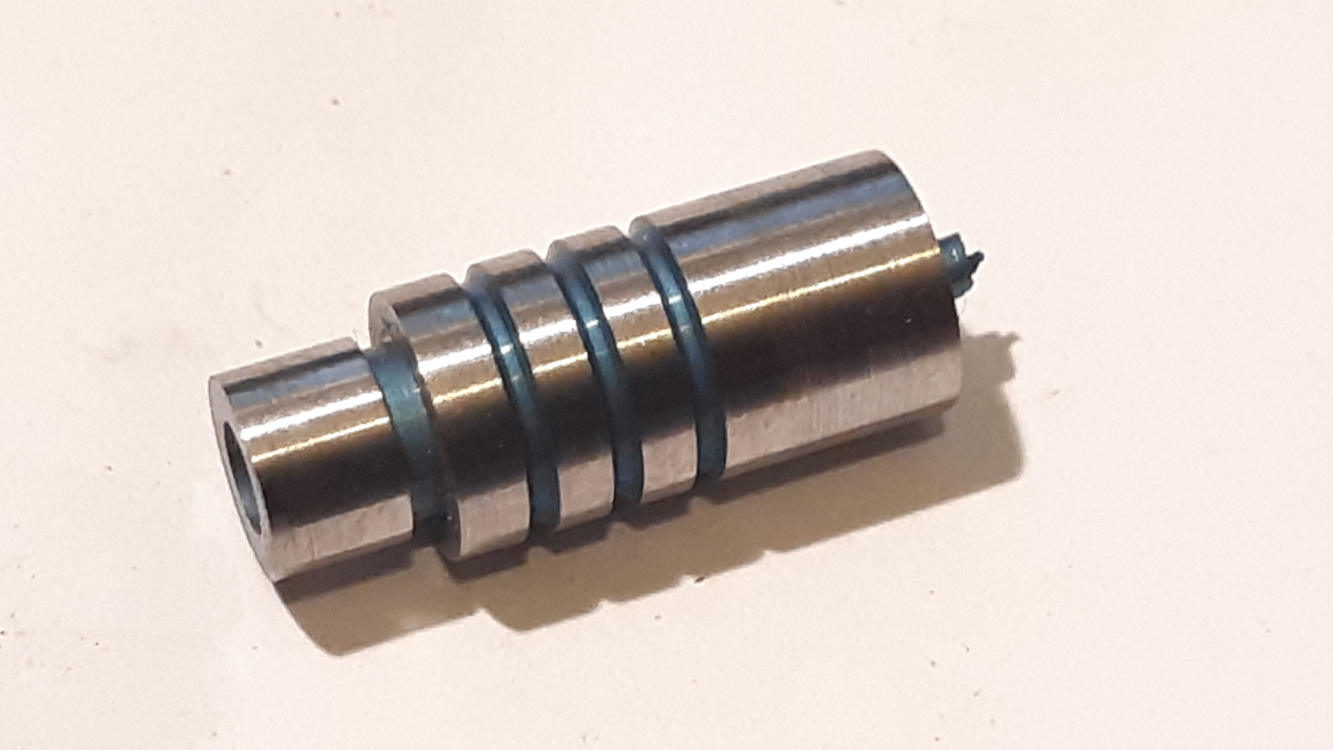

Dit wel even gedaan… gewoon het hele tooltje in de Etsvloeistof, spoelen in Demi-water, in de Anodiseerbak, 30 Volt erop… , daarna de buitenkant even blank schuren in de draaibank… klaarrrrrrr…

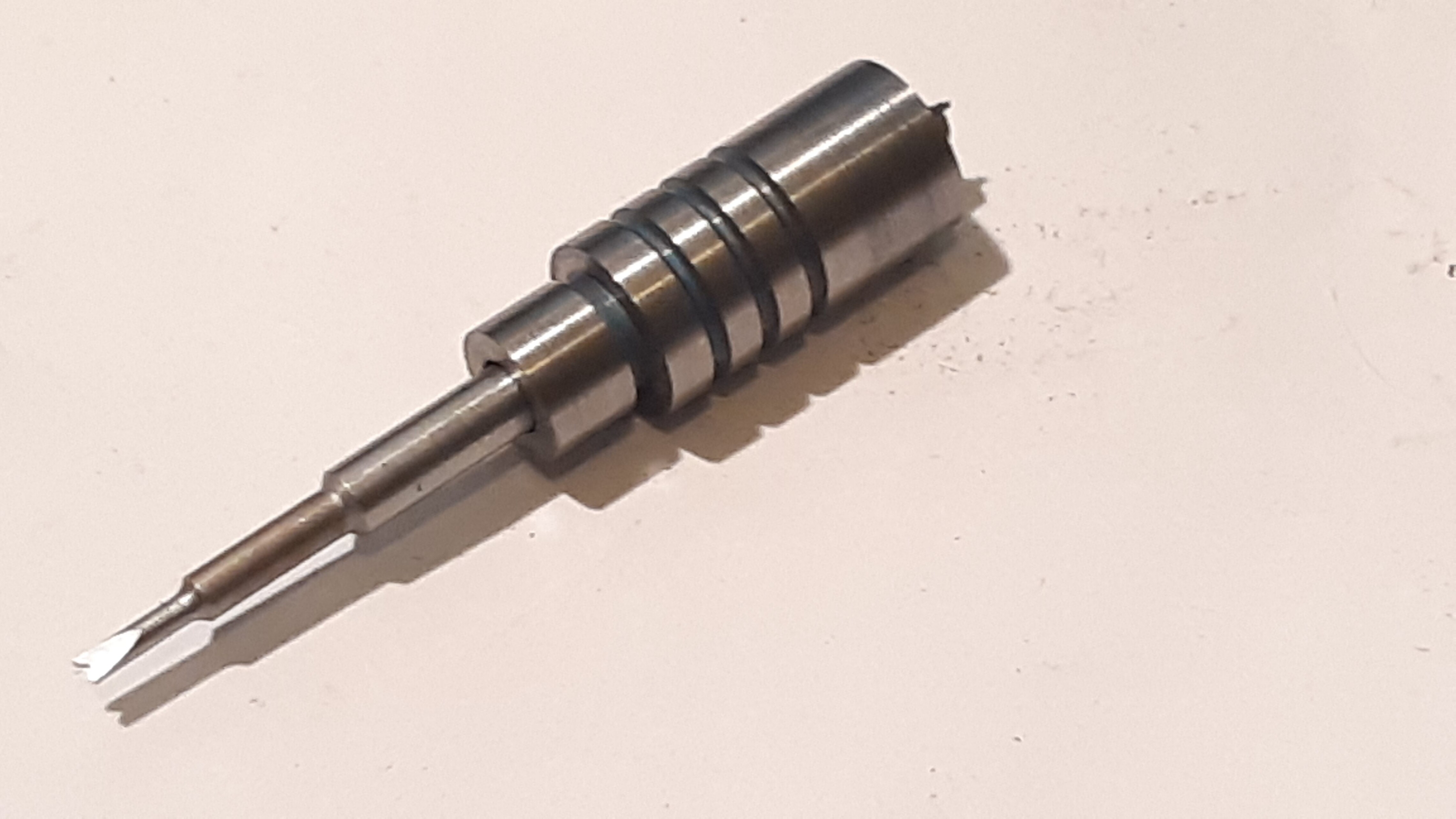

Ik ben eerder bang voor te kort dan te dik. Het tooltje is dunner dan de 6767-F of zn opvolger als ik me de maten goed herinner.
Arie weet t zeker. Maar ik denk dat perspectief vertekend.
neuh… ik had gewoon de behoefte om nog even in de werkplaats rond te darren…
Hij’s even dik als de Bergeon 7767 : 8 mm
in gebruiksklare toestand is ie ongeveer 7 cm lang… (that’s what she said
