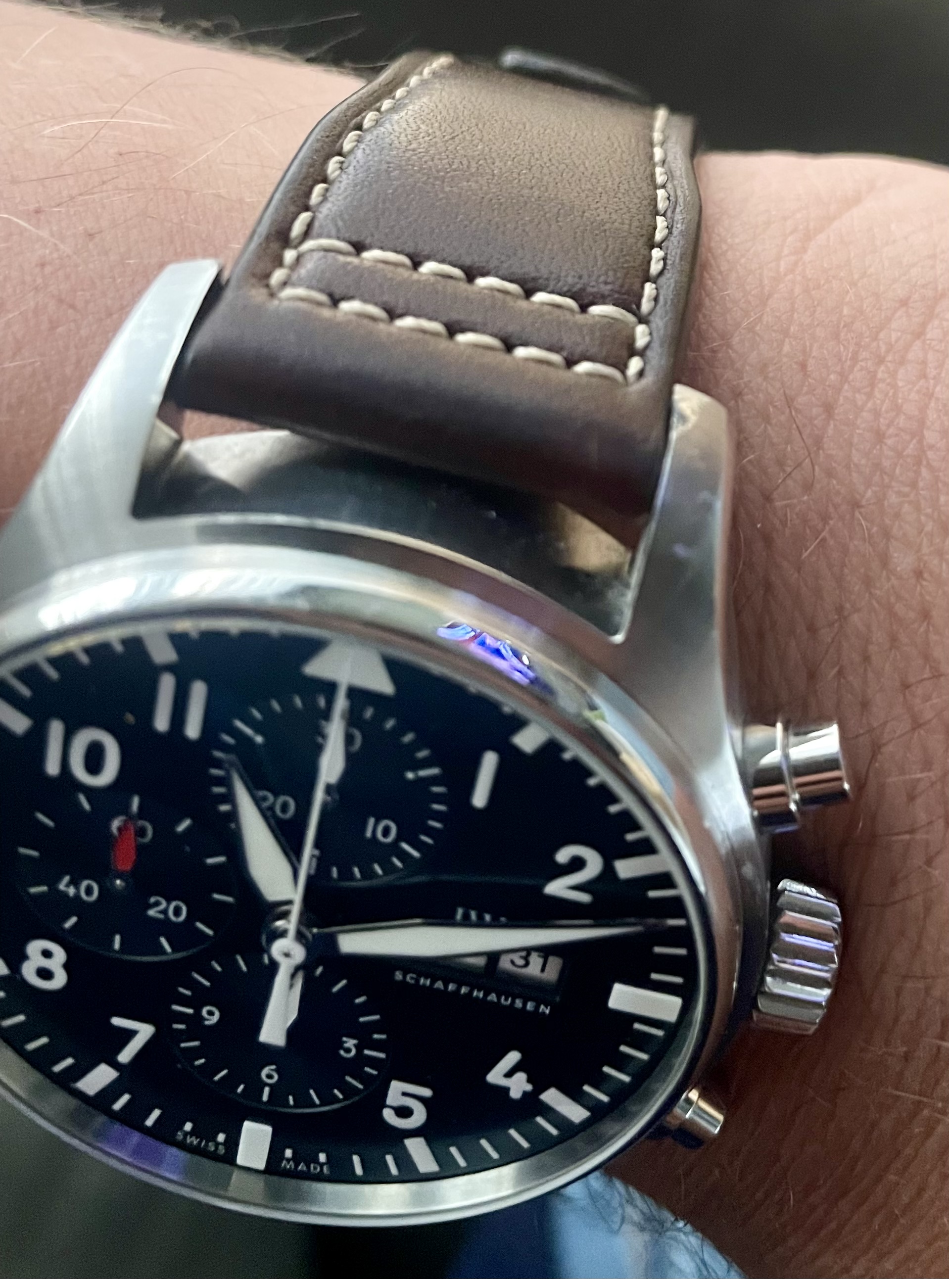

Sinds ruim een jaar draag ik dagelijks een IWC pilot watch naar volle tevredenheid. Helaas gisteren een beetje lomp en ondoordacht een klus in huis gedaan met m’n horloge om. Dus met de kast (de lig rechtsboven) tegen een betonnen muur gestoten. Een nare beschadiging tot gevolg:
Zie de plek rechtsboven. In mijn ogen twee opties; accepteren of laten maken. De eerste optie kan theoretisch (ik kan niet tegen zo’n beschadiging) en van de tweede ben ik heel benieuwd of zo iets te repareren is? Via een horlogemaker of rechtstreeks bij IWC.

Je hebt microwelding nodig.
Niet via IWC, dan heb je namelijk ineens een rib uit je lijf.
Klopt, bij IWC krijg je gewoon een nieuwe kast.
Nou ja, krijg… …paar duizend moet je wel mee rekenen inclusief overzetten van het uurwerk, wellicht nog verplichte servicebeurt.
IWC/Richemont schrijft met een vork.
Vorig jaar een post van @horloge24 gelezen dat het 125 euro kostte bij IWC, weet niet hoe de schade er uitzag;
In een ander draadje nog wat meer informatie gevonden:
Wel per uur :stuck_out_tongue:. Geen idee hoeveel tijd dat kost.
Is heel makkelijk, offerte bij IWC opvragen.
Antwoorden
PeterLCRegular
8u
@Bernard en @PeterLC : Niet zo negatief met elkaar, IWC doet WEL aan laseren en ze bieden het aan in combinatie met polijsten. Kosten momenteel € 210,- voor polijsten + € 125- voor laseren + 2x porto voor insturen naar IWC.
Als de klap dermate zwaar / ongelukkig was en de wijzerplaat verschoven is of de olie uit het shocksysteem aan de wandel is gegaan, dan zal je niet aan meerkosten ontkomen.
Niet zo negatief over IWC…
Een merk dat bij een gebroken veer zo’n € 1850 in rekening brengt verdient negativiteit.

Niet gehinderd door enige kennis, maar kan dit niet gepolijst worden (materiaal wegnemen aan beide kanten zodat het in balans blijft)? Ik zou @Dik eens consulteren met de vraag.

Neem anders even contact op met Aalbers in Velp, zij zijn IWC dealer en hebben een eigen atelier met uurwerkmakers en goudsmeden (zij hebben eerder voor mij bij een stalen Cartier een deukje in de kast opgevuld).

Mijn OP binnen een paar maanden na aanschaf had ook een nare beschadiging (zie dit topic).
Beetje lang topic maar hier het eind resultaat
Bij het S&C atelier wisten ze hier wel raad (in de zaak zelf snapten ze het niet helemaal en begonnen direct over polijsten).
Maar de korte versie mijn beschadiging is perfect verholpen voor ik dacht 200 euro als ik het me goed herinner.
Kortom niet de moeite om je er nog langer aan te ergeren.
Dit is echt prima te fixen voor een nette prijs.

Ik had mijn 2 jaar oude GMT 116710LN laten vallen op Schiphol, en naast een flinke deuk in kast en deksel, liep hij ook niet meer.
Naar Gassan gebracht, eerlijk vertelt dat ik hem op de tegels had laten vallen, en 3 weken later kon ik hem als nieuw ophalen, en de kosten? €0,00
Service! Deuk in de kast en deksel waren ook met een loupe niet terug te vinden.
