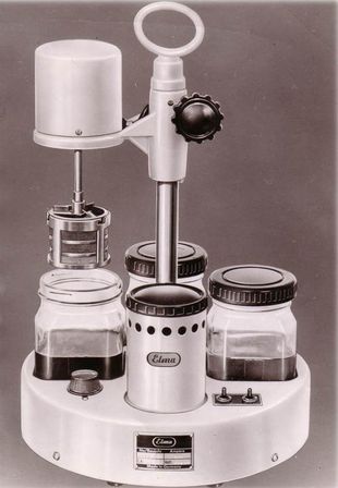

Dit eerste ontwerp was niet vlekkeloos. De bovenzijde van de pot was niet afgesloten tijdens het centrifugeren van de korf - na het bad - boven de vloeistof. Dat leverde het nodige gespetter op.
In de jaren 50 werd het ontwerp aangepast. Hier een reinigingsmachine uit midden jaren 50.
Foto credit: Ebay seller
Het mechanisme om motor en korf te laten draaien en zakken is aangepast. Ook zie je dat de as van de motor nu boven door de motorbehuizing heen steekt. Daardoor kan die behuizing nu als deksel op de pot fungeren als de korf - na het bad - boven de vloeistof centrifugeert. Voor de rest is de werking en de bediening precies hetzelfde als bij het oorspronkelijke model.

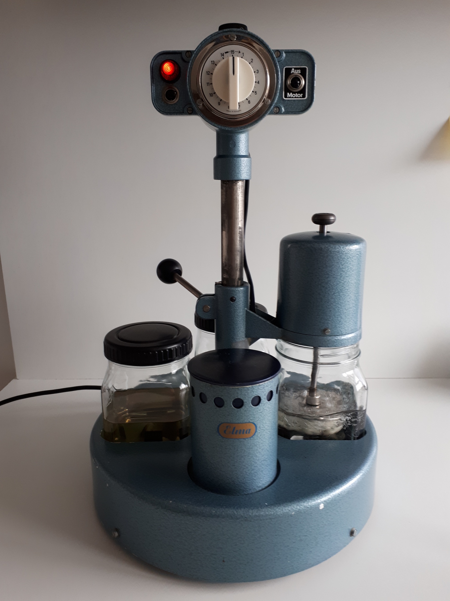

Op de foto mijn ELMA. Deze eerste ‘moderne’ Super Elites (ookwel ELMA SE genoemd) waren afgewerkt met lichtblauwe hamerslaglak. Behalve de nieuwe positie van de knoppen was de bediening hetzelfde als bij de oudere modellen.
Nog jongere ELMA’s zijn afgewerkt met donkerdere blauwe hamerslaglak.
elma-super-elite-
Foto credit: @vinwat

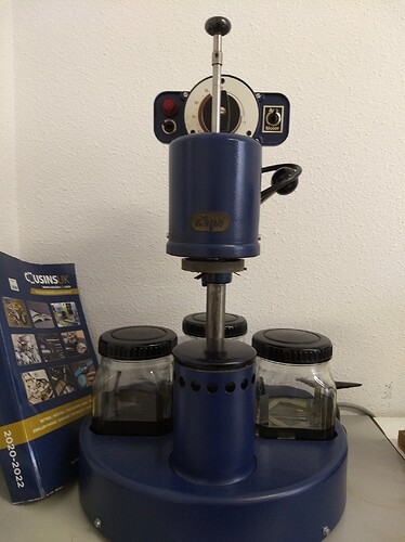

Leuk stukje historie; hier staat er ook regelmatig een te snorren; nog in de oude kleur, maar wel met de bediening bovenaan.

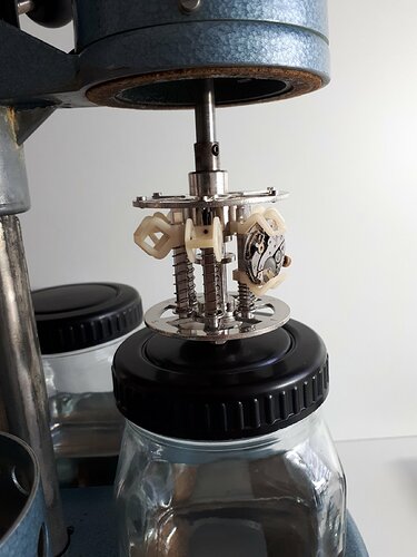

Helemaal onverwoestbaar zijn ze overigens niet; ik heb wel wat werk moeten verrichten om de mijne weer werkend te krijgen toen ik hem kocht:

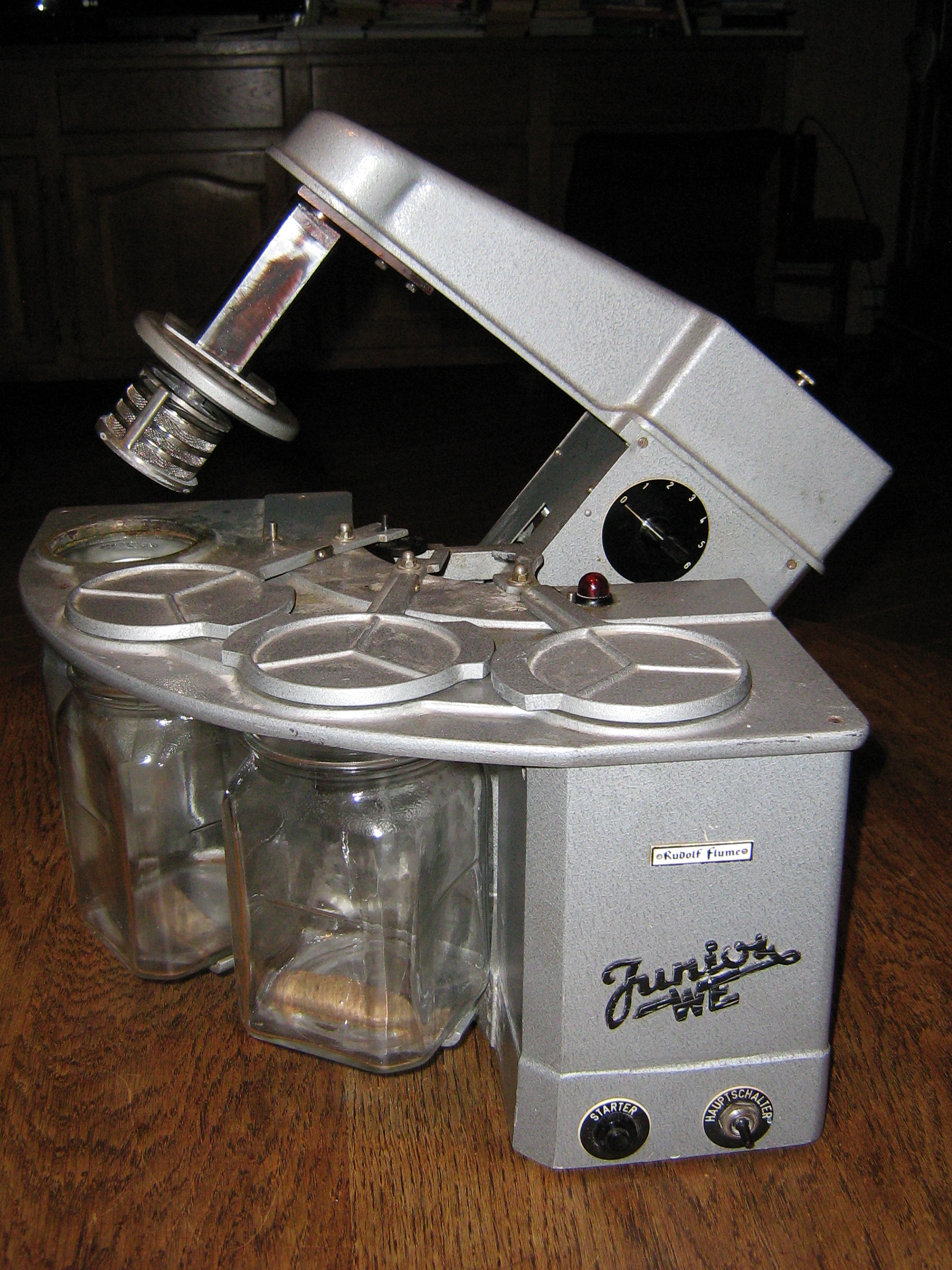

Voor de liefhebbers, ik heb nog een Elma Junior automaat te koop staan die wel wat liefde nodig heeft:
Speciaal voor dit mooie artikel zal ik de prijs verlagen…

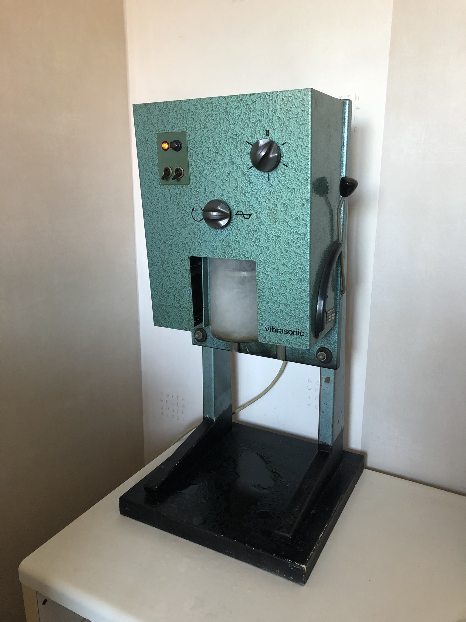

Mooi topic. Dank. Heb de volgende staan. Niet bekend als Elma maar je ziet ze toch wel met enige regelmaat. De Vibrasonic.

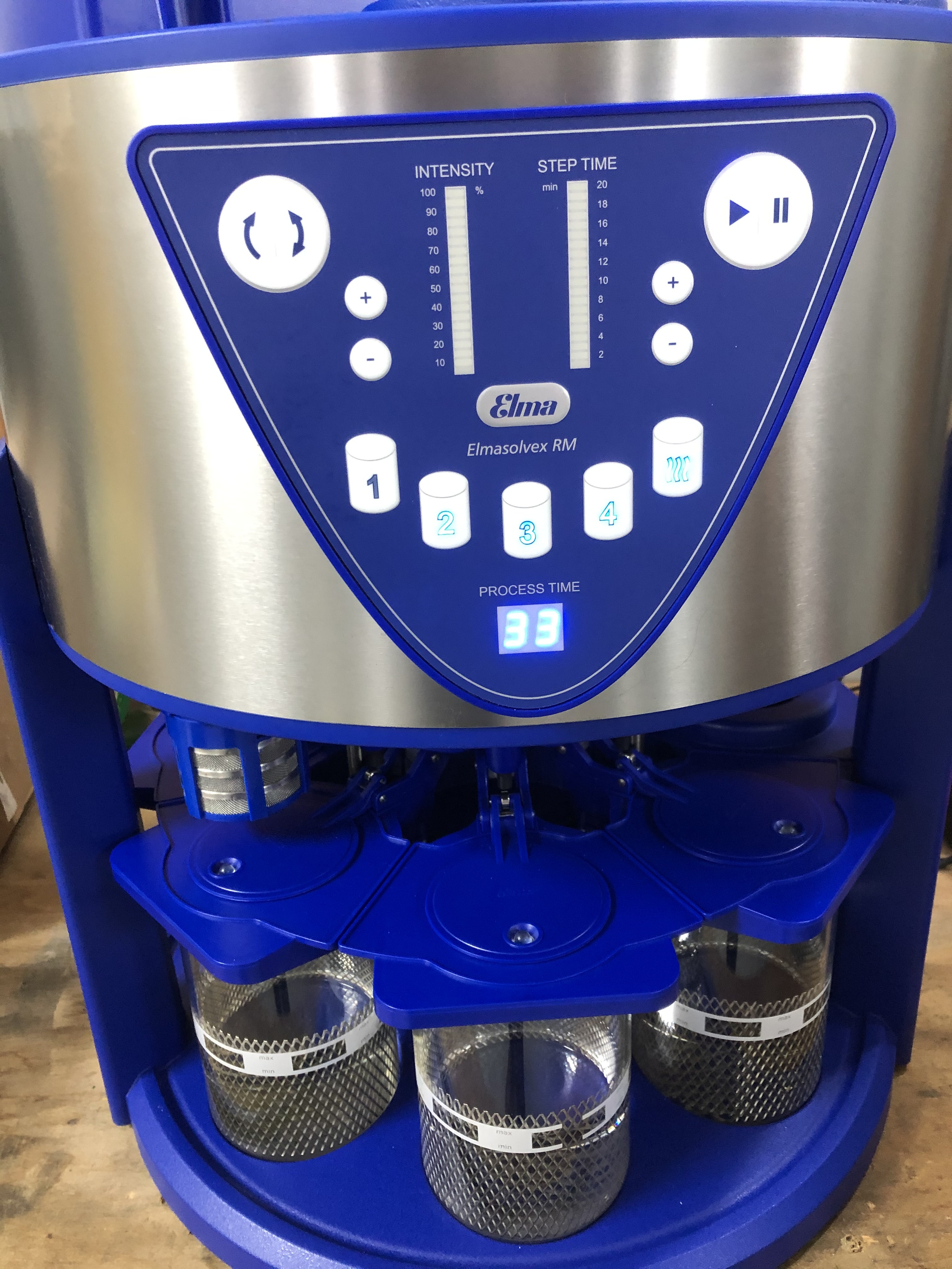

Ik gebruik de automatische Elma Elmasolvex RM, kan ik een half uurtje ( 33’ om precies te zijn ) andere dingen gaan doen als de onderdelen aan het poetsen zijn.

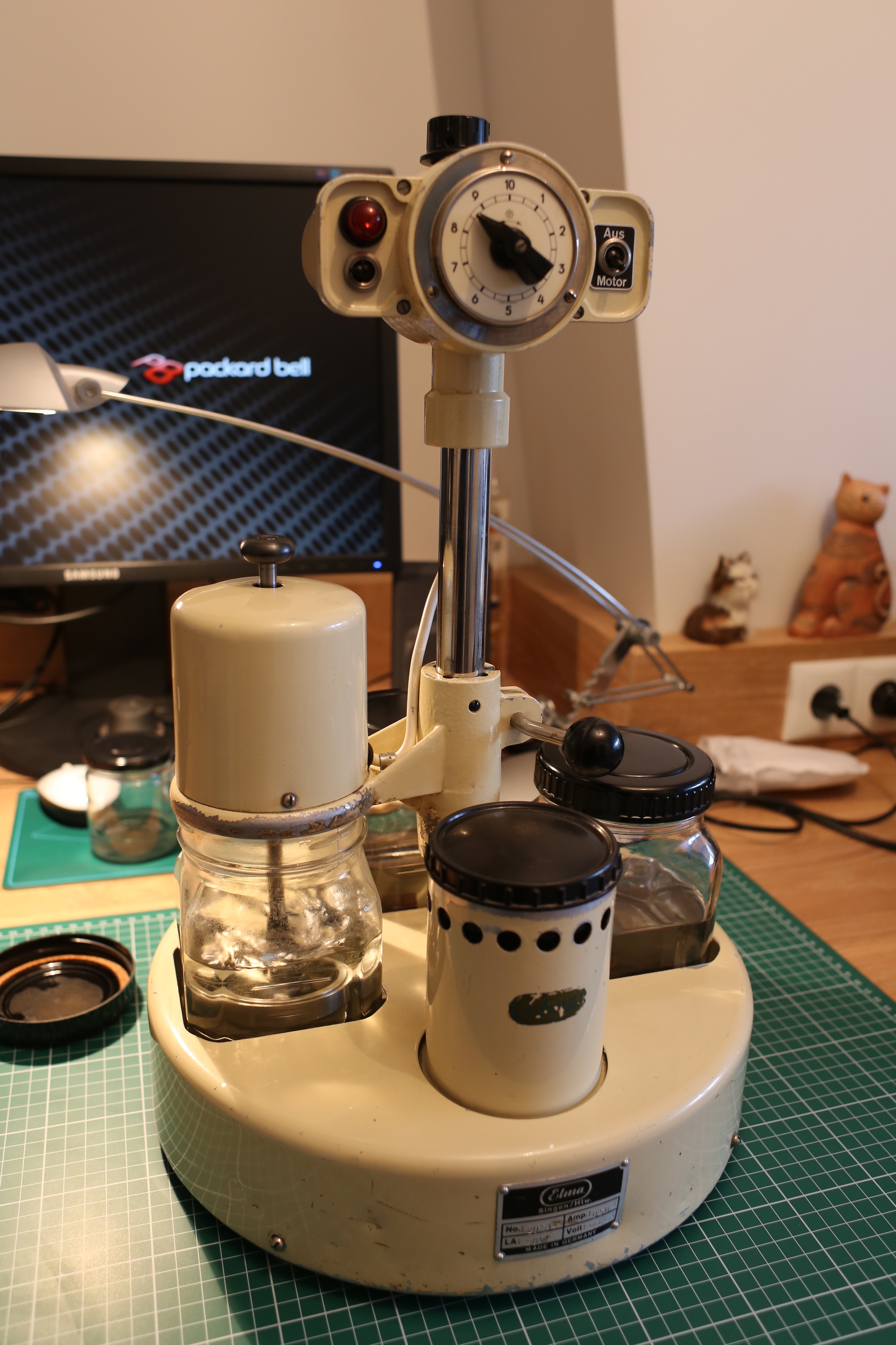

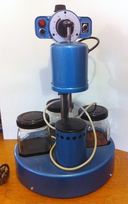

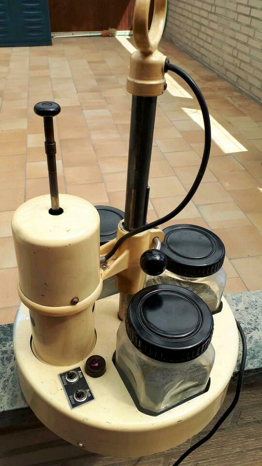

Ik heb inderdaad een mooie gele Elma staan.
Mijn vrouw vond het zo’n raar apparaat toen ik hem net had dat hij op de vensterbank werd gezet als conversation piece. :joy::joy:

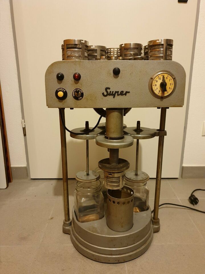

Nog tweee fotos.
Eerste volledig automatisch zelfde als die van HorloG, tweede heeft geen tijd meting.
Er zijn nog anderen modelen met glasen die op een rij staan (maar ik weet niet of het Elma zijn).

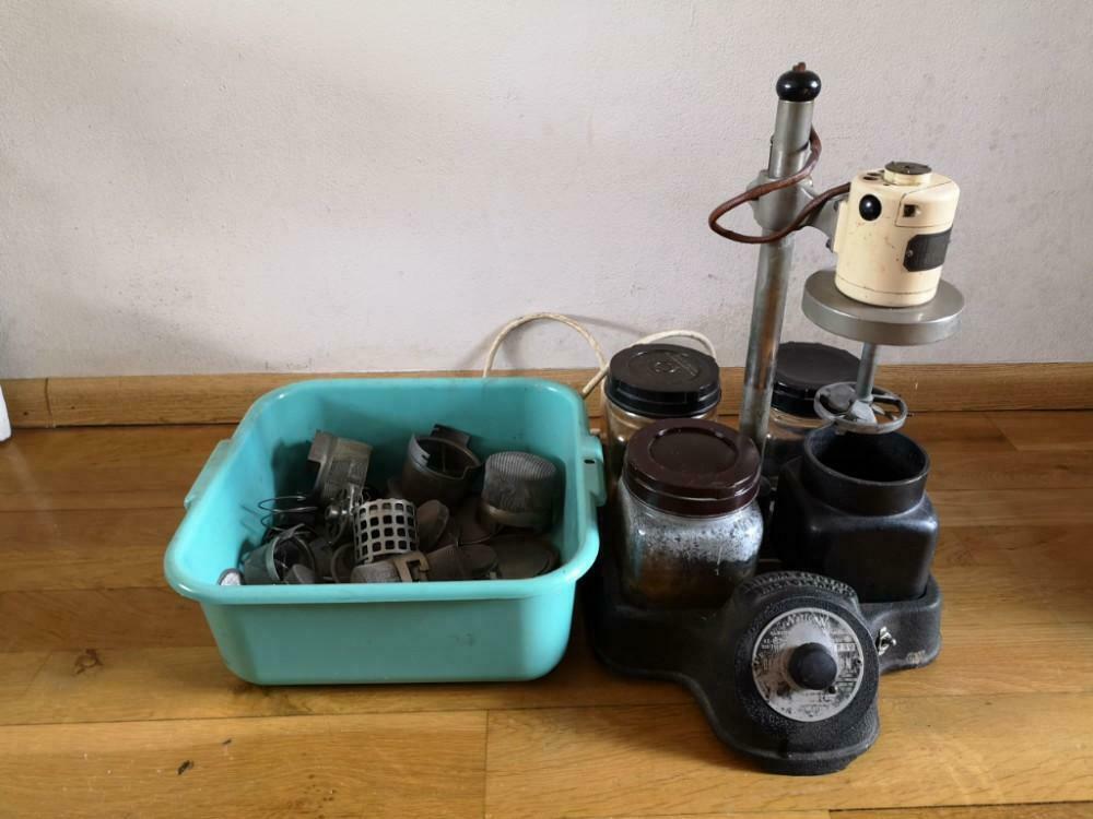

Ik heb geen Elma maar een eveneens onverwoestbare (en loodzware) Engelse National Electric.
BA16247
Gekocht op Marktplaats. Zag er niet uit, dus volledig gerestaureerd en schoongemaakt. Van de huidige staat heb ik geen foto’s, maar zo zag hij er uit bij de aankoop, samen met de bak met onderdelen.
