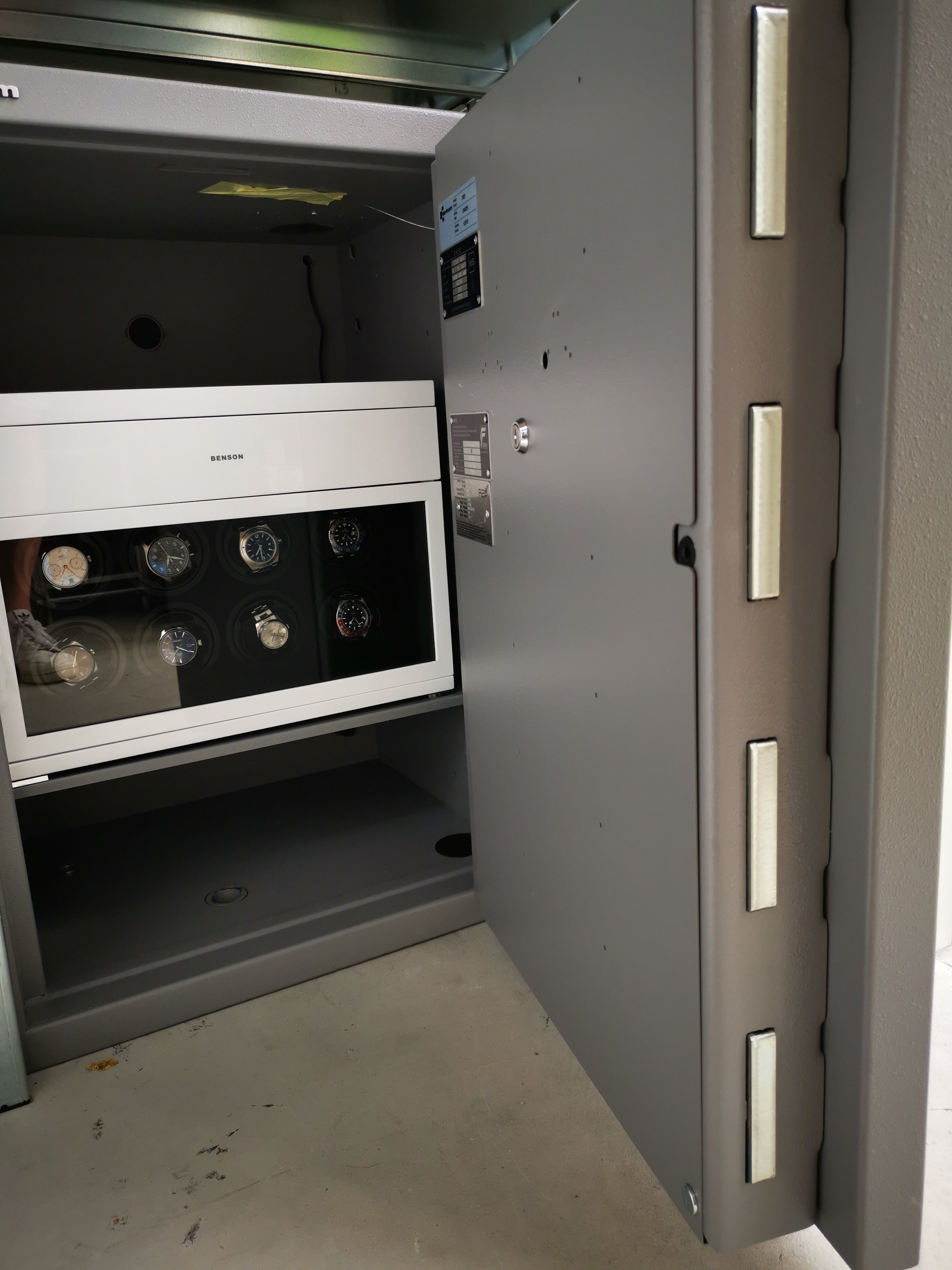

De kluis met juiste certificaat was snel besteld en geplaatst maar ondanks dat de winder prima in de kluis past, was het gebruik ervan niet heel erg prettig. Deurtje ging moeilijk open en ruimte bovenin lastig te bereiken.:confused:

Probleem 2 is dat ik alles IN de kluis moet opbouwen , de deuropening is enkele centimeters smaller dan de binnenmaat van de kast zelf, even iets opbouwen op de werkbank en dan er in monteren is simpelweg niet mogelijk.

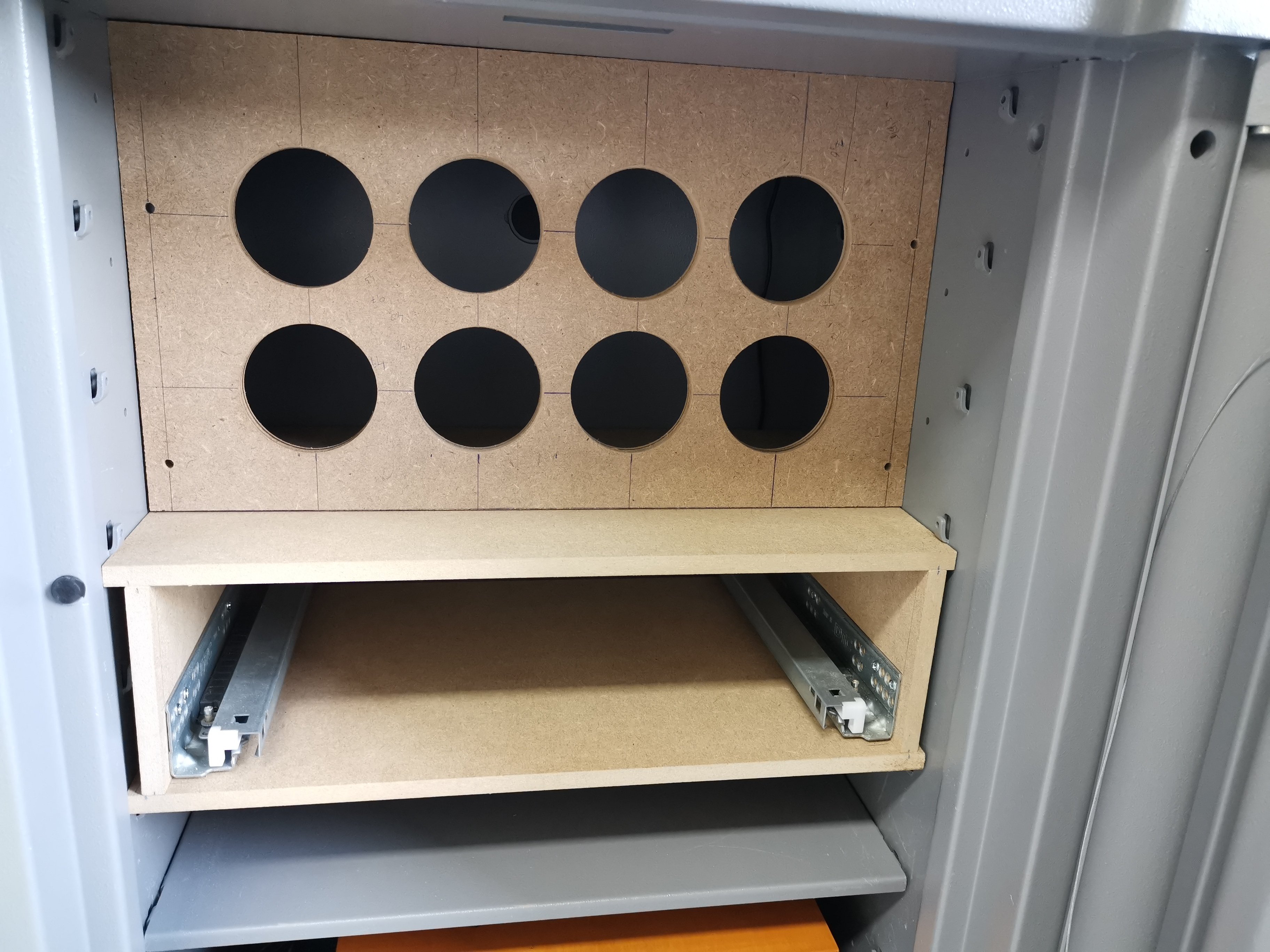

Volgens de het zaagschema in mijn tekening zou het met 1 halve MDF plank uit moeten kunnen, gezien de hoeveelheid kleine stukjes en verwachte aanpassingen heb ik niet alles in de bouwmarkt laten zagen, komt wel goed hoor ik mijzelf nog denken.
Lang verhaal kort, uiteindelijk heb ik na 3 halve MDF planken voldoende bruikbare stukken over waarmee ik de kast plus lade kan opbouwen. (mijn talenten liggen elders zeg ik maar)
Een cirkelzaag en geleideplank hanteren is moeilijker dan de YouTube video’s doen vermoeden … respect voor de houtbewerkers onder ons.:slight_smile:

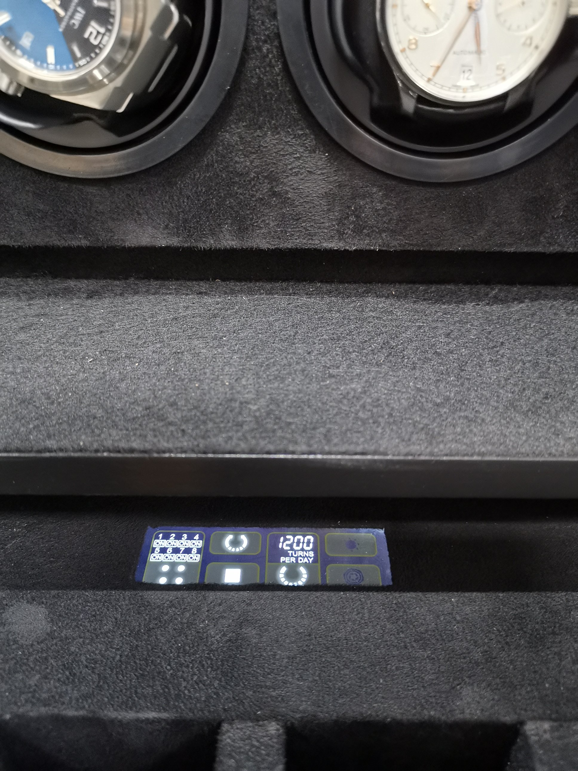

De eerste opzet ziet er redelijk uit, in de lade wil ik de bediening van de winder doen en de overige horloges.
Ben al redelijk content met de uitvoering, gedurende het opbouwen komen er steeds meer “ah shit, niet aan gedacht” momenten…
Zoals gezegd, ik kan niets vast monteren anders past het niet door de opening , dus eerst maar eens proefplaatsen en kijken of het werkt…

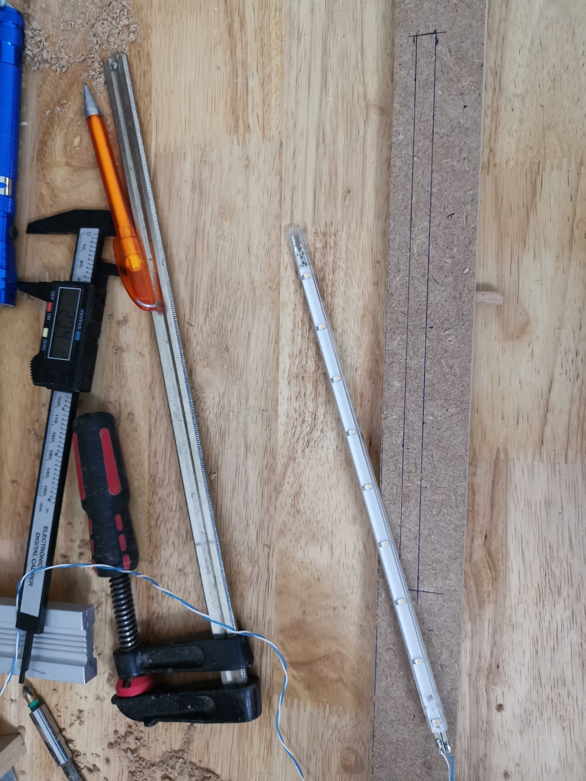

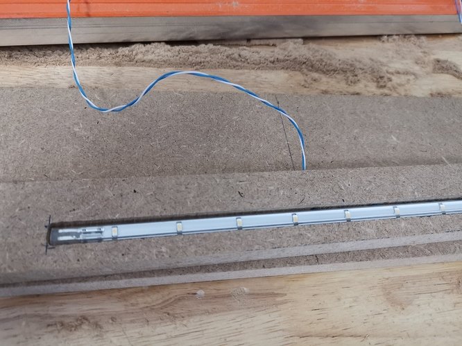

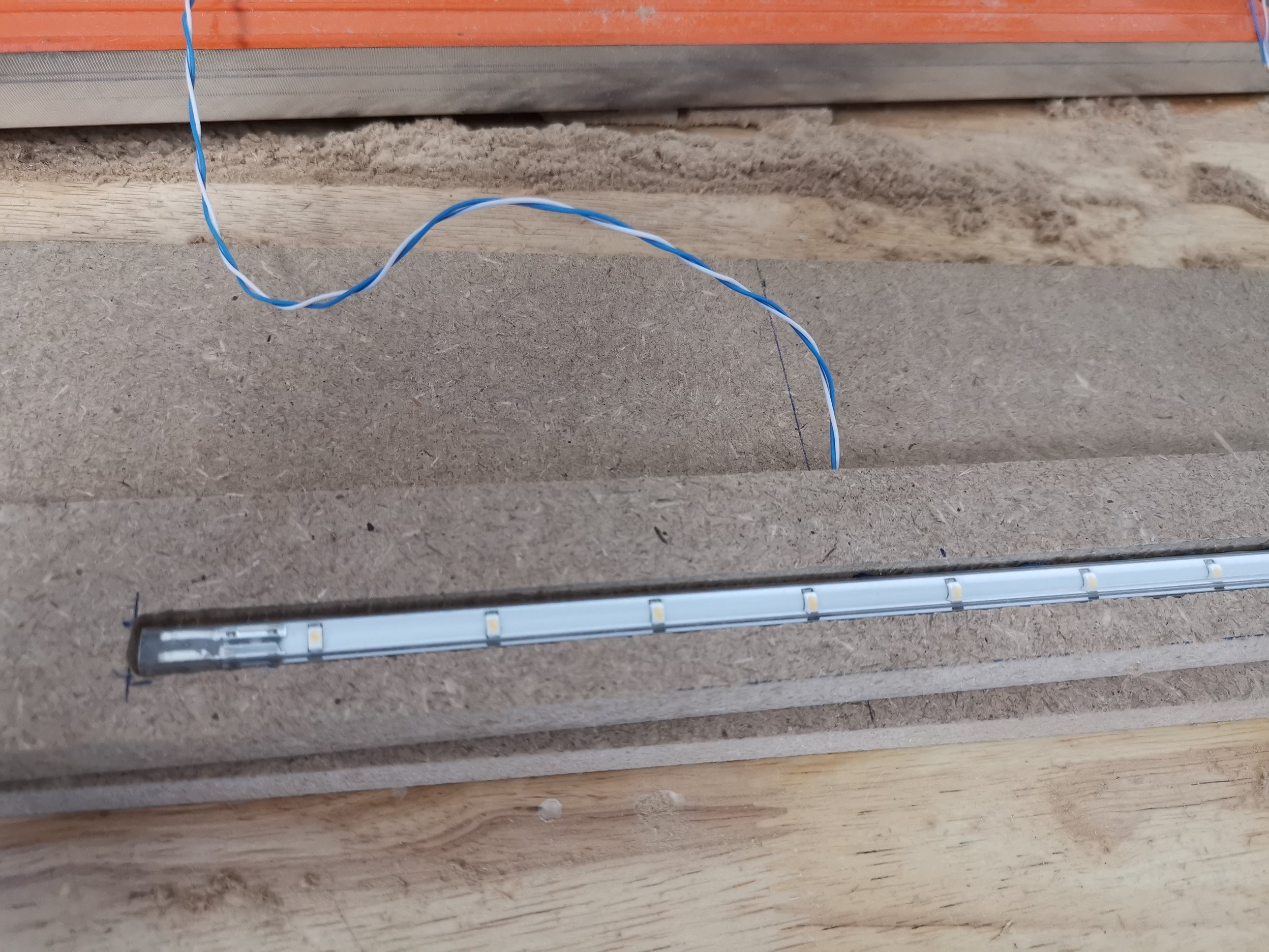

Misschien is verlichting wel een leuk idee… hoe dan .???
Waar lag die Dremel ook al weer .?
Creatief met apparatuur waar het niet voor gemaakt is… en tòch gelukt

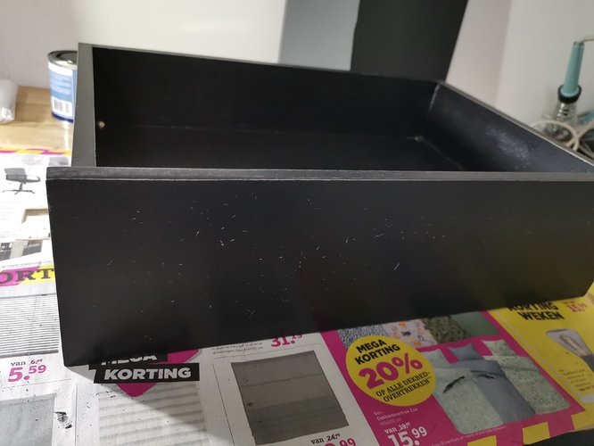

De rest wordt ontvet, gegrond, geschuurd, gegrond, geschuurd, gelakt, geschuurd,… enz.
De dagen erna waren vooral teleurstellingen en aanpassingen: MDF zet uit als het geschilderd is, 2mm marge aanhouden leek voldoende, niet dus.
Verlichting is leuk, maar monteren in de kluis was niet meer mogelijk daardoor, denkfout van mijn kant (een van vele)
de mechanica gemonteerd in de kluis krijgen was ook niet mogelijk zonder de rest te beschadigen, dus terug naar de tekentafel en opnieuw beginnen.
Maar goed, vandaag dan de grote dag en alles gemonteerd gekregen na vele vele vele aanpassingen , gevloek , verprutst hout en ga zo maar door

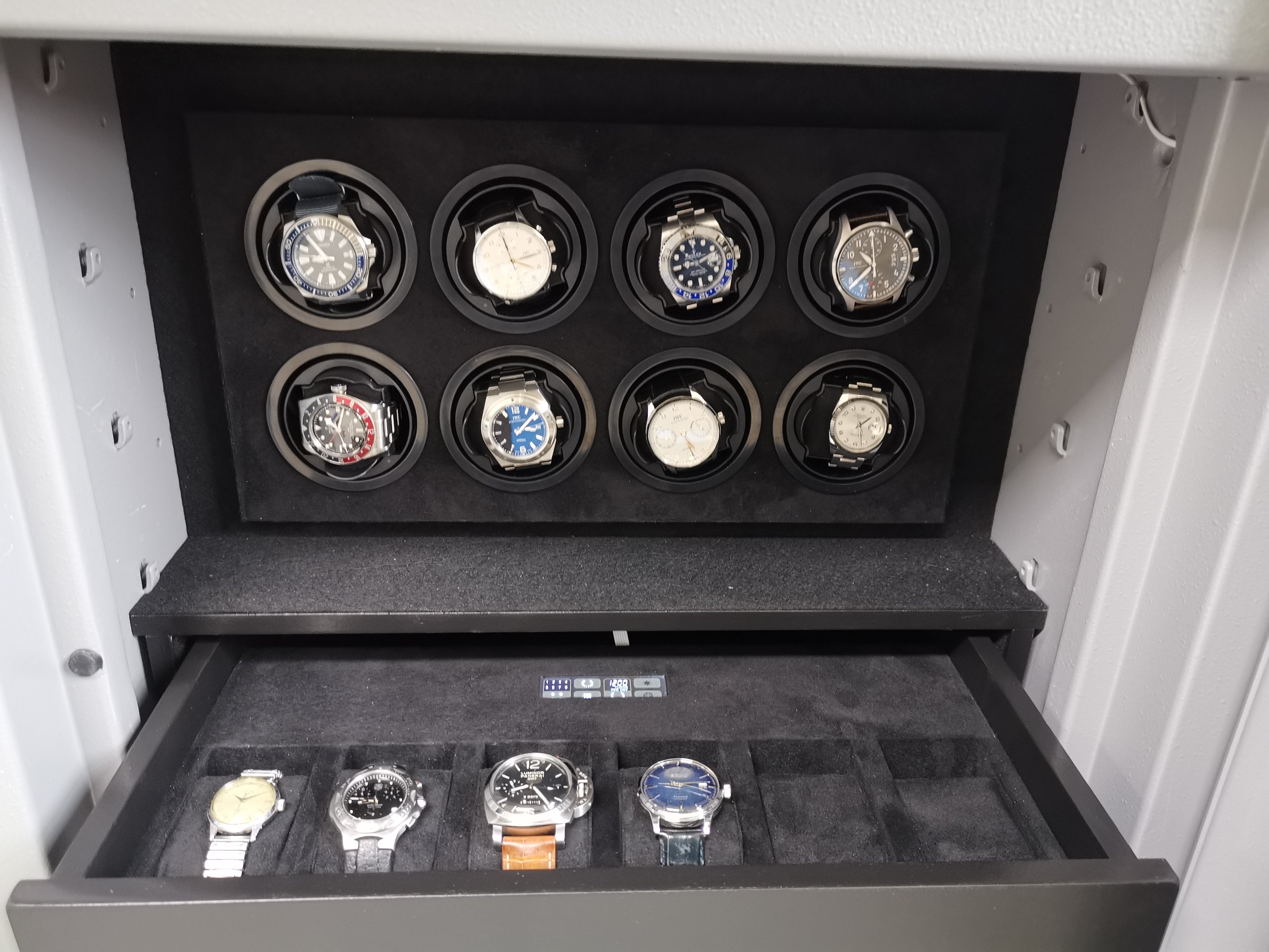

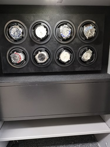

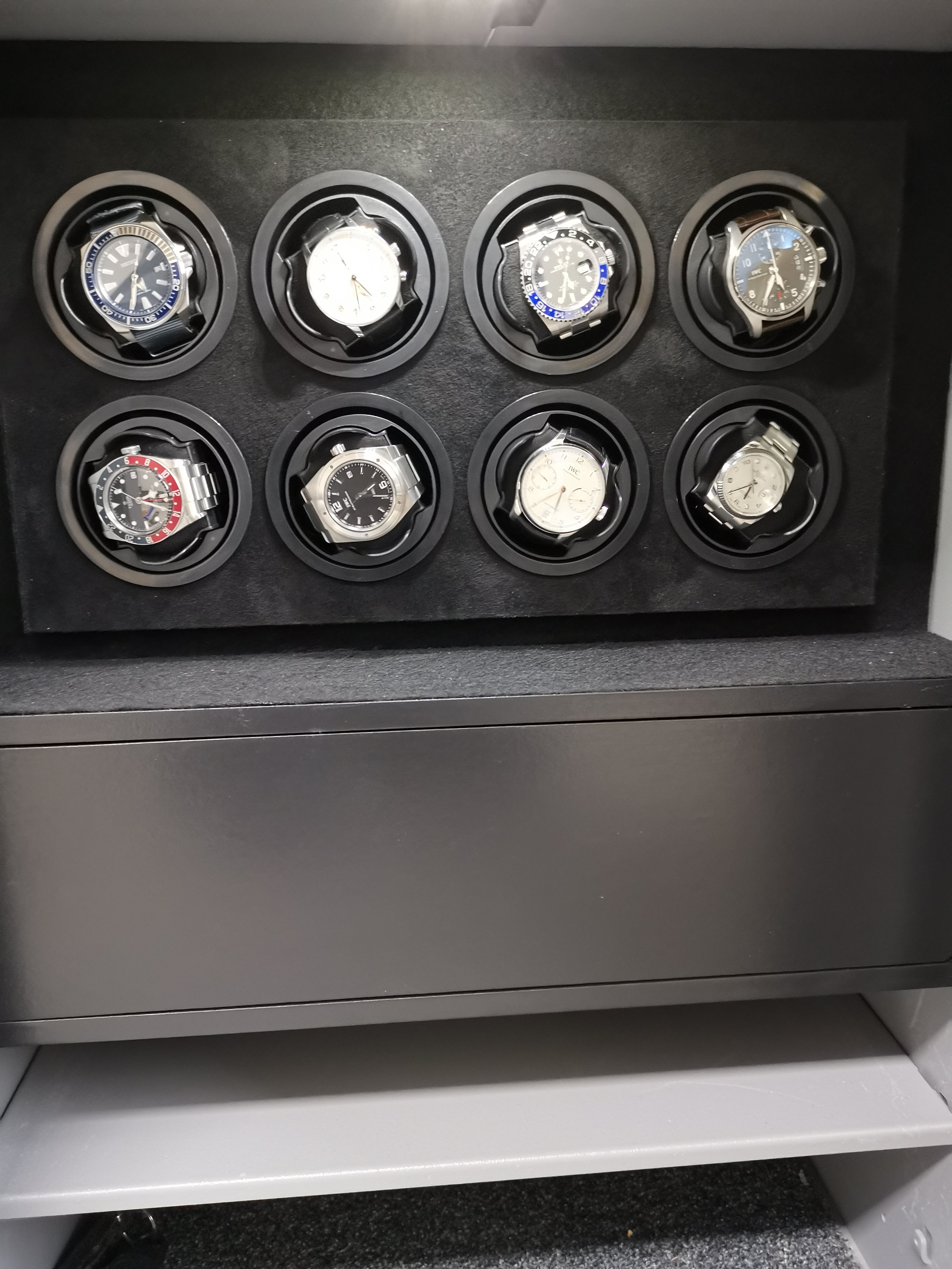

Ik ben er erg tevreden mee, het werkt mooi, de lade werkt goed, en een persoonlijke overwinning op iets dat ik nooit eerder gedaan heb.
De leermomenten waren erg gaaf, nog een paar van dit soort projecten en je wordt er vanzelf handig in. -hoop ik-
mijn imitatie Wolf WatchVault:
En de lade:
De motoren en electronica heb ik uit mijn watchwinder gedoneerd, alle maten heb ik daar dan ook op aangepast.

Mooi stukje huisvlijt!
Mooi gemaakt :+1:
Werkt die winder op batterijen of heb je er ergens bedrading naar buiten geleid?
Knap gedaan hoor.
Dank je !
De winder werkt met een 5V adapter, er is een opening in de kluis naar buiten , daar is de kabel door heen getrokken

Hoe gaat de lade open zonder handgreep? ‘push to open’?
Heel erg gaaf!! Echt knap dat je dit zo zelf maakt. Ik krijg er een beetje the A-team gevoel bij. :rofl:
Klopt, was de enige manier om het passend te krijgen

Is de safe dan nog wel brandbestendig?
Dat was waar ik ook aan dacht. Door de gebruikte materialen heb je nu kans op een binnenbrandje. :hushed:
