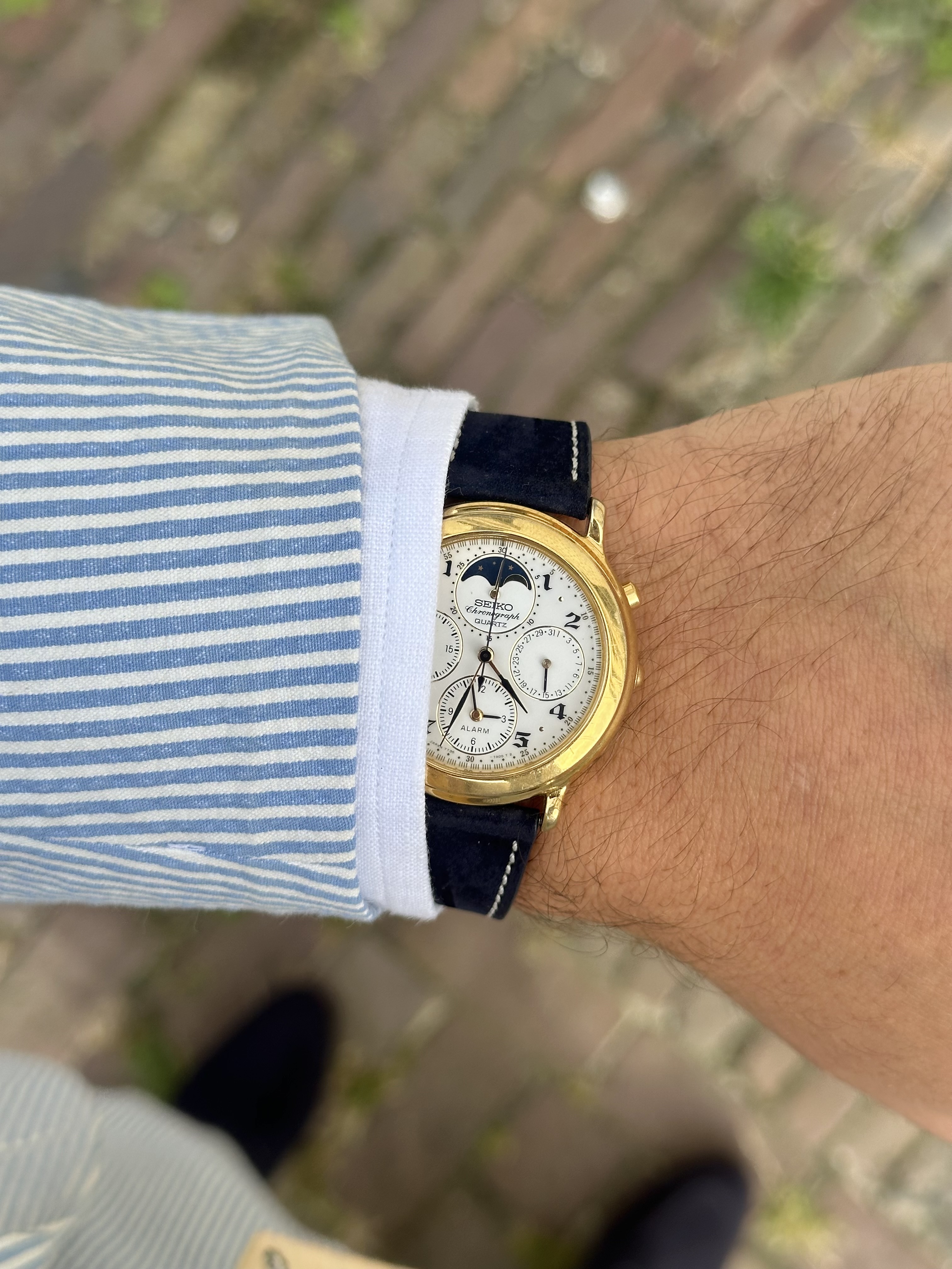

Hier nét niet uitgelijnd :face_with_spiral_eyes:
