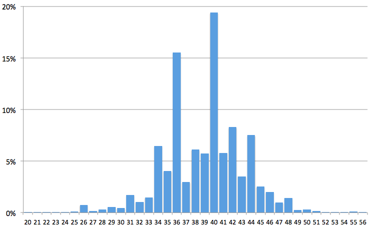

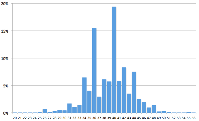

  • Dat leverde in totaal 22,556 horloges op.
Dit plaatje laat mooi zien hoe vaak de verschillende diameters voorkomen in de populatie op Chrono24. Dit zegt uiteraard niets over verschuivingen in de tijd: de reden dan 40mm dominant is, kan (op basis van deze grafiek) net zo goed zijn omdat er heel veel 40mm horloges uit 1960 op Chrono24 staan, als omdat recente horloges vaker 40mm zijn. Wel grappig om te zien dat ‘even’ diameters vaker voorkomen dan oneven diameters.

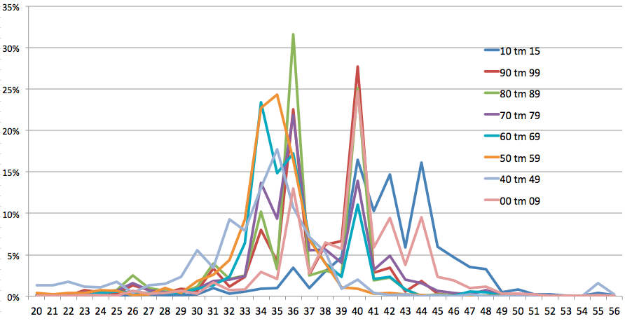

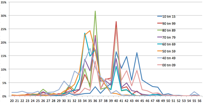

Dit plaatje laat al wel meer zien over de tijdsdimensie. Zoals het vorige plaatje, laat het de procentuele onderverdeling van de diverse diameters van de op Chrono24 aangeboden horloges zien, maar nu krijgt elk decennium haar eigen kleurtje. Bijvoorbeeld: die hoge groene piek wil zeggen dat van alle horloges uit de jaren ’80 (…die op Chrono24 worden aangeboden, uiteraard) ruim 30% een diameter had van 36mm. Op die manier kun je in dit plaatje vanalles ontdekken. Hieronder bespreek ik een aantal observaties, maar er zijn vast allerlei dingen die ik niet zie. Diepere analyse van deze data is welkom :wink:

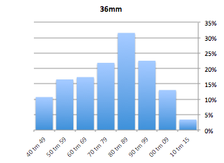

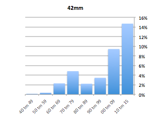

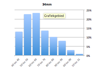

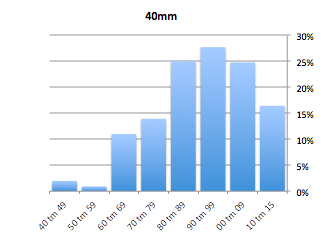

De onderstaande plaatjes zijn anders van opzet. In elk plaatje laat ik uitsluitend horloges van een bepaalde diameter zien. Nu wordt er op de x-as een tijdsdimensie uitgezet. Op de y-as zien we de verhouding van het totaal aantal (via Chrono24 aangeboden) horloges van een bepaalde diameter, tot het aantal horloges met diezelfde diameter in een speciek decennium. Daardoor krijgen we beter zicht op trends.
We zien in deze grafiek de ‘rise and fall’ van 34 mm. De hoogtijdagen waren duidelijk in de jaren '50 en ’60, waarna de daling onverminderd wordt ingezet.
Wij zien 36mm tegenwoordig als vrij klein voor een herenhorloge, maar dat is blijkbaar iets recents. De populariteit neemt toe tot en met de jaren ’80, waarna die sterk afneemt.
40mm begint eigenlijk pas echt in de jaren ’60. Enorm populair in van de ‘eighties’ tot en met de ‘zeroes’ (met een hoogtepunt in de ‘nineties’), lijkt de populariteit de afgelopen jaren toch wat afgenomen te zijn ten faveure van…
…42 mm. En zo is de circel rond en kom ik tot een antwoord op mijn eigen vraag. Horloges van 42mm waren er ‘altijd’ al (met een kleine opleving in de jaren ’70), maar zijn inderdaad pas sinds het jaar 2000 echt enorm in populariteit gestegen.

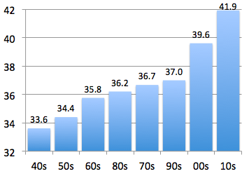

We kunnen zo ook tot een gewogen gemiddelde diameter per decennium komen, die inderdaad geleidelijk toeneemt (zie onder). Zou deze trend zich voorzetten?

Ik vind dit een heel gave post en je hebt er flink wat tijd ingestopt. Ik heb altijd gedacht dat 32 mm de meest gebruikte maat was in de jaren 40, maar dat blijkt 34 mm te zijn. Even een noot bij mijn favoriete diameter van vintage horloges, 34 mm. Er staat dat de hoogtijdagen in de jaren '60 en '70 waren, maar de grafiek laat de jaren '50 en '60 zien.

Bedankt voor het compliment! En je hebt helemaal gelijk: het foutje is aangepast (de grafiek was juist, mijn begeleidende tekst fout).
