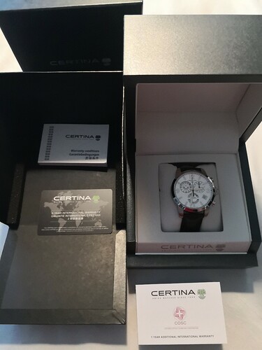

Dus na de Citizen BL5594-59A kwam ik op deze Certina uit. Wat mij verder aansprak waren die mooie grote ‘lugs’; ideaal als strapmonster. Samengevat ben ik positief & aangenaam verrast door best veel zaken bij dit horloge. Hieronder mijn bevindingen en natuurlijk naast gortdroge tekst ook foto’s.

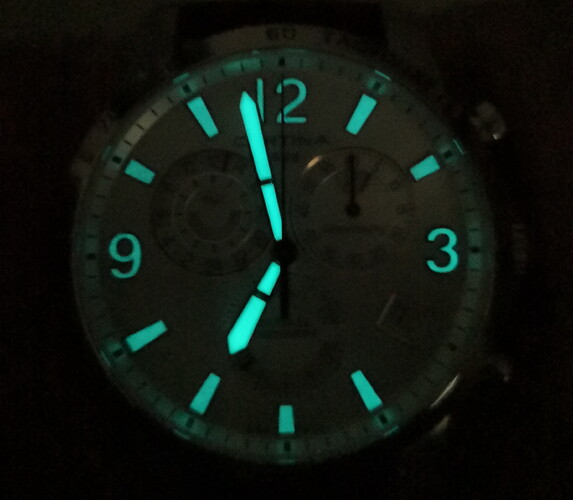

De datum zit perfect in het datum-frame. Dat frame is ook mooi bewerkt met een subtiel gouden randje. Ik heb met een loupe geen enkele afwijking in de uitlijning of andere zaken op de wijzerplaat kunnen vinden. Op de indices en op de wijzers zit SUPER-LUMINOVA.

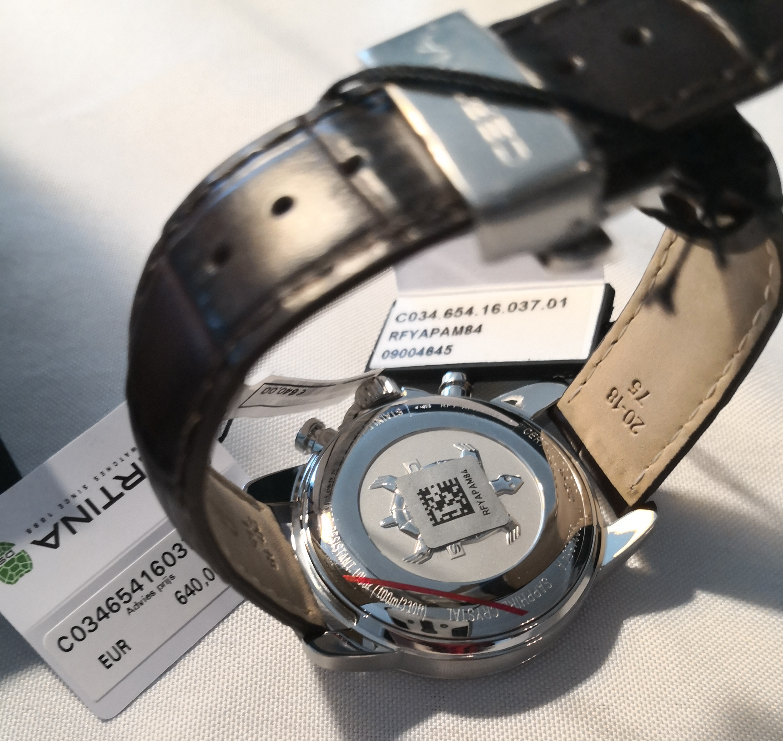

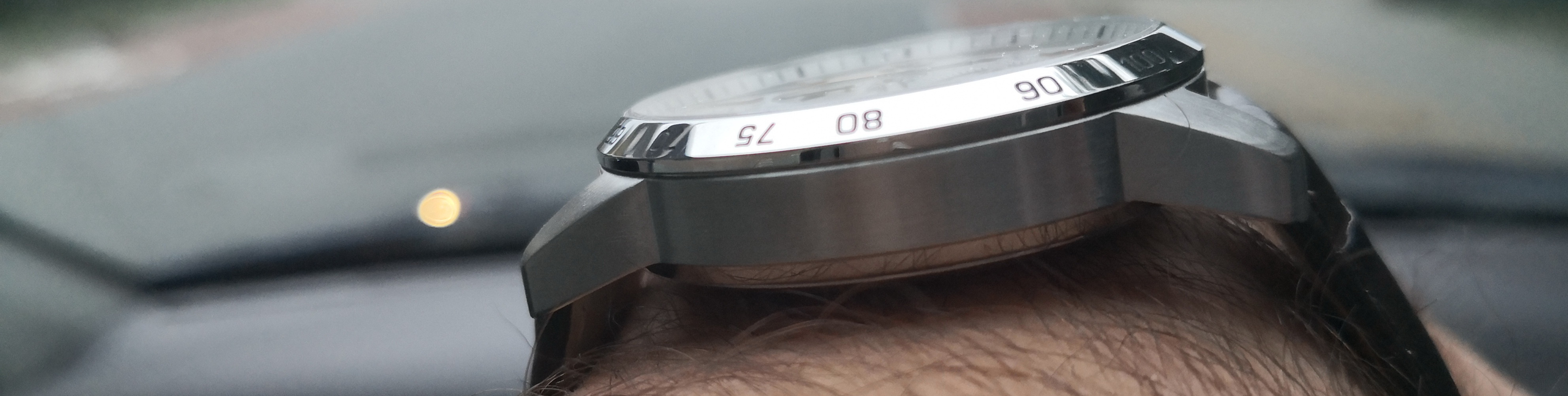

De RVS 316L-kast van de Certina is mooi gebrushed. De bezel is gepolijst, net zoals de achterzijde. De knoppen en gesigneede kroon reageren goed. De response is wat je verwacht van een goed horloge. Op het schroefdeksel is een mooie schildpad verwerkt. Het glas is safierglas. Het geheel is tot een druk van 10 ATM waterdicht is; las ergens dat alle Certina’s minimaal tot een druk van 10 ATM waterdicht zijn (hallo Panerai met oewen 3 ATM veur € 5K). Wat ze ook beweren is dat het horloge waterdicht is als de kroon nog ‘open’ is in stand 1 of 2. Wat een paar extra rubbertjes/ringetjes al niet kunnen doen. Dit ga ik overigens zelf niet uitproberen; ik geloof het wel.

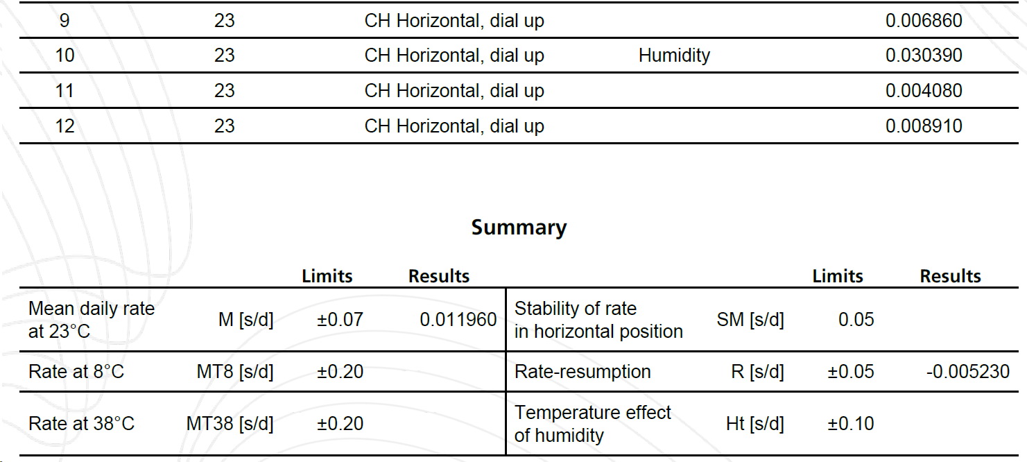

Nog sterker, deze Certina is COSC gecertificeerd. Standaard gaat elke Certina 12 daagjes logeren in La Chaux-de-Fonds in Zwitserland waar ze bij 8, 23 en 38 graden celsius de afwijking meten volgens ISO3159. Daar worden overigens ook de Breitlings, Omega, Panerai, Rolex en TAG Heuer gecertificeerd.

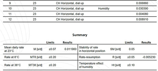

Bij het horloge zat een COSC certificaatnummer. Heb het certificaat van de COSC-site kunnen downloaden.
In het certificaat staat de afwijking op gemiddeld 0,011960 seconden per dag x 365 dagen = 4,4 seconden per jaar. Is in ieder geval minder dan de beloofde 10 seconden max per jaar.

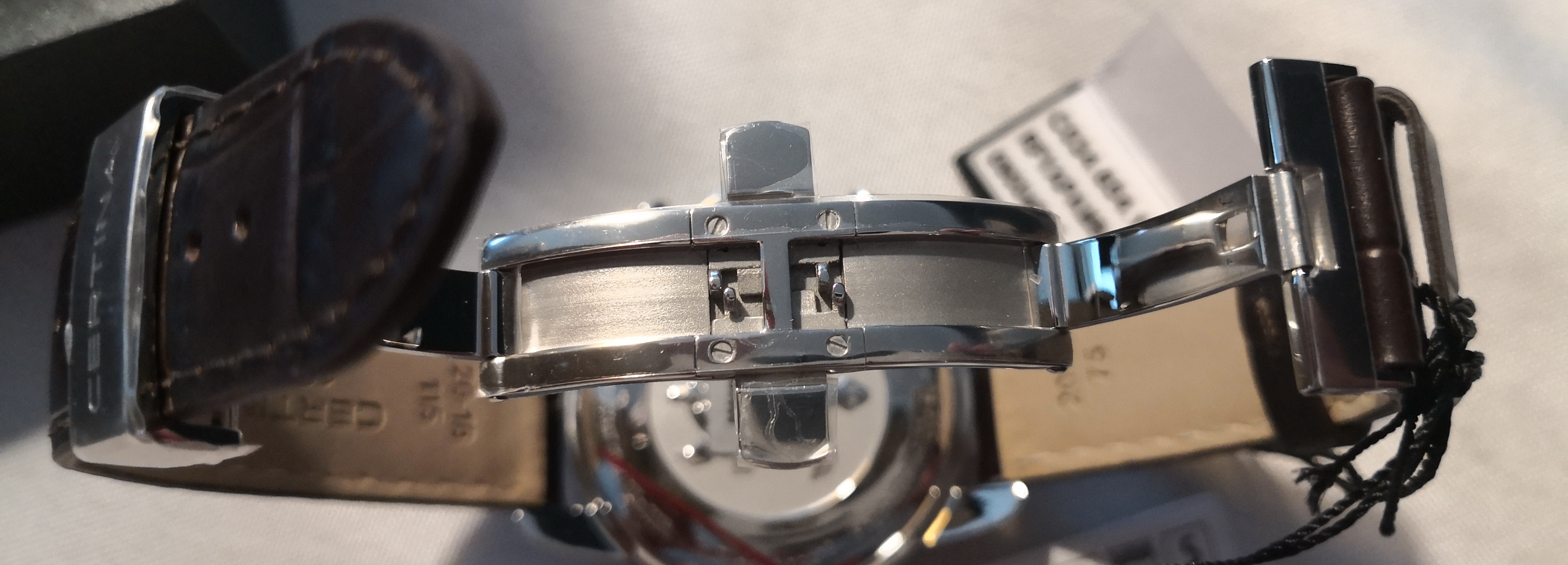

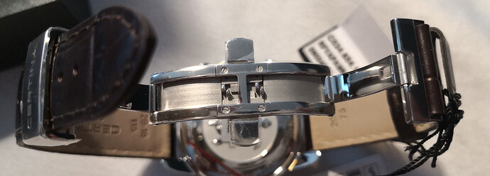

Ik heb gedacht dat ik de band wel snel zou vervangen door een andere. Ten eerste heb ik helemaal niets met de meeste vlindersluitingen. Je krijgt een sandwich-constructie onder jouw pols die breder is dan het horloge lug-to-lug én dikker is. De meeste vervang ik dan ook linea recta door een band met een gesp. Van Hamilton en deze Certina vallen die vlindersluitingen overigens mee. Ze zijn best comfortabel en ze hebben ook iets slims gedaan door de constructie compact te houden.
De sluitingkant klik je direct op de base, de andere riemkant steek je direct in de riem. Je schuift de riem bij het sluiten in de vast lus. Overigens doen die tweede lussen meestal bij mij voor spek en bonen mee. Hou amper een band over op mijn pols van 20 cm.
