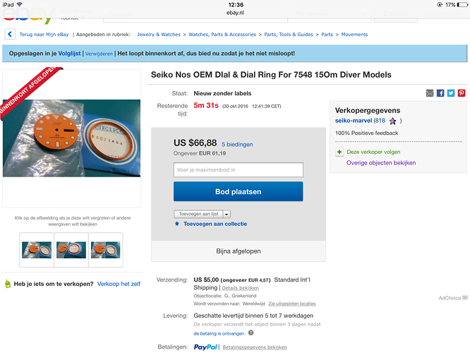

Toen ik onlangs even keek op Ebay voor een, liefst NOS, wijzerblad om een beschadigde wijzerplaat te vervangen, kwam ik deze tegen:
NOS wijzerbladen zie je sowieso niet vaak meer, maar zeker niet van de versie met zilveren accenten, dus ik moest maar toeslaan.

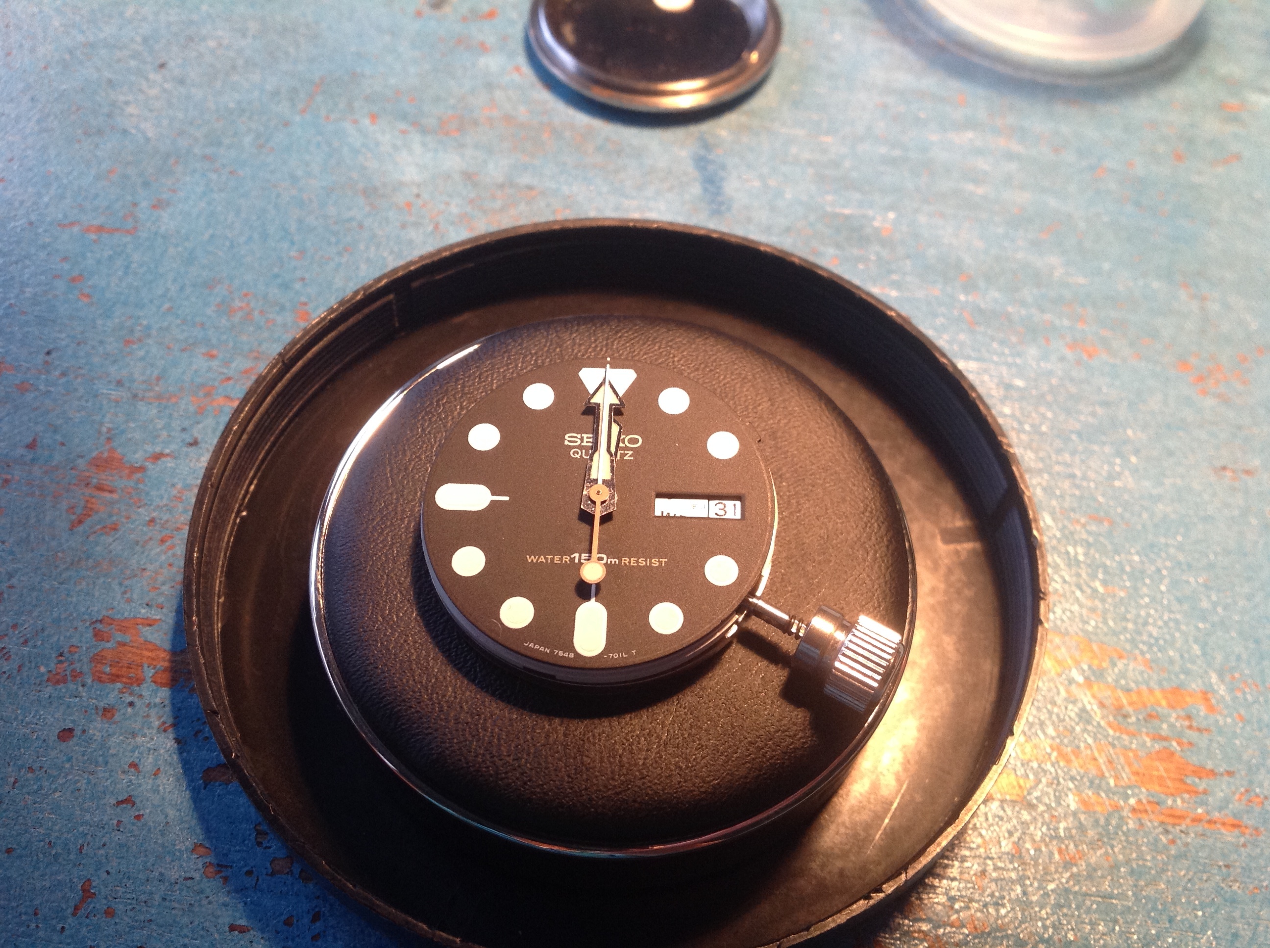

Enkele weken later lag er een bubbeltjes enveloppe in de bus en kon ik aan de slag!

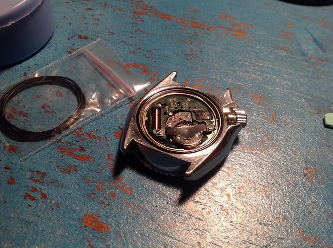

Dit uurwerk heeft al een service en nieuw elektronisch circuit gehad omdat het schade had van een lekkende batterij.

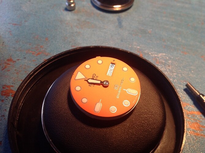

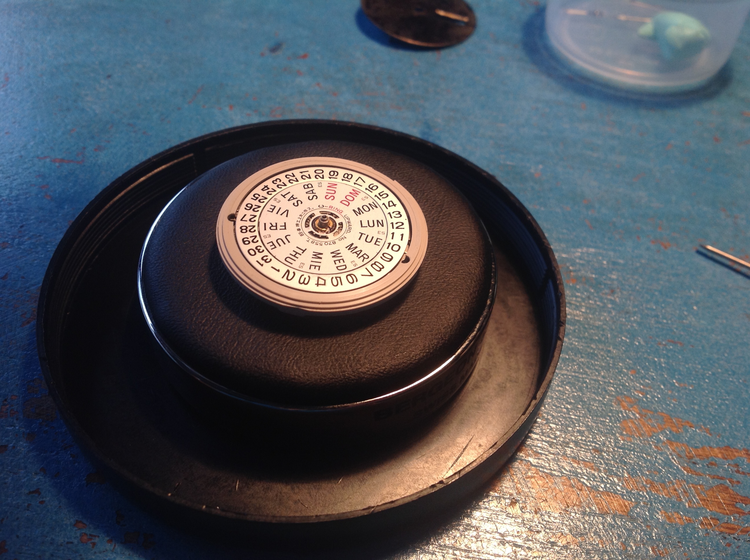

Nieuwe wijzerplaat erop. De leverancier van de kast ligt ernaast; zo te zien van een lasser geweest!
(Dat uurwerk krijgt t.z.t. ook een beurtje.)
Wijzers eraf!
En er weer op!

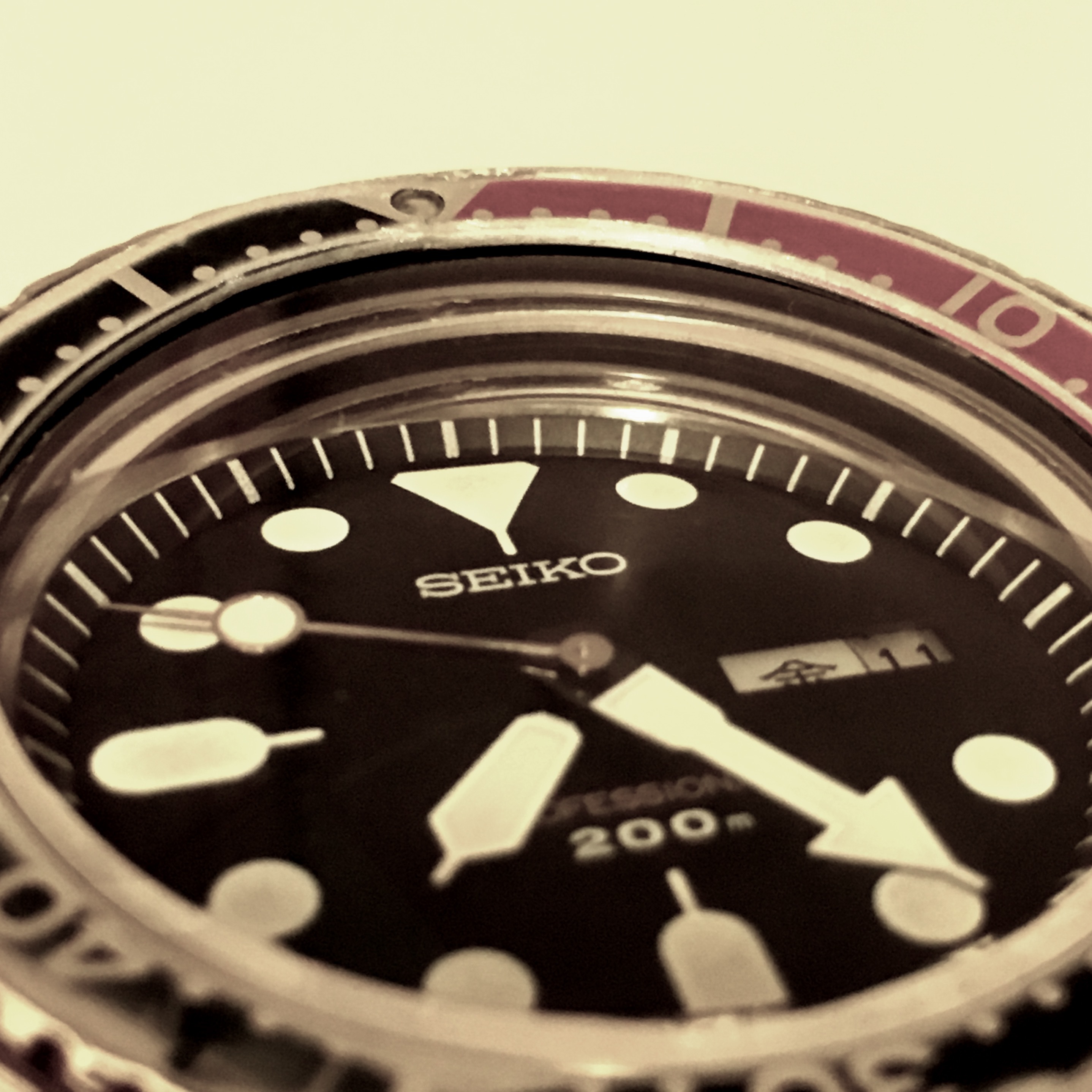

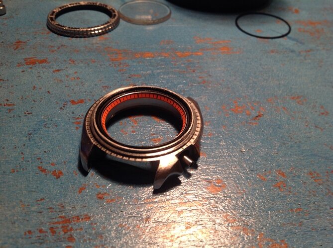

Om het glaasje en de zwarte chapter ring te kunnen verwijderen, worden de bezel en een knelring verwijderd. Daaronder blijkt nog aardig wat vuil en vliegroest te zitten van de afgelopen 35 jaar…
Netjes poetsen!
En de nieuwe chapter ring en saffier glas er weer in!
De bezel (met wel erg veel levenservaring) er weer op en het uurwerk er weer in; KLAAR!

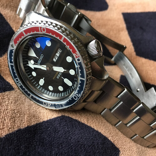

…Hoewel? Bij de meeste vintage horloges vind ik een beetje “wabi” vaak juist passend. Maar gisteren, vòòr het ijs krabben van de auto, heb ik er toch maar een andere bezel opgezet. Bijna weer als nieuw:
[/URL]
(Waarschijnlijk wel een SQ versie, die van jouw afbeelding is JDM)
