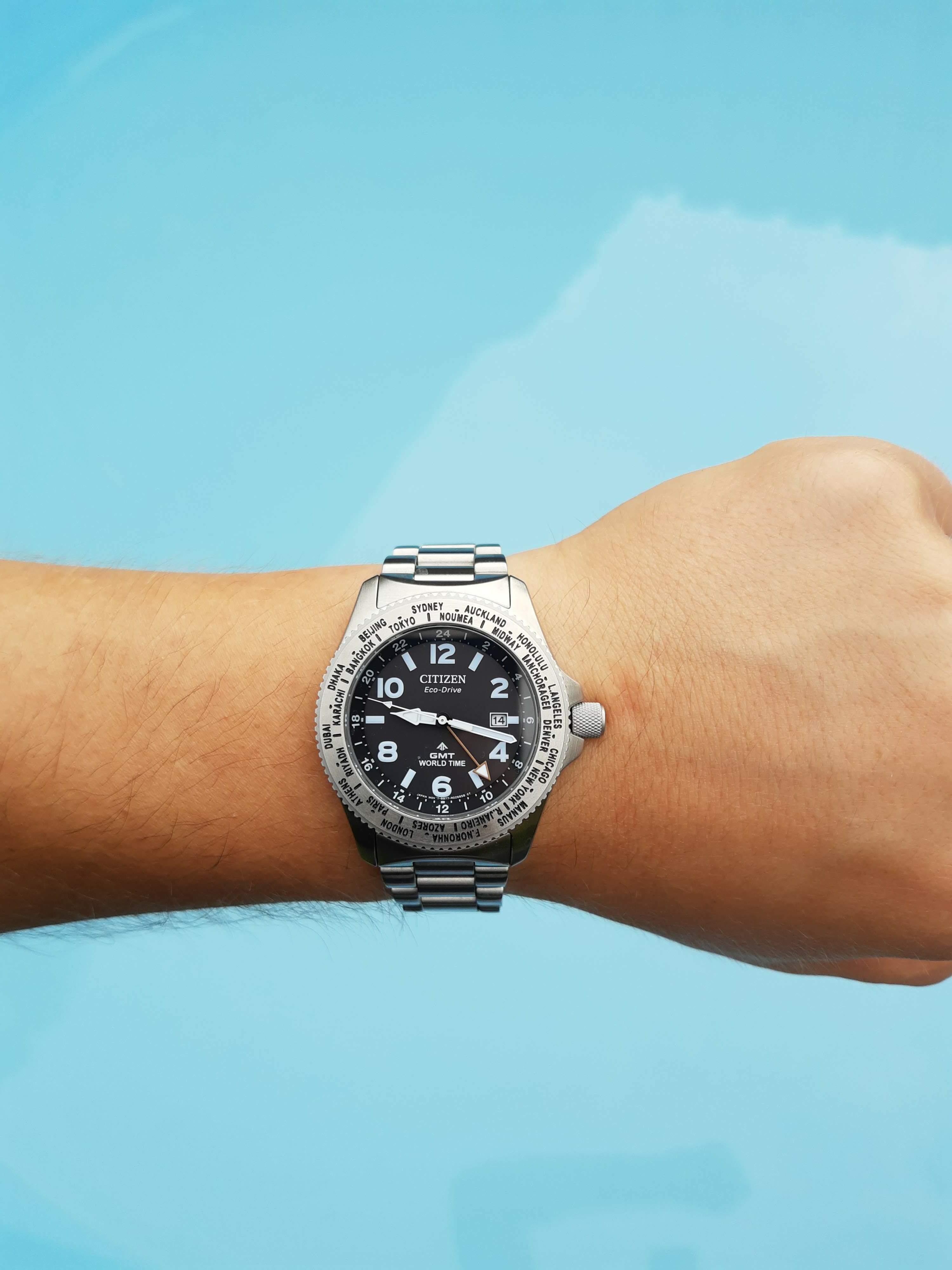

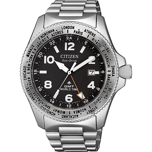

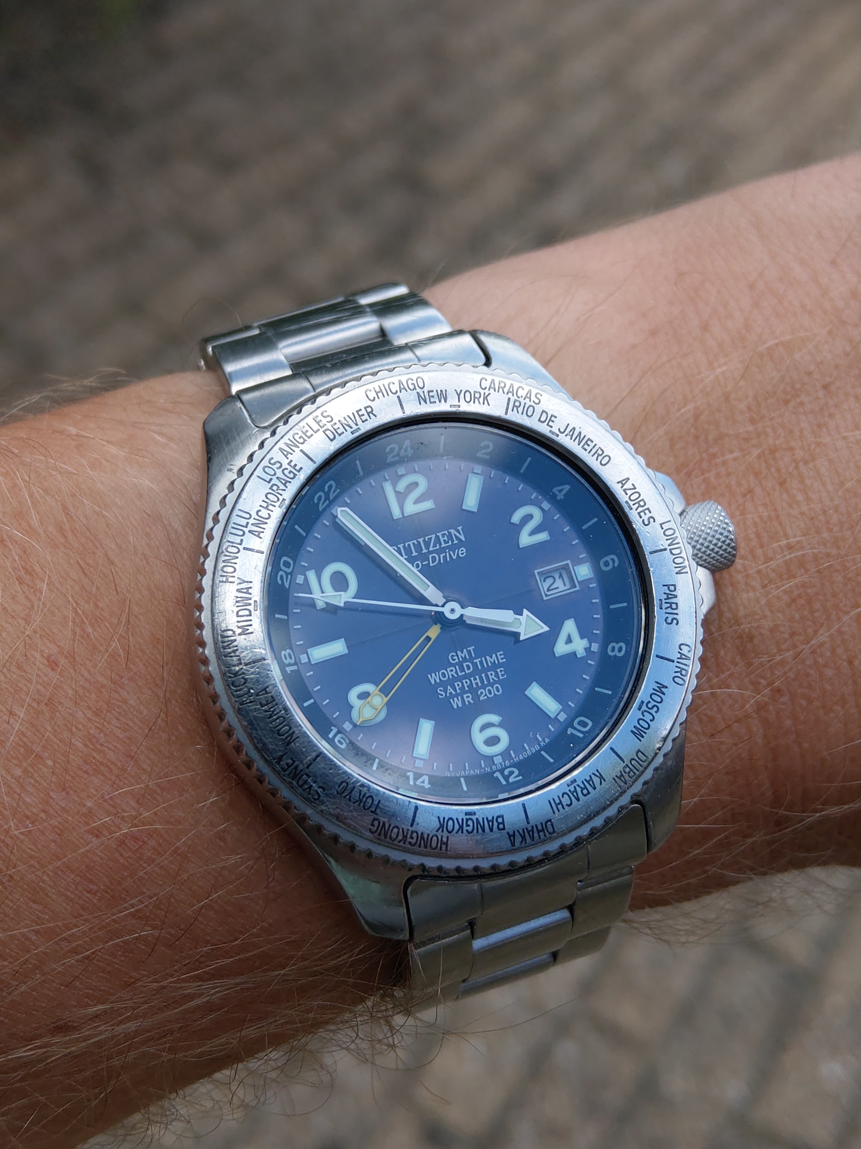

Door de verkoop, maar intussen wel gecharmeerd van de GMT wijzer, heb ik gekeken naar de Citizen Nighthawk (helaas is die met witte chapter ring niet te krijgen) en vervolgens deze besteld: de Citizen GMT BJ7100-82E. Ik had het van de Nighthawk goed opgezocht maar bij deze blijkbaar niet: na het bestellen begreep ik via een draadje op WUS dat deze geen apart verstelbare GMT wijzer heeft, maar dat deze meedraait met de minutenwijzer… de normale uurwijzer is vervolgens apart te verzetten (alleen vooruit trouwens, maar dat terzijde). Dat is al een verschil. Uiteindelijk kun je dus wel twee tijdzones daarmee instellen, maar lijkt me wel iets omslachtiger. Ik begreep zoiets dat men die GMT wijzer dan ook vaak op de ‘echte’ GMT tijd zet (Engeland), en de normale uurwijzer op de lokale tijd. Of de GMT wijzer op de tijd van thuis, en de normale uurwijzer van het land waar je naartoe bent gereisd. Maar stel dat ik het op de tijd van New York wil instellen, of Beijing, is dat dan lastiger? Verder heeft het een draaibare bezel met steden erop. Ik kan me zo voorstellen dat je, als je dan een tijd in een stad wilt opzoeken, de lokale of GMT tijd naar de juiste wijzer draait en dan per keer de tijd in een andere stad kunt aflezen. Klopt dat?

Bij deze heb je een vaste meedraaiende GMT die dus een 24 uur wijzer is. Zie ook de cijfers op de wijzerplaat en chapter ring. Als ik de functie van de GMT wijzer en draaibare bezel gebruik kan ik enkel kijken hoe laat het ergens anders is t.o.v. hier, of ik kijk hoe laat het hier is t.o.v. daar.
Ik zet Parijs dan tegen over de GMT wijzer en kijk waar het land is dat ik wil bekijken. Dus Rio de Janero is 5 uur eerder zonder zomertijd. (die moet je niet vergeten) nu dus ipv 20:30 hier is het 15:30 daar.

  • Degene zoals de citizen met aanduiding van de plaatsen. Een world timer genaamd.

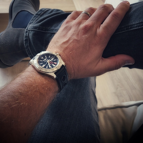

  • Zoals bij m’n Breitling gmt waarbij de gmt wijzer apart verzet wordt. Ook met de bezel 3 tijdzones.

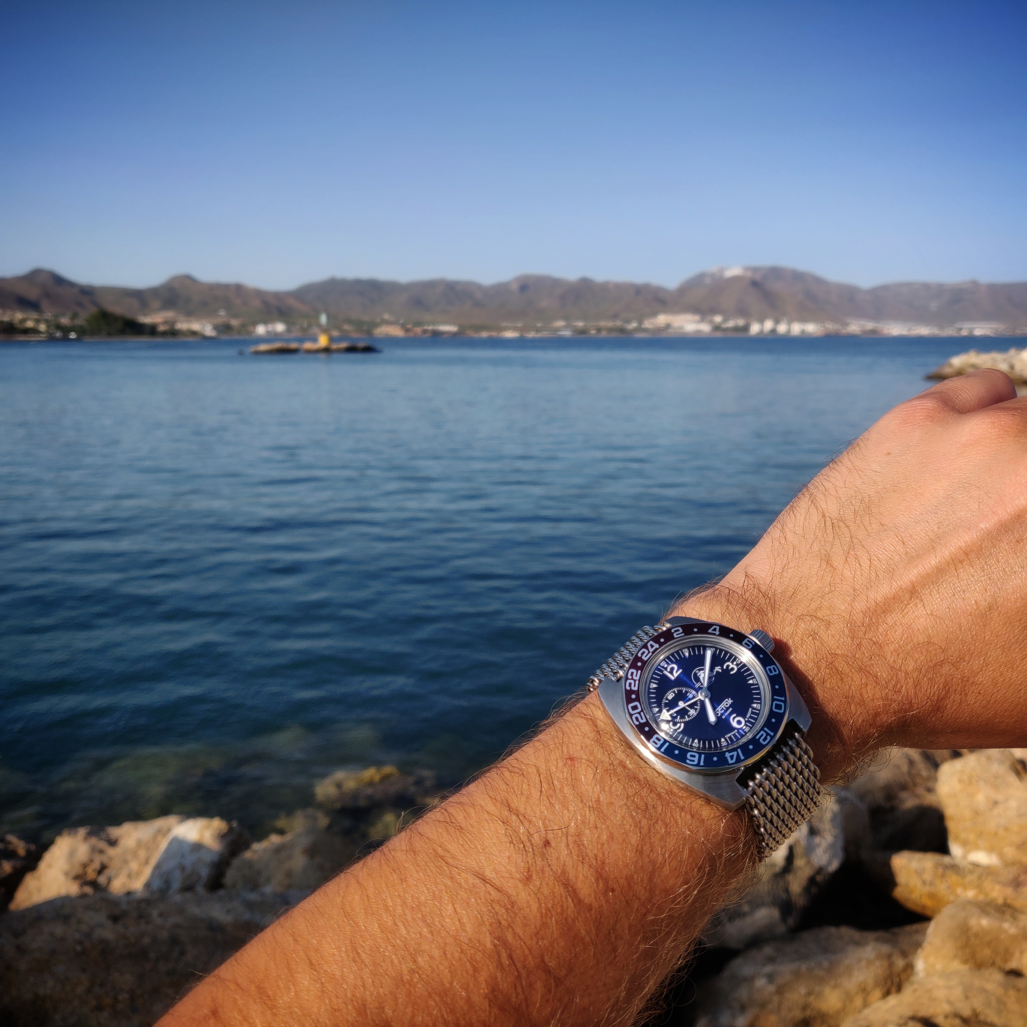

  • Zoals m’n vostok gmt waarbij de gmt wijzer fixed is en je de 2e tijdzone enkel met bezel kan instellen.

Plaatjes voor het plezier er natuurlijk erbij van m’n 2 gmt’s :heart_eyes: Toch een grote voorliefde hiervoor…

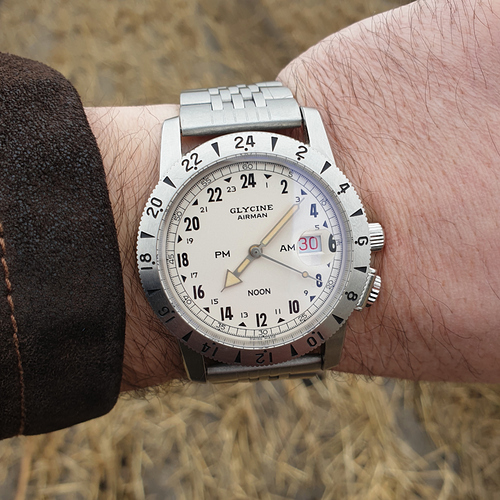

De eerste GMT was van Glycine (uit 1953 en daarmee voor Rolex) en dat was tegelijkertijd ook een 24-uur horloge waarbij de urenwijzer 1x per etmaal (24 uur) in plaats van 2x rondgaat (2x 12 uur). De tweede tijdzone was in te stellen middels een 24 uurs bezel.

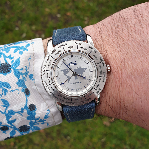

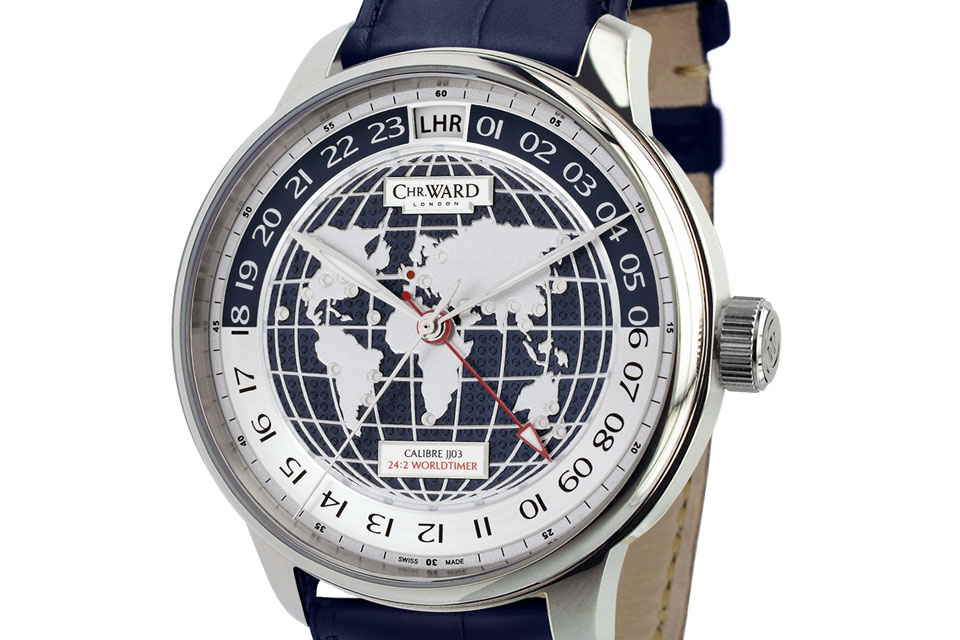

Dan zijn er ook nog varianten die ik persoonlijk eerder een worldtimer noem dan een GMT en dat is waarbij de extra (GMT) wijzer niet is in te stellen maar vaak de tijd op de 24 uur-schaal aangeeft en waarbij de stedenring een “reminder” is in welke tijdzone je je bevindt.

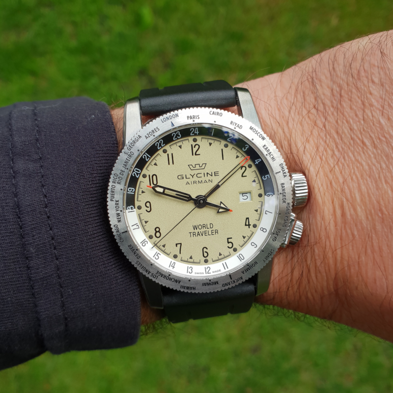

En, om het makkelijk te maken :upside_down_face: zijn er ook combinaties van het bovenstaande. Hieronder een stedenring reminder en een instelbare GMT wijzer.
Overigen refereert de term “purist” naar een (Glycine) 24 of 12-uurs horloge met een tijdzone ring voor de tweede tijdzone. Er zijn ook dergelijke horloges met een extra GMT wijzer waarmee je dus drie tijdzones kunt aflezen.

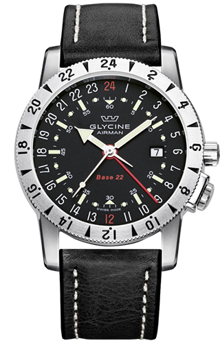

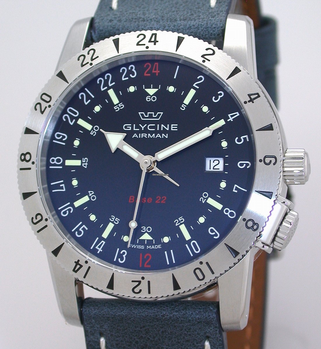

Wat ik persoonlijk het meest lastig vind zijn horloges met een 24-uurs tijdschaal en die drie tijdzones kunnen aangeven. Waarom? omdat de wijzers 2x 12 uur doen, je moet dus vanuit je herinnering weten hoe laat het is. Een Base 22 GMT is zo’n variant.
base22gmt
De purist versie heeft die dus niet (want trouw/ puur aan het originele concept uit 1953)

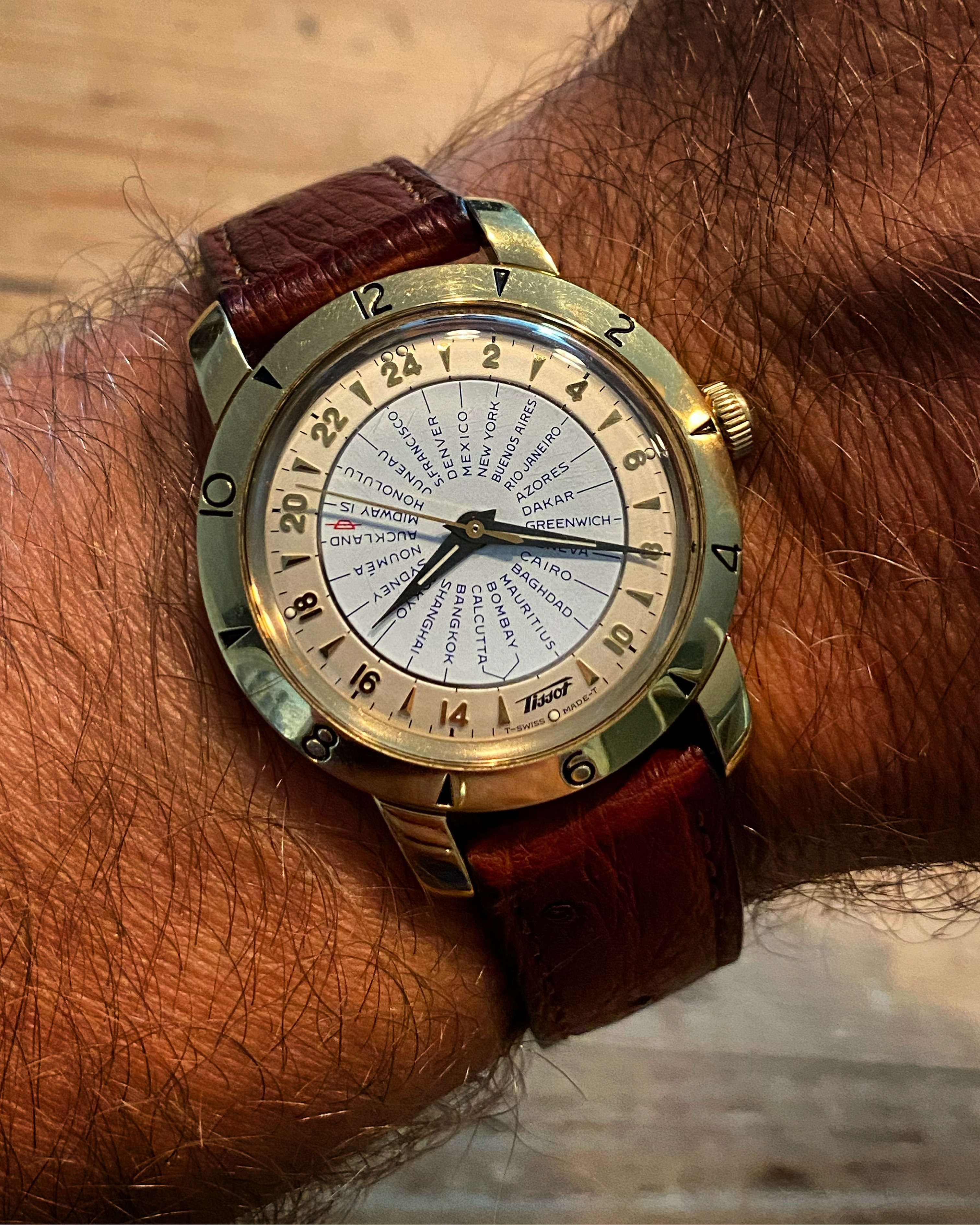

Je hebt overigens ook nog een steden wijzerplaat:
Hierbij draait de plaat mee ipv een 24 uurs wijzer.

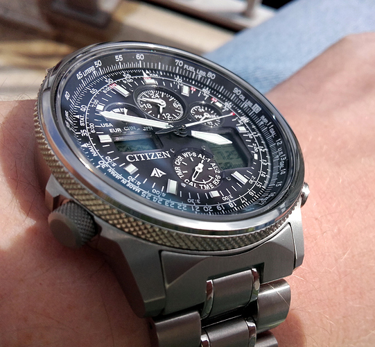

Wat ik hier nog niet gezien heb, zijn horloges met een subdial voor een 2e tijdzone.

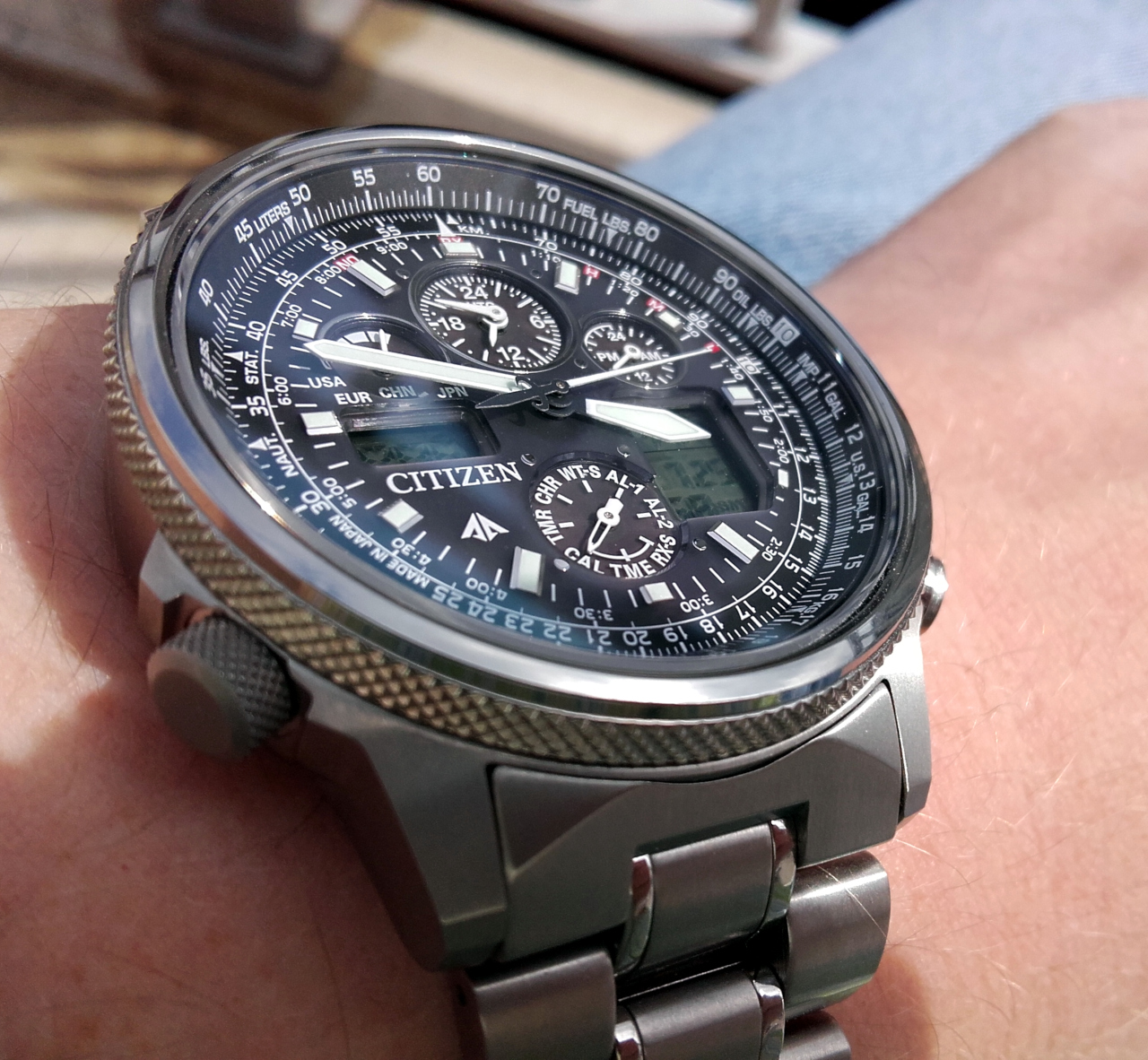

De Citizen met een U680 uurwerk heeft een optie voor een digitaal weer te geven 2e tijd naast de “standaard” tijd met de grote wijzers en de UTC tijd op de subdial midden boven.

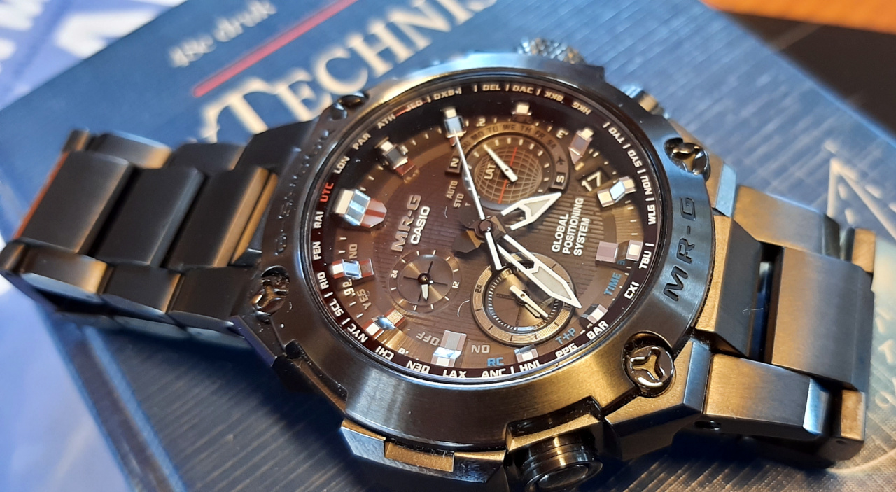

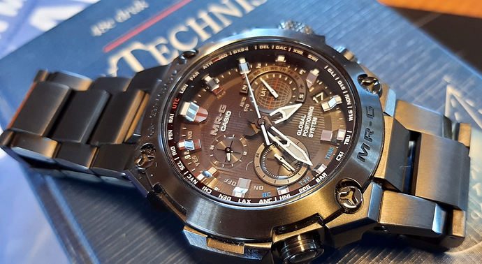

De Casio MR-G heeft een gewone 12 uurs tijdweergave met de grote wijzers, met de subdial op 10 uur de daar aan gekoppelde 24 uurs wijzer. Deze worden met de GPS/radio functie gelijkgezet.
Op 8 uur is een 2e subdial geplaatst met een 24 uurs weergave voor een zelf te kiezen 2e tijdzone.

Ik gebruik overigens de gmt wijzer als local (NL) tijd. Als ik dan naar een andere tijdzone reis zet ik de normale uurwijzer op die lokale tijd.
Aha, dus de GMT wijzer is wel te verstellen, dat had ik niet goed begrepen dan
Met de kroon in de normale 2e klik (normaal tijd verstellen) draait de GMT wijzer mee. Vervolgens 1 klik terug (normaal datum verstellen) kan je de normale uurwijzer weer verzetten. Beetje omslachtig als je de GMT wijzer voor een 2e tijzone gebruikt. Daarom gebruik ik de GMT wijzer voor NL’se tijd en de normale uurwijzer voor de lokale tijd, afhankelijk waar ik me bevind…
De GMT wijzer is de niet los van de normale uurwijzer te verstellen, maar de normale uurwijzer wel los van de GMT wijzer :roll_eyes:
