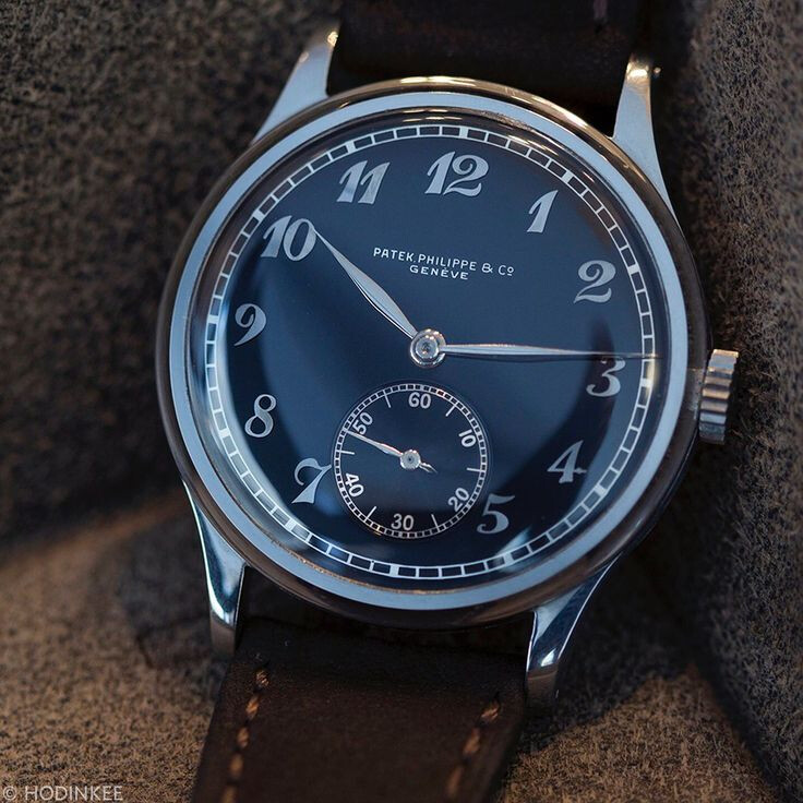

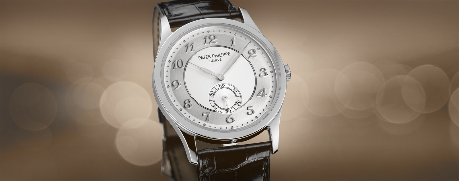

Het uitgangspunt in mijn zoektocht was het vinden van een redelijke plat horloge voor dagelijks gebruik met een diameter van rond de 38mm. Met een goede balans op de wijzerplaat. Kleine seconde op 6 uur. Geen datum. En van achter zicht op een mooi uurwerk.
Een paar voorwaarden: Klassieke kastvorm met afwisselend gepolijst en geborstelde delen. Geen afgekapte cijfers. De positie van de kleine seconde mag niet te dicht naar het midden geplaatst zijn of te klein in diameter. Afknappers in dit geval zijn horloges met lange lugs waarbij het bandje te ver van de kast af bevestigd is zodat je een doorkijk op je pols krijgt. Ook een smalle band aanzet van 18mm of minder is een no-go.

Nu heb ik afgelopen jaren echt wel hele mooie horloges in de collectie gehad. Uiteindelijk kwam het er toch weer op neer dat er iets op aan te merken viel. Iets in het design wat ik minder mooi vond. Het was net te klein, te dik, te groot. De wijzers waren wel eens te kort, een mini kroontje. Of een datum op het cijfer 3 geplaatst of op de 6 uurs positie. De kleine seconde op 3,4,8 of 9 uur, dus niet lekker in balans …. Bij vintage stukken vond ik dat er teveel krassen, te enthousiast gepolijst of patina op zat. Een ander punt was natuurlijk ook budget: het was te duur in aanschaf, en/ of te kostbaar om dagelijks onbezorgd in elke situatie te dragen.
