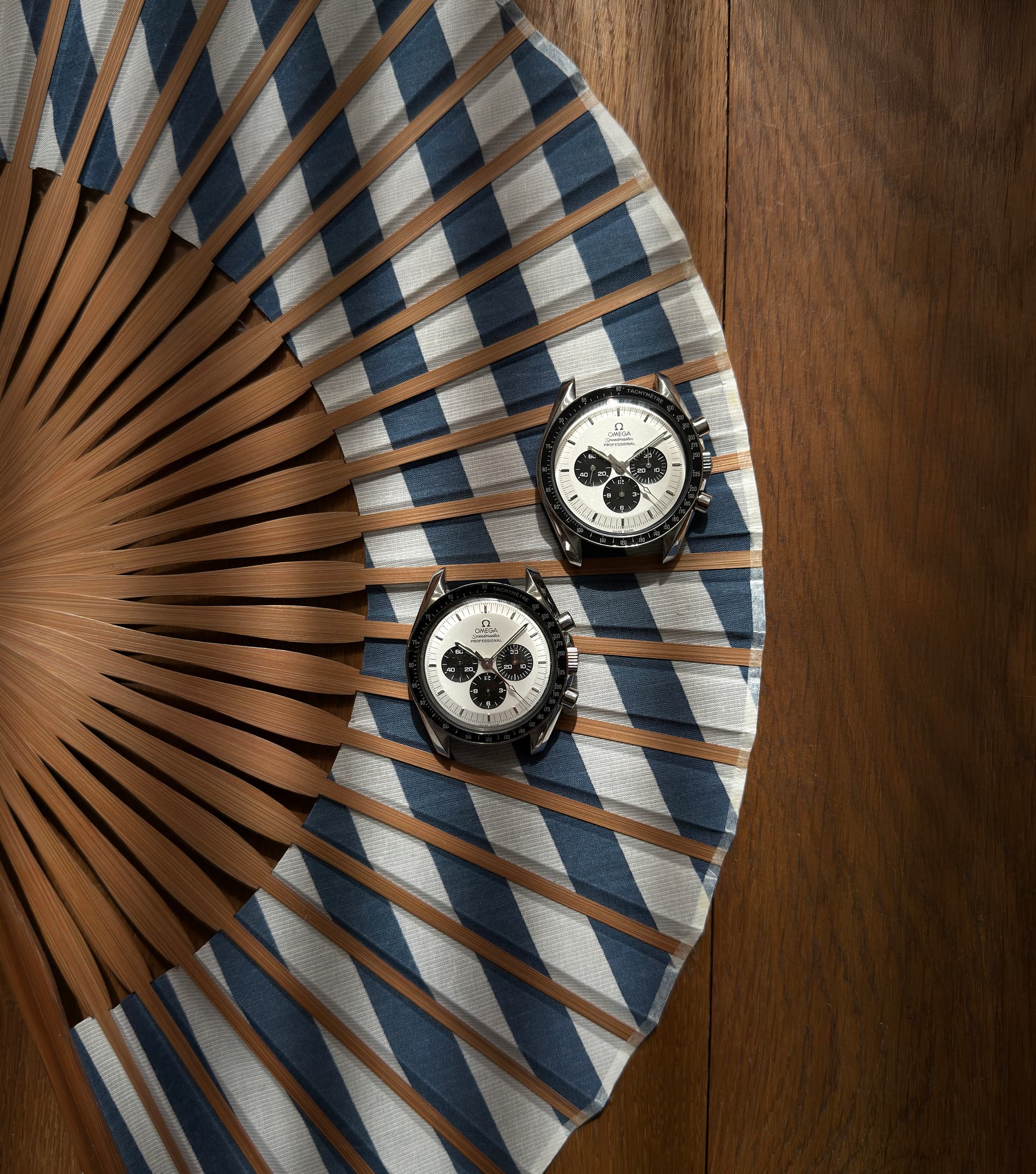

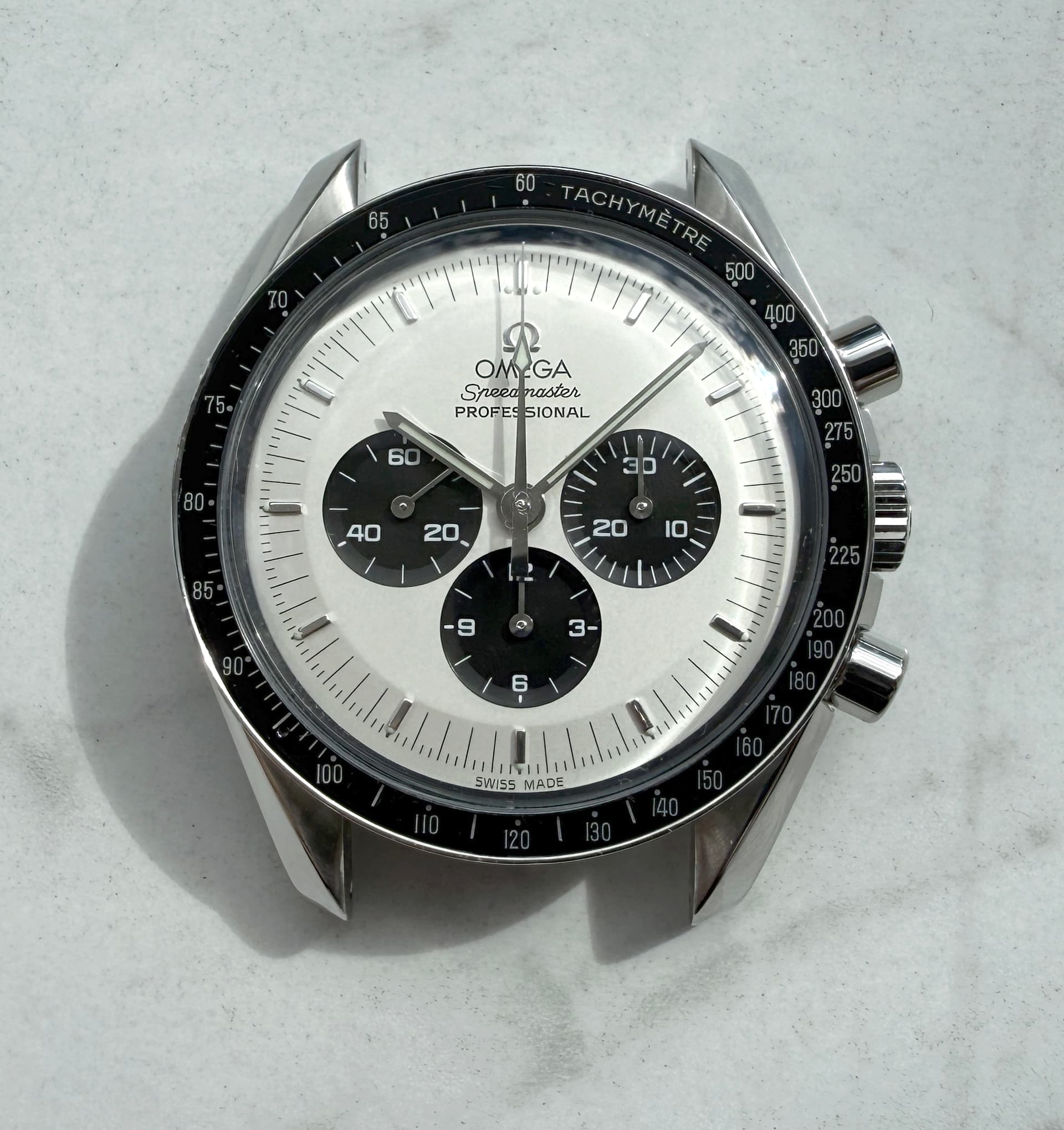

Wat een bizarre zoektocht is dit geworden: ik ben bijna opgelicht, ik heb meerdere “fakes” ontmaskerd en ik viel van de ene in de andere verbazing. Ik had namelijk mijn vizier op een echte Mitsukoshi Speedmaster Moonwatch 3570.31 gericht, een zeer zeldzame referentie die mijn “mod” moest gaan vervangen. Dat is gelukt :partying_face: maar waar was ik aan begonnen :scream:….Hieronder het hele verhaal en doe er je voordeel mee!

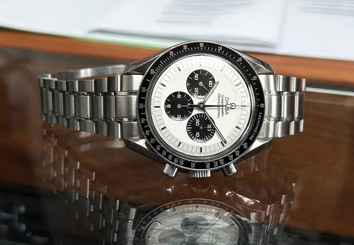

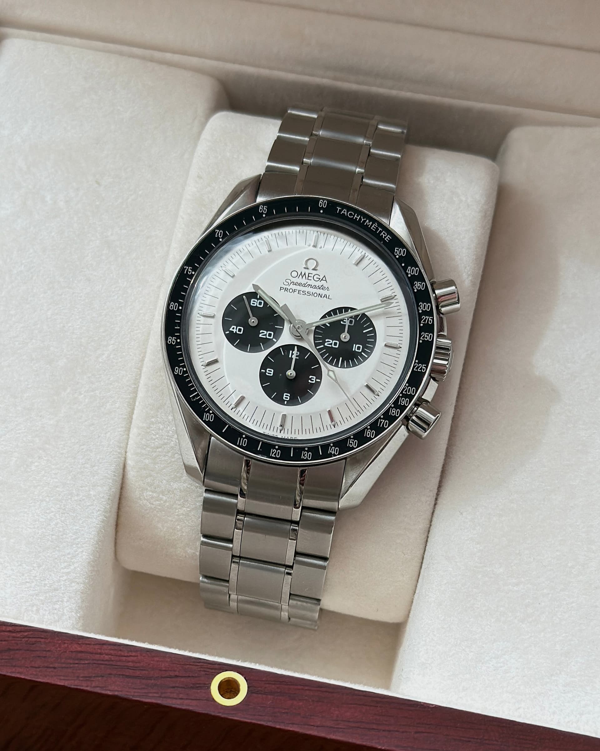

Mijn Omega Speedmaster 3572.50 met de echte Mitsukoshi wijzerplaat

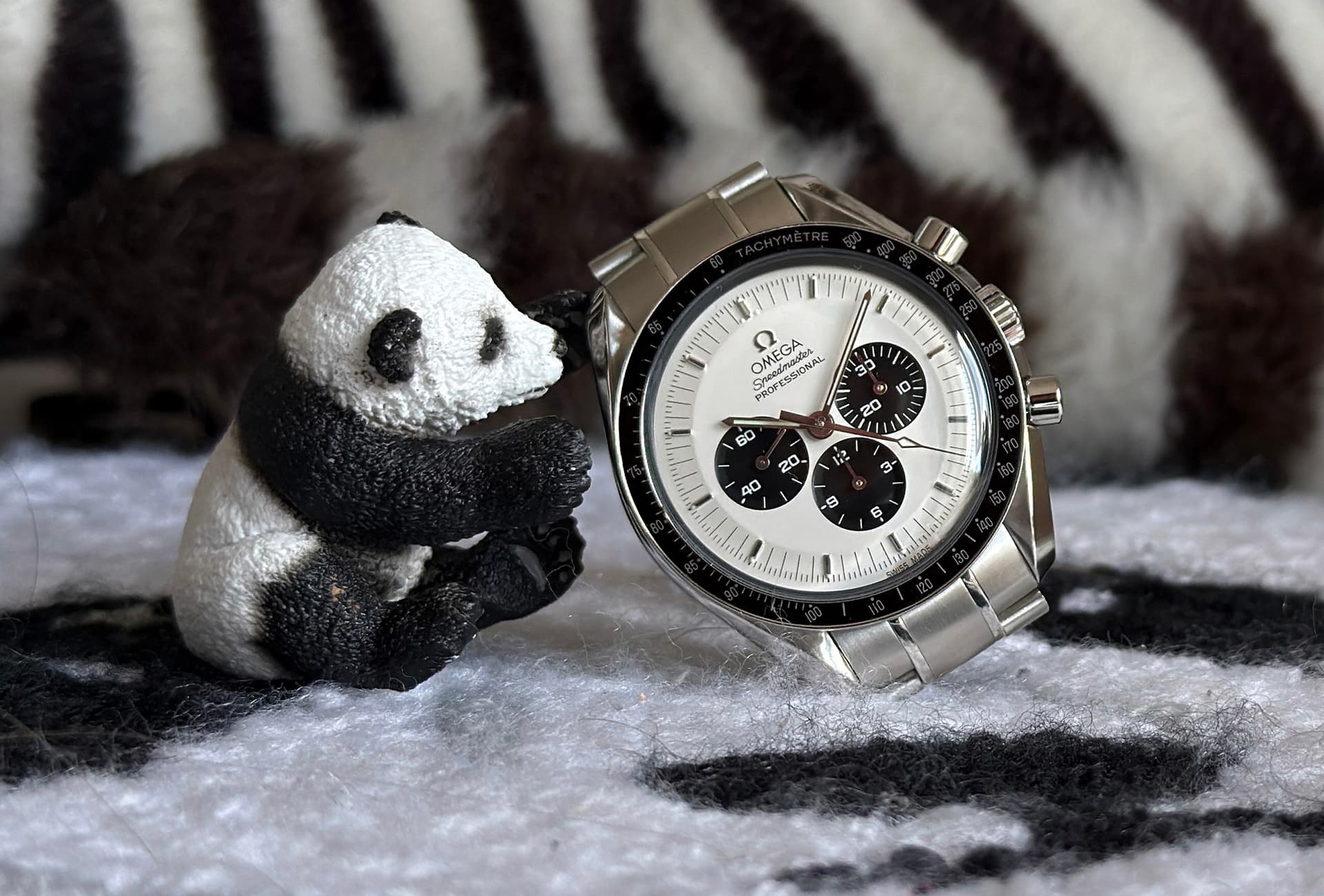

Ruim 4 jaar geleden heb ik een Speedmaster Moonwatch uit 1999 laten voorzien van de Mitsukoshi wijzerplaat en wijzers, kortom een “mod” (modification). Het is een eenvoudige wijzerplaat met een krachtig uiterlijk. Ik heb er veel plezier aan beleefd maar al die tijd knaagde er iets. Wellicht is het de purist in mij of hoe de collectie is gegroeid: het voelde niet meer volwaardig. Mijn “Modsukoshi” -zoals ik het zelf ben gaan noemen- bleef daarom steeds vaker in de kluis liggen en dat terwijl het wel de perfecte “looks” had. Deze zomervakantie heb ik de knoop doorgehakt: de Modsukoshi mag de collectie gaan verlaten en een echte Mitsukoshi moet erin! Dit bleek echter niet zo eenvoudig als het klinkt….
De Modsukoshi mee op vakantie

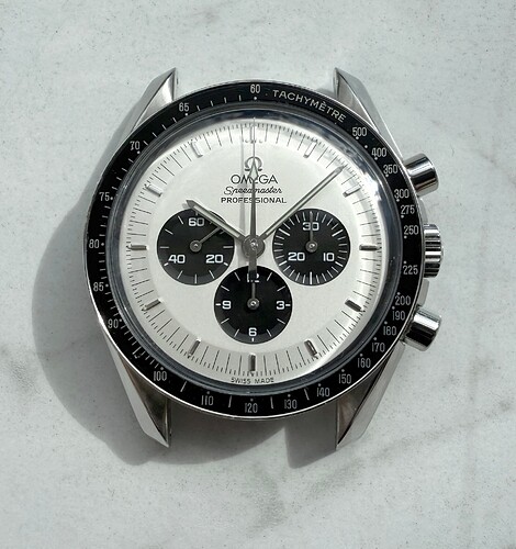

In 2003 lanceerde Omega de allereerste stalen Speedmaster Professional met een “panda dial”. Deze kreeg referentie 3570.31 en had een oplage van slechts 300 stuks. Het heeft het 1861 uurwerk, hesaliteglaasje en de wijzerplaat is zilverwit -destijds populair in Japan- met zwarte subdials en aangebrachte indexen. Een jaar later kwam de Apollo 11 uitvoering (nagenoeg hetzelfde) en in 2020 de Tokyo Olympics.
Waar de naam “panda dial” nou vandaan komt?!….
De Speedmaster 3570.31 werd exclusief bij de luxe Japanse Mitsukoshi warenhuizen verkocht. Daar komt dan ook de nickname “Mitsukoshi” vandaan. Het prijskaartje destijds? Dat was ongeveer 2350 euro, op basis van de 2003 wisselkoers. Heeft iemand een tijdmachine te leen?

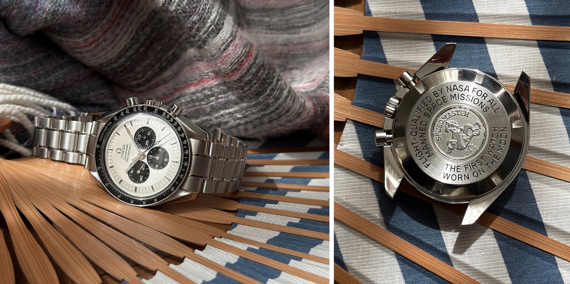

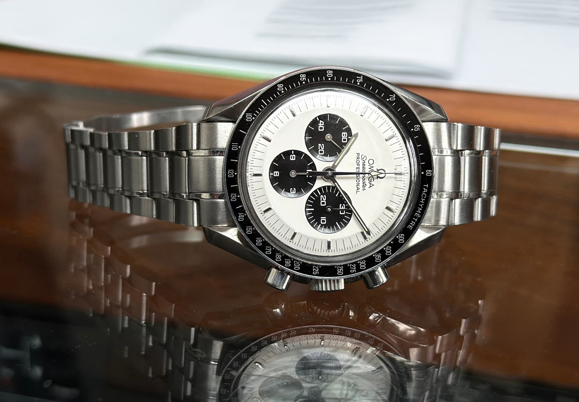

Voor- en achterkant van een authentieke Mitsukoshi Speedmaster, gelijk aan een 3570.50 Speedmaster op natuurlijk de wijzerplaat en wijzers na.

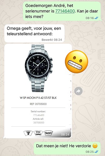

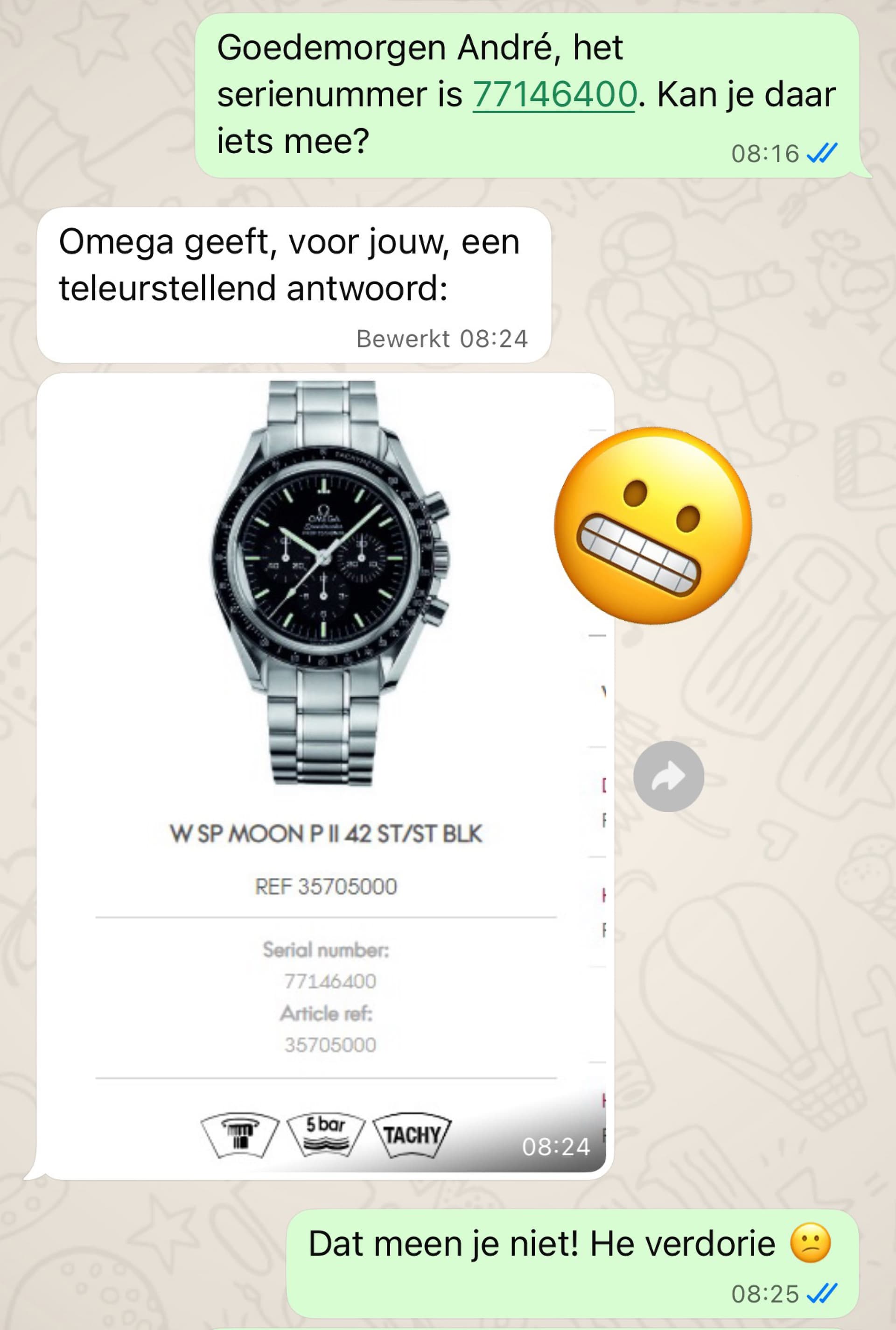

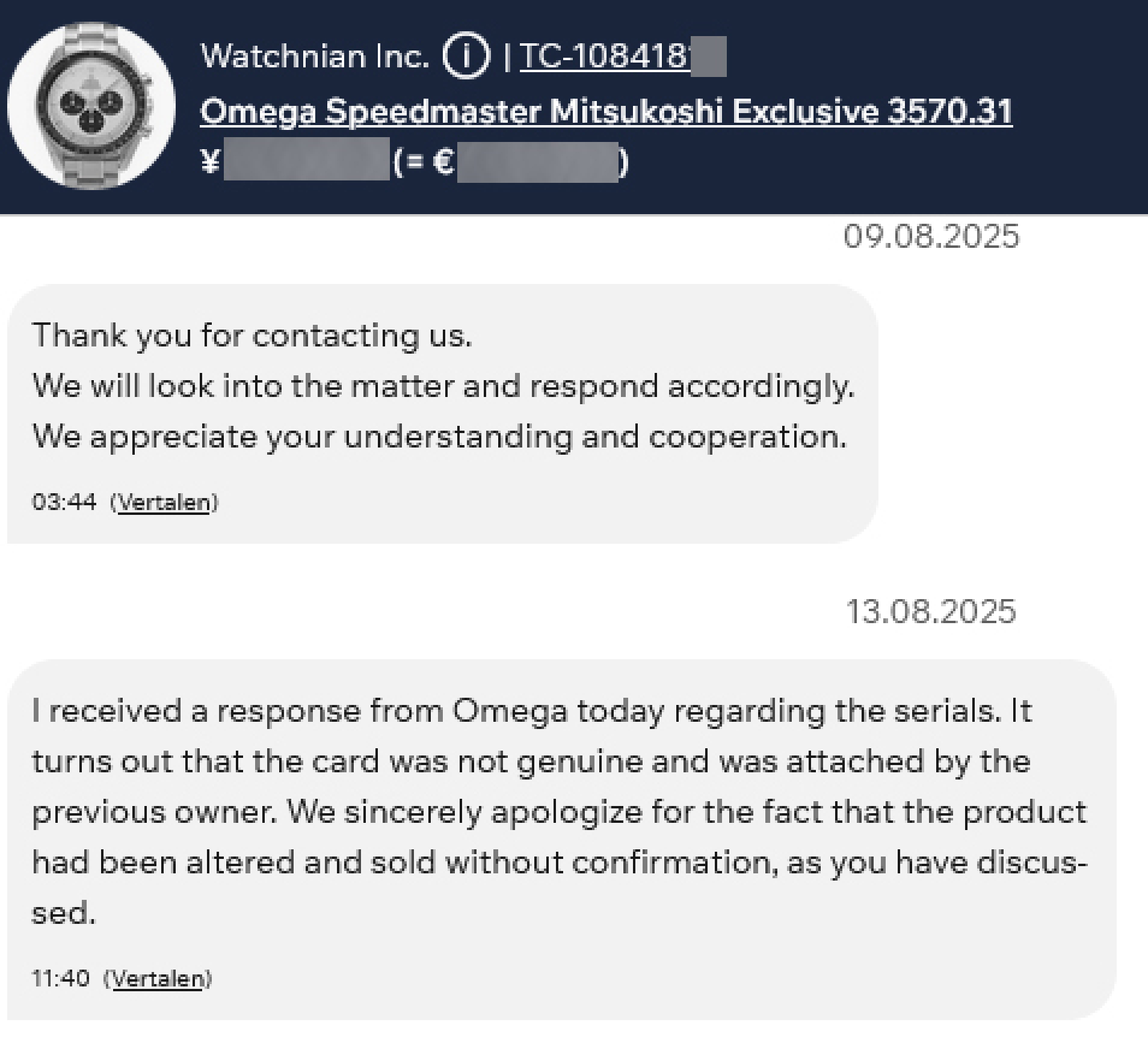

Het was geen echte!!! Dankzij de vriendelijke hulp van Omega horlogemaker André (@Horloge24) - die bij hoge uitzondering meehielp vanwege deze uitzonderlijke situatie- werd deze “fake” snel ontmaskerd. Een screenshot uit het Omega systeem was het harde en onmiskenbare bewijs! Ook mr. Speedy Tuesday Robert-Jan Broer (Fratello Watches) dook er meteen op en Omega HQ wist hetzelfde te melden!
Ik bleef geschrokken en vol ongeloof naar hun reacties staren. Dit kon toch niet waar zijn?! Had ik niet opgelet en was ik zo naïef geweest?! Wat is hier misgegaan? Het bleek zelfs een gewone Speedmaster uit 2005 te zijn en er was dus gesjoemeld met de garantiekaart!
Gelukkig kon ik dankzij de Chrono24 escrow service de bestelling meteen annuleren en kreeg ik een paar dagen later mijn geld terug. De dealer geloofde mij niet maar kreeg later van Omega Japan ook het slechte nieuws te horen. De dealer verwijderde het daarna meteen van Chrono24 en eBay en dit liep af met een sisser, met de hartelijk dank voor het snelle handelen van André en Robert-Jan Broer.

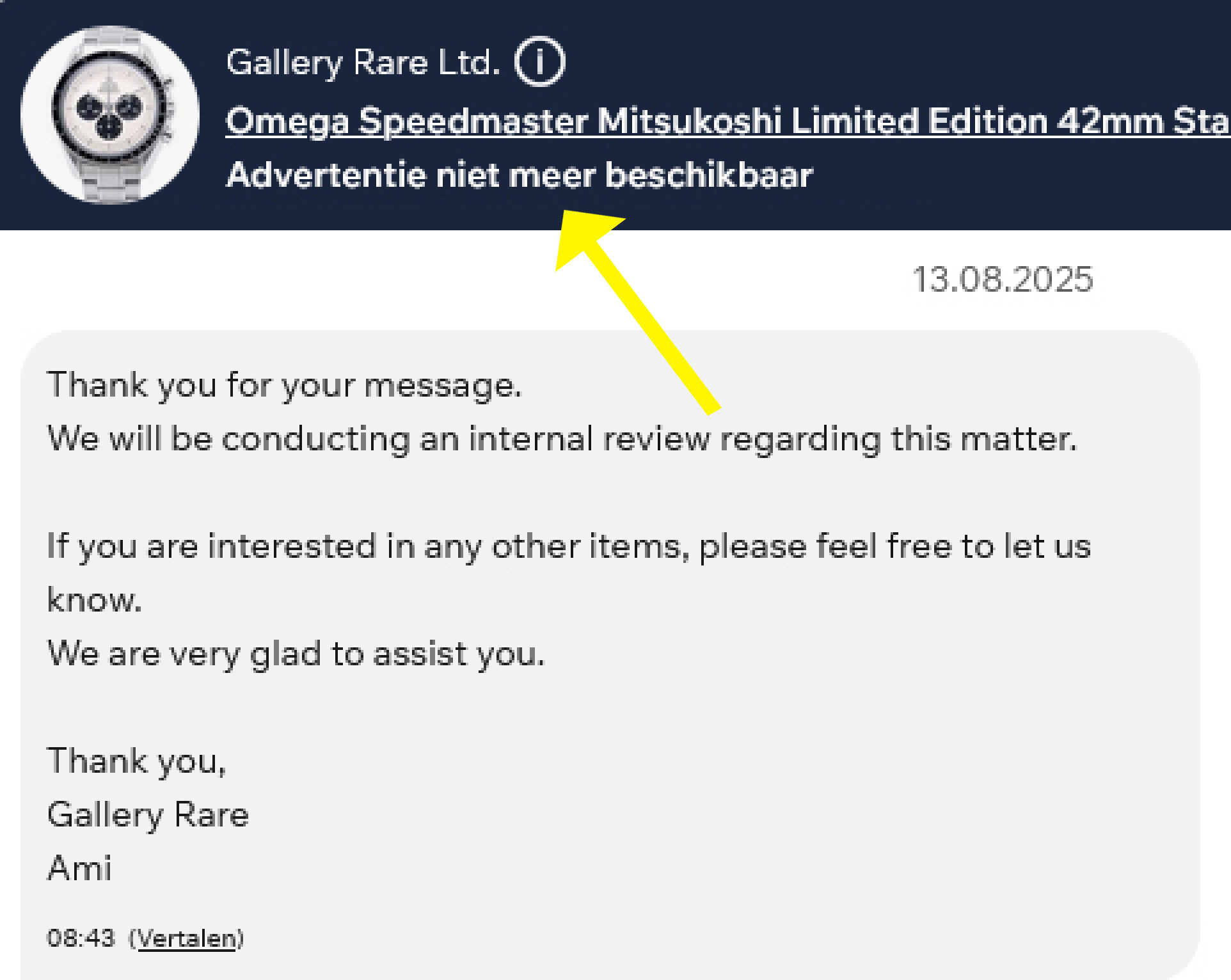

Ik waande me bijna op een kruistocht. Uiteindelijk werden er vier advertenties verwijderd nadat ik de verkopers had geconfronteerd met hun “fake” en ze waren zich iedere keer van geen kwaad bewust!
Deze is ook van Chrono24 verwijderd

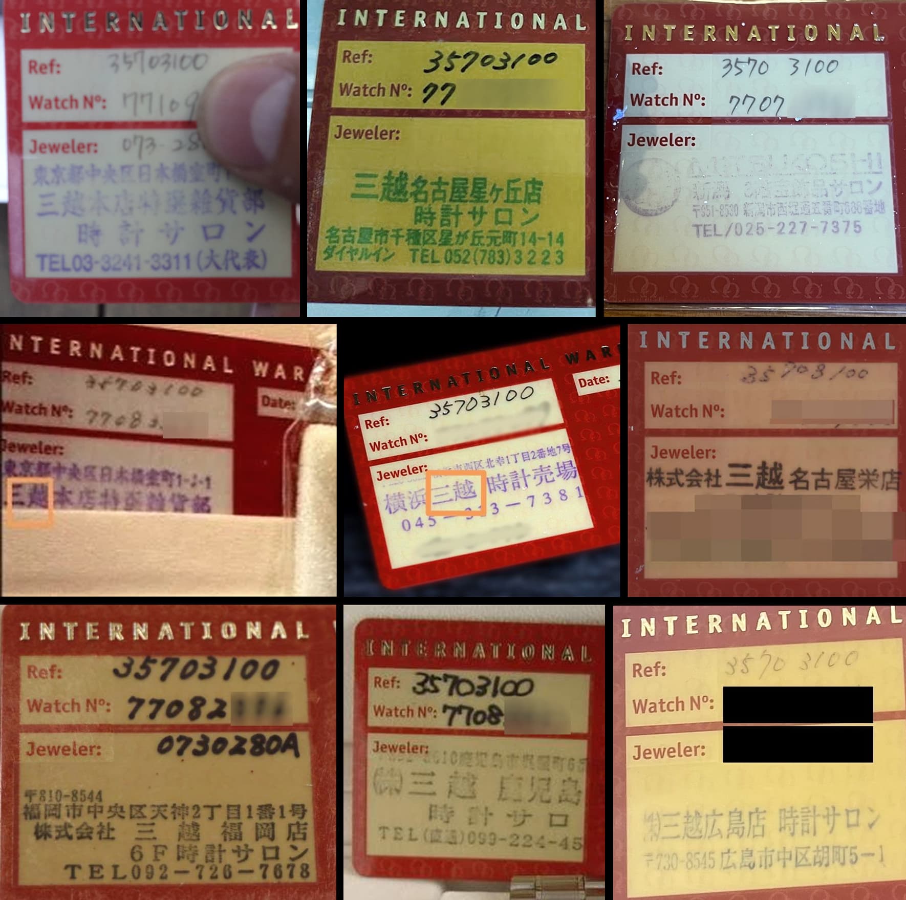

Dit kon ik op geen enkele wijze meer naar mijzelf verantwoorden, want ook deze kaarten -behorend bij een echte Mitsukoshi Speedmaster- konden uiteindelijk nep zijn om zo die hoge premium te bewerkstelligen. De talloze variaties aan Mitsukoshi stempel helpen ook niet mee . Probeer dan maar een echte eruit te pikken. Dus wat nu?
Overzicht van allerlei Mitsukoshi garantiestempels met handgeschreven referentienummers: zeg het maar…

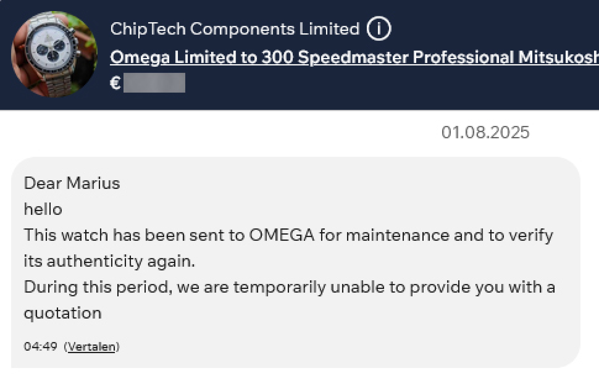

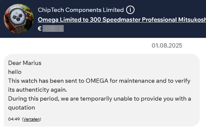

Moest ik dan toch de handoek in de ring gaan gooien? Er stonden na mijn “kruistocht” nog maar twee originele Mitsukoshi’s op Chrono24 (eentje daarvan is zeer recent verkocht). Mogelijk was er nog een derde echte, want in Duitsland stond een zeer scherp geprijsde set zonder Mitsukoshi garantiekaart te koop. Ik vond deze Chrono24 advertentie verdacht en de dealer beweerde (uiteraard) ook dat het een echte 3570.31 was, maar wilde geen serienummer vrijgeven. Ja daar gaan we weer dacht ik en ik liet het naast mij liggen. Als het te mooi is om waar te zijn….De prijs op Chrono24 werd zelfs na een paar dagen verlaagd.

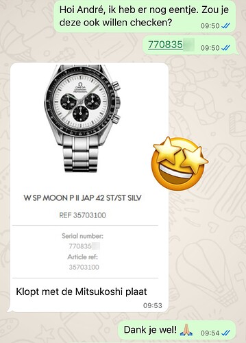

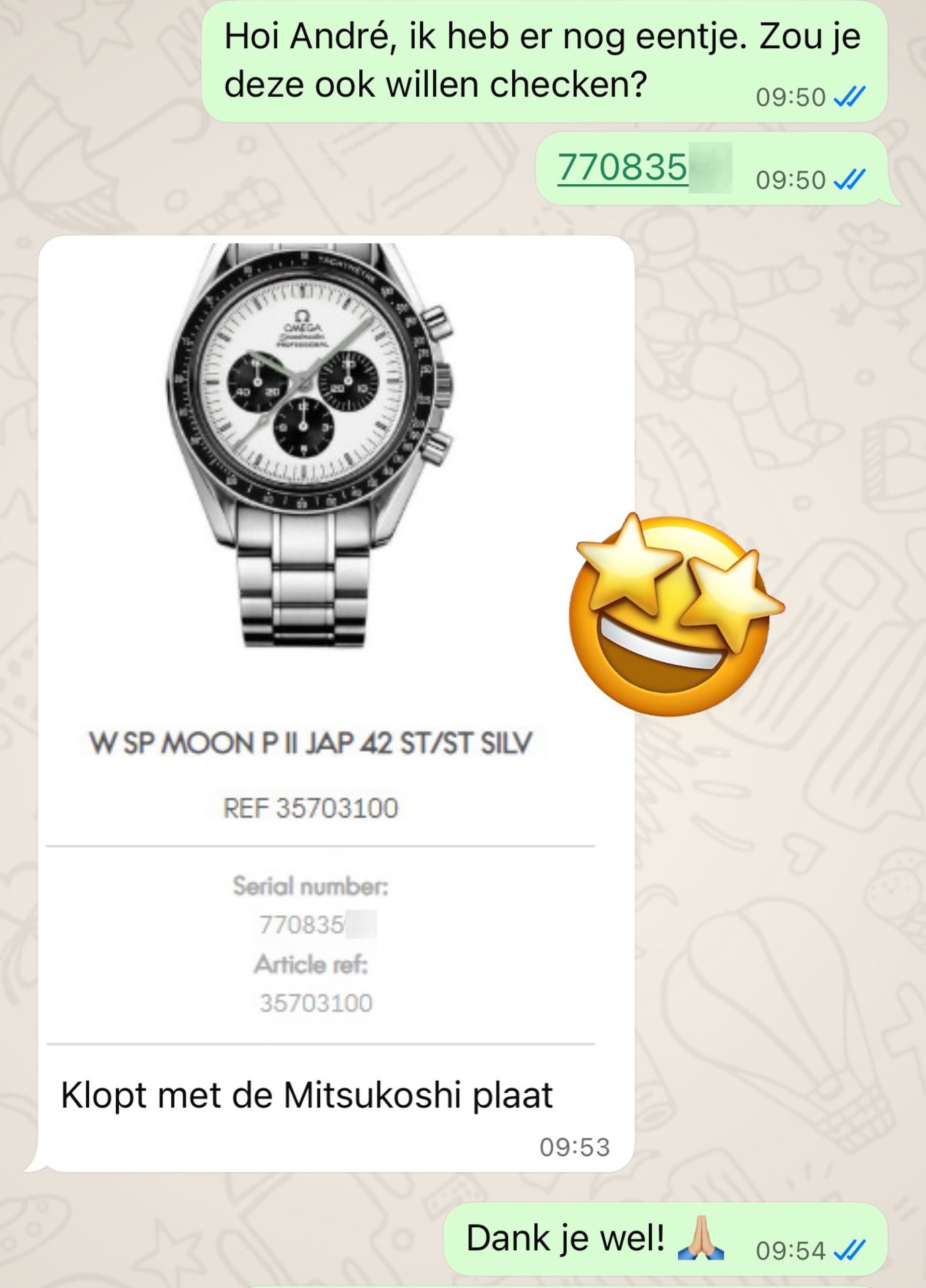

Na het Japanse fiasco probeerde ik bij deze Duitse dealer nog één keer het serienummer op te vragen en ik heb ook netjes de situatie uitgelegd. Niet veel later kreeg ik opeens een kopie van een 2024 Omega servicefactuur doorgestuurd. Daar stond het hele serienummer op én de referentie 3570.31. Toch vertrouwde ik het niet, want het Omega Service Center in Japan had ook gemist dat het geen echte 3570.31 was.
Voorzichtig vroeg ik André of hij nog één keer een serienummer wilde checken…
André bedankt!

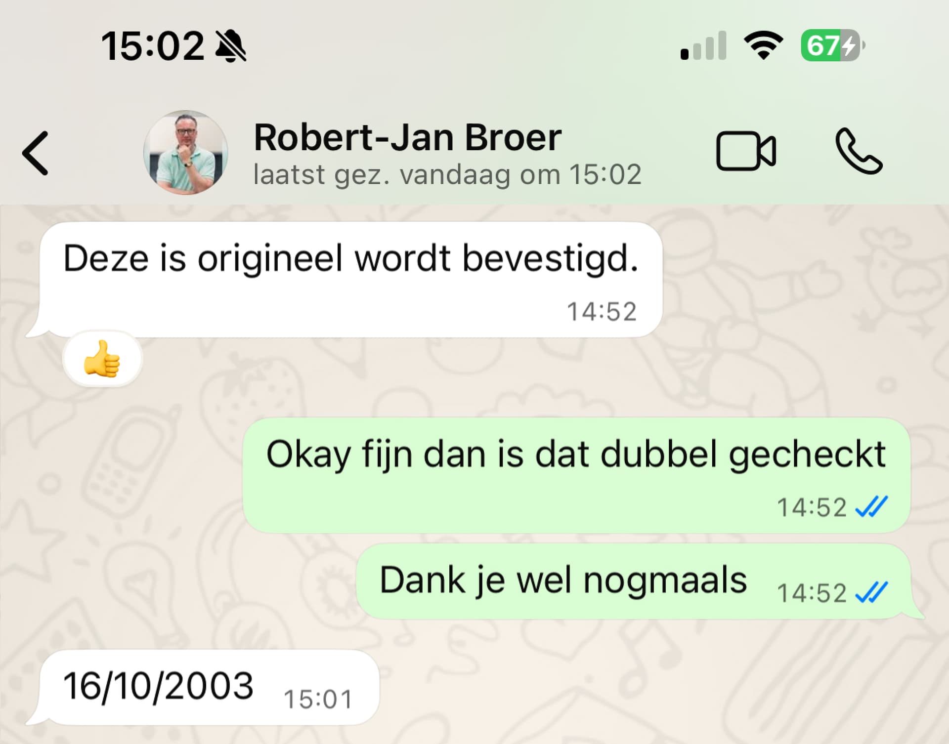

Dit was heel goed nieuws! Het serienummer kwam in het Omega systeem dus wél naar voren als authentiek! Via Robert-Jan Broer kreeg ik ook bevestiging dat deze inderdaad een originele Mitsukoshi is. Deze verliet op 16 oktober 2003 de Omega manufacture en dit klopt dus precies met de productieperiode!
Handige connecties!

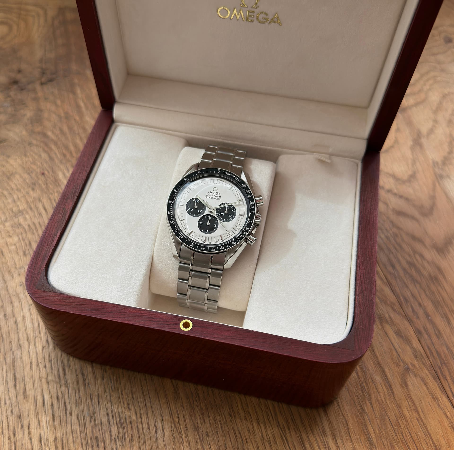

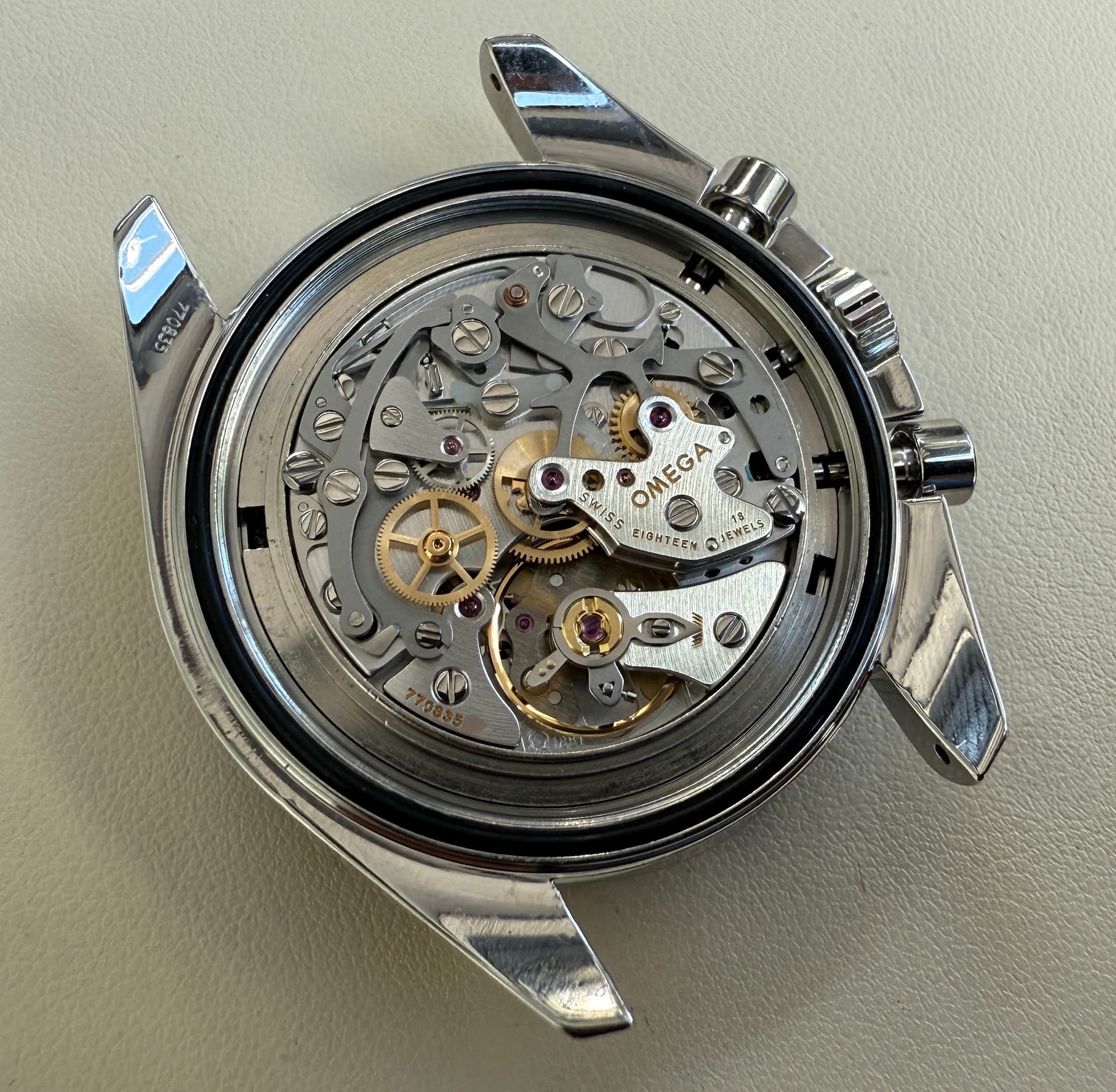

Het serienummer op de kastpoot klopte gelukkig en ook na het openen van het kastdeksel bleek echt alles correct te zijn! Kortom: jackpot! Dit knotsgekke avontuur kwam daarmee gelukkig ten einde: eind goed, al goed! En was is dit gaaf!!!

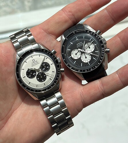

Ik wist al dat de upgrade naar de echte Mitsukoshi de juiste zet zou zijn. Met de gedachte dat een echte eraan zat te komen, had ik al veel meer plezier aan het dragen van de Modsukoshi tijdens mijn vakantie. Visueel verandert er natuurlijk niet heel veel, waardoor ook veel mod-eigenaren zo’n aankoop als deze niet begrijpen. Maar het gevoel zit nu zeker goed en dit was ook mijn insteek! Ik zie deze aankoop vooral als het uitbalanceren van mijn collectie en het beste eruit halen. Dan maakt het mij niets uit dat niemand het zal herkennen als een echte. Als ik het maar weet én mijn dochter ook als ze het ooit gaat erven!

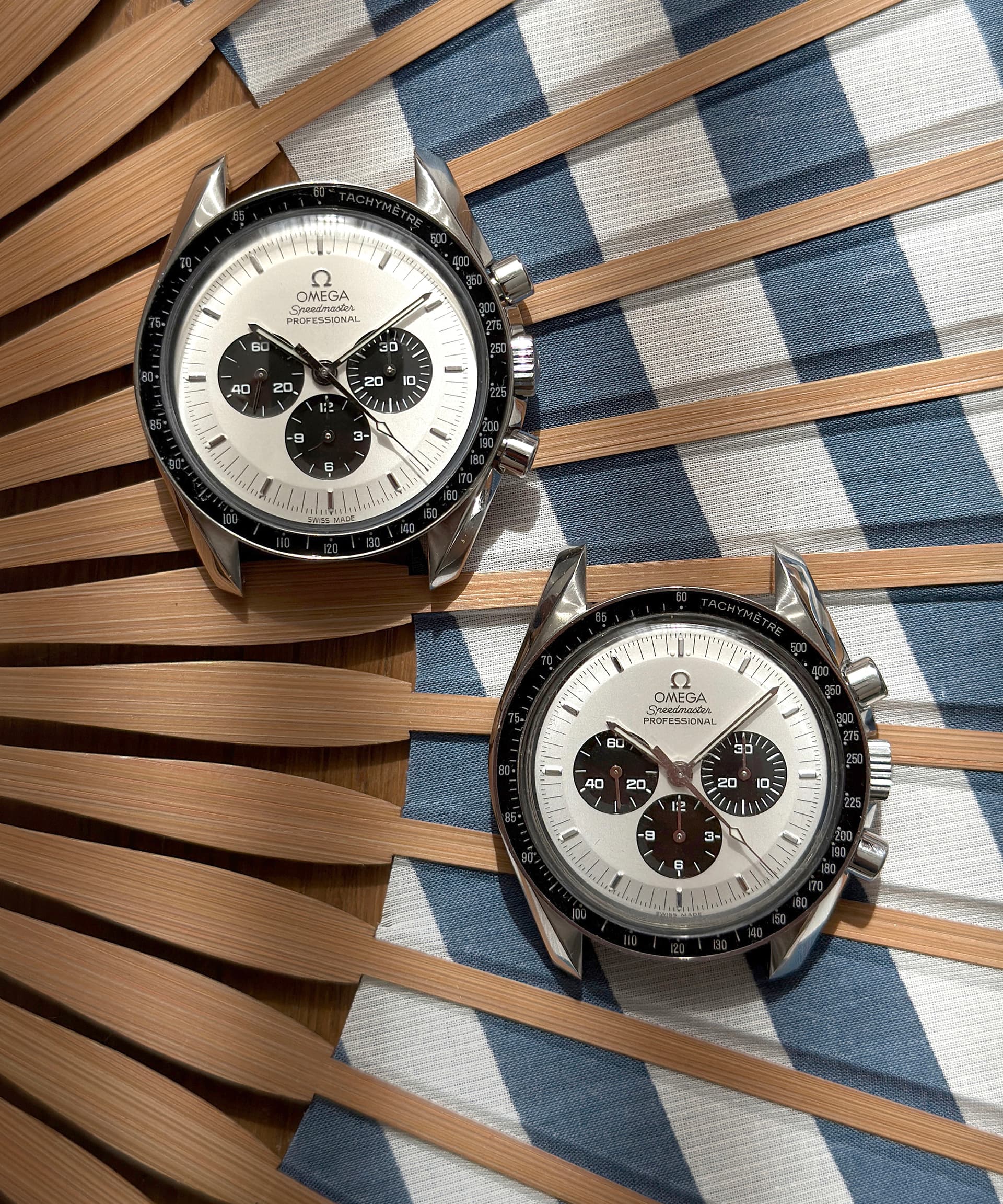

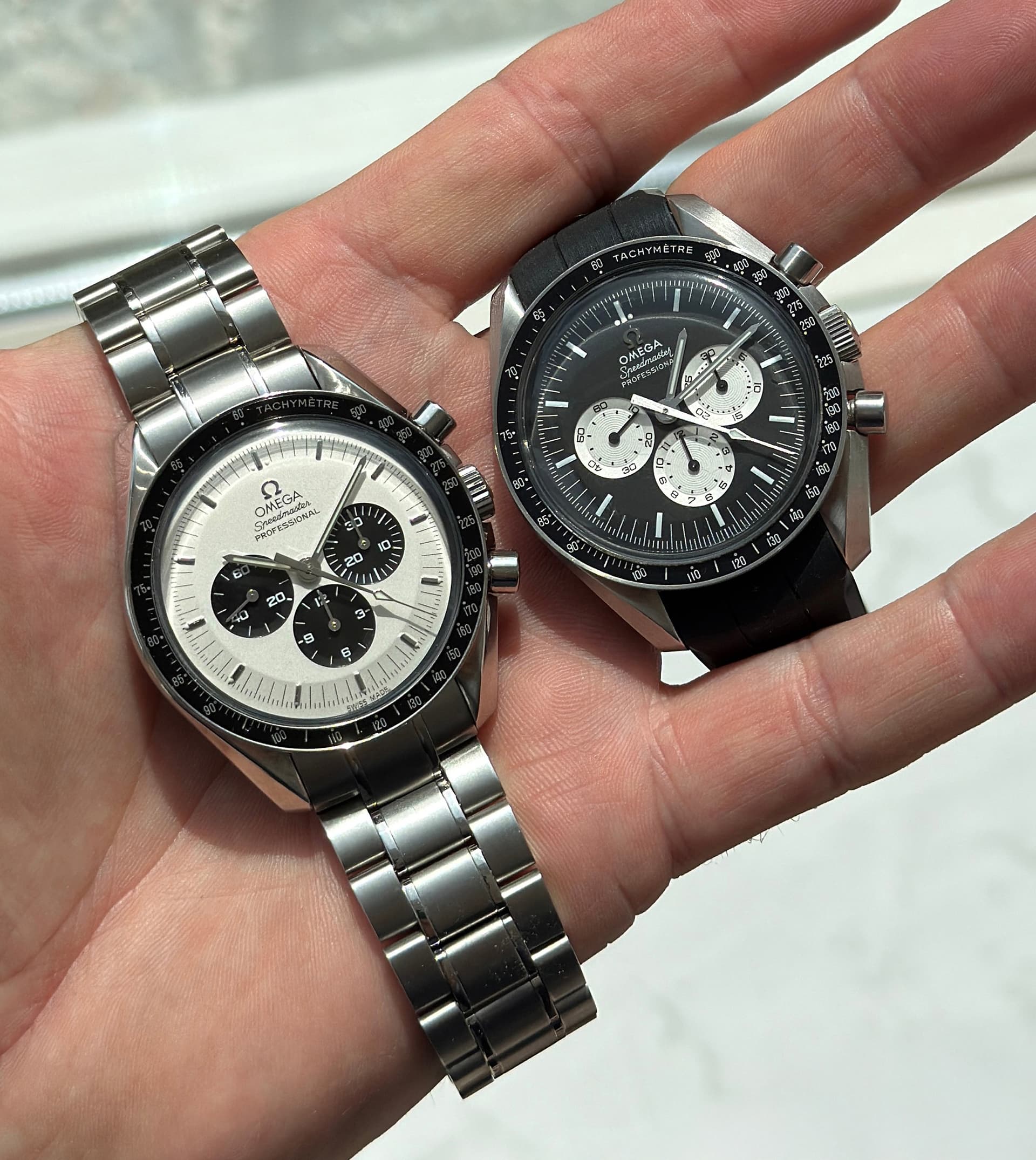

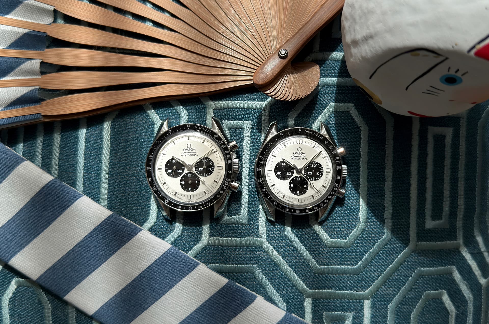

Links de Mitsukoshi 3570.31, rechts de Speedy Tuesday 1
Goed om te weten: ik ben er door eigen onderzoek achter gekomen dat het serienummer van een authentieke Mitsukoshi Speedmaster tussen 77073xxx en 77109xxx moet liggen (dit is wat ruimer dan in Moonwatch Only staat en online te vinden is). Mogelijk is de daadwerkelijke serienummerreeks nog iets ruimer, maar deze vermelde reeks is op basis van authentieke exemplaren samengesteld. Wederom met dank aan Andre @Horloge24. Mocht iemand nog serienummers hebben en willen delen, hoor ik het graag!
De nieuwe aanwinst op een originele advertentie uit 2003

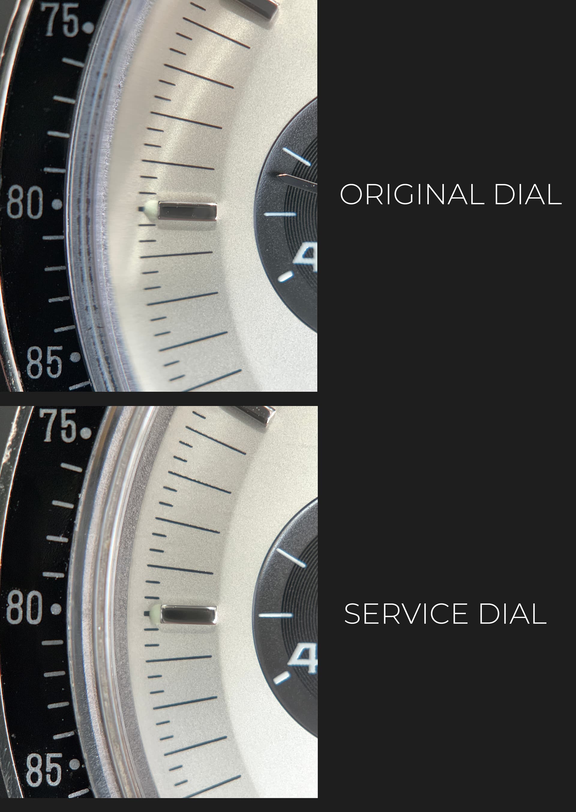

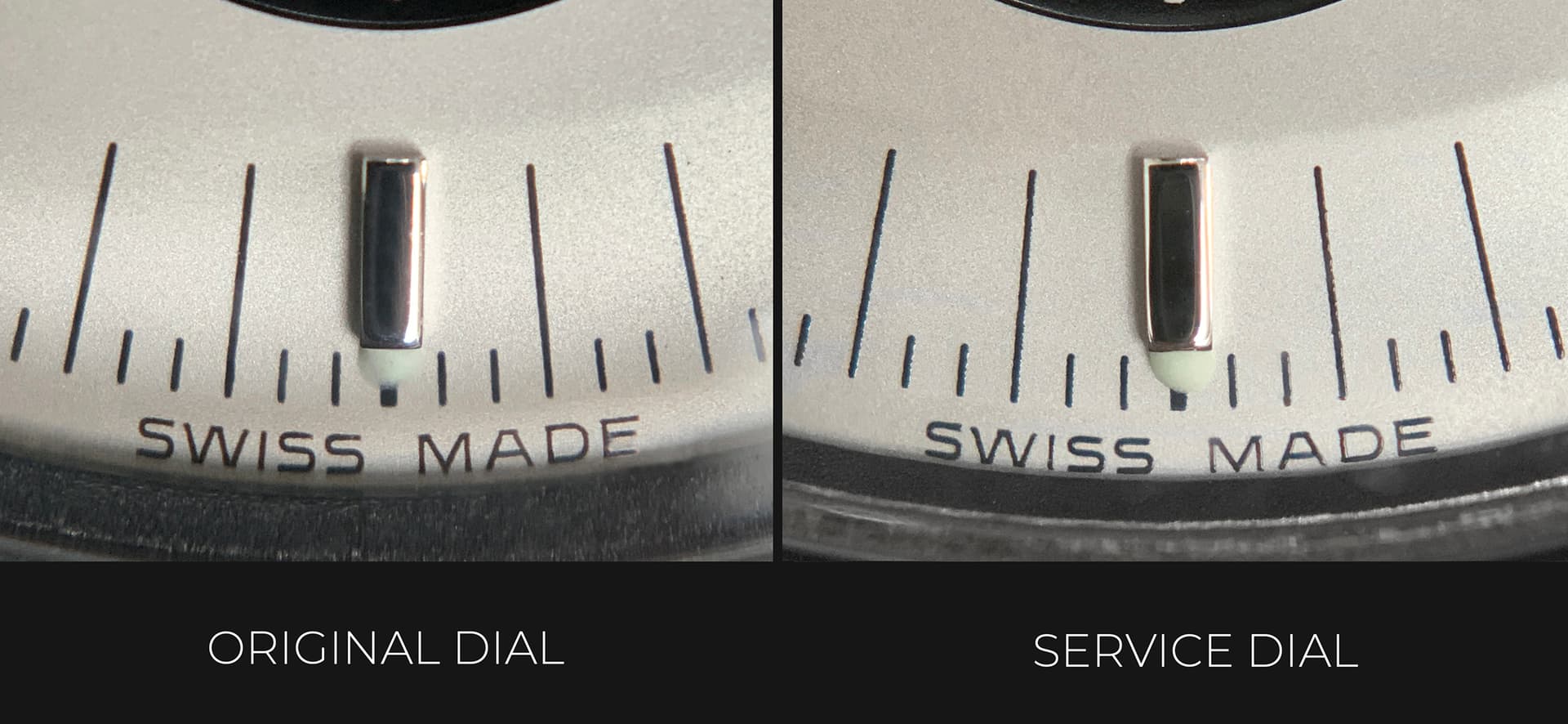

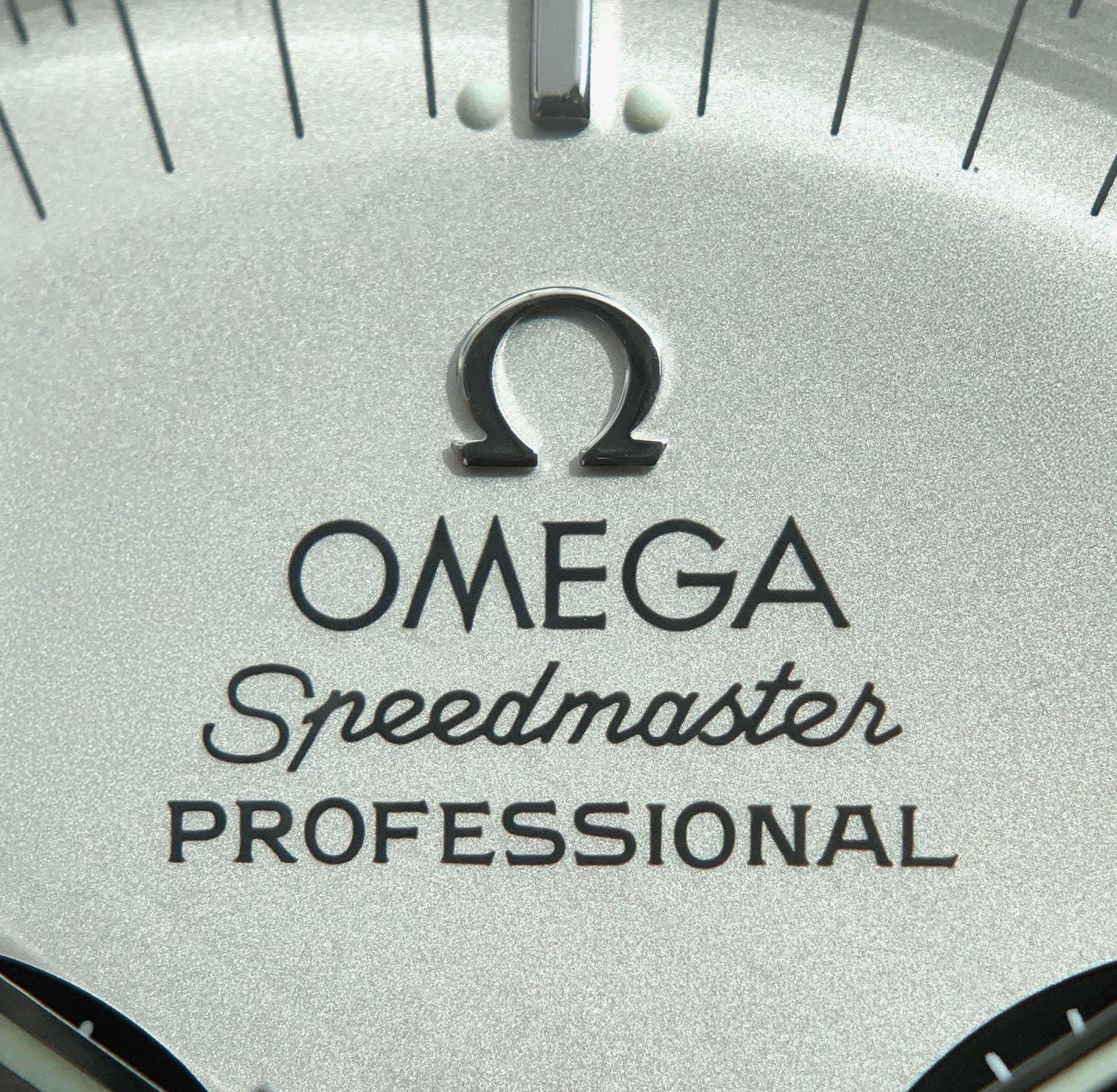

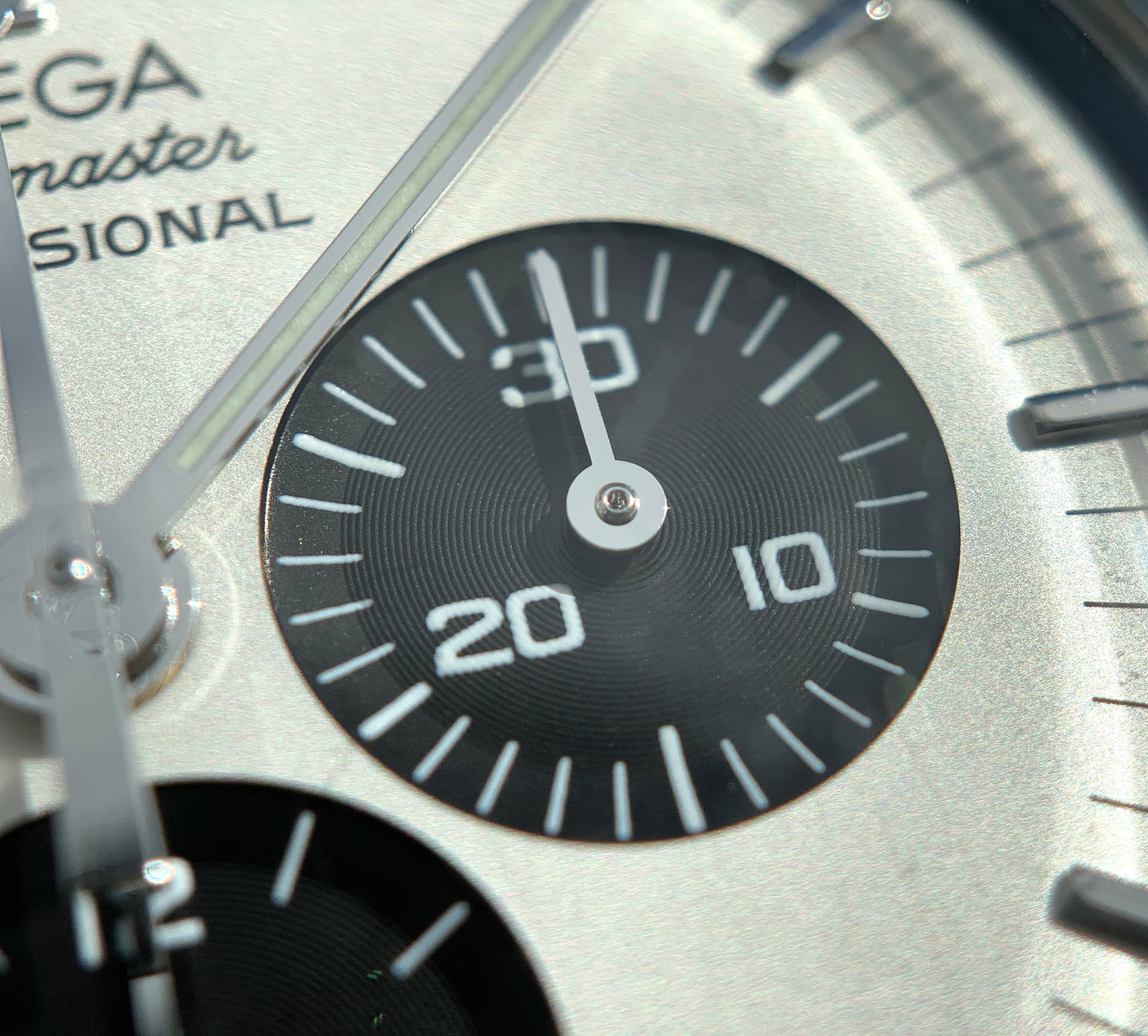

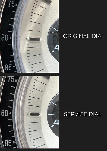

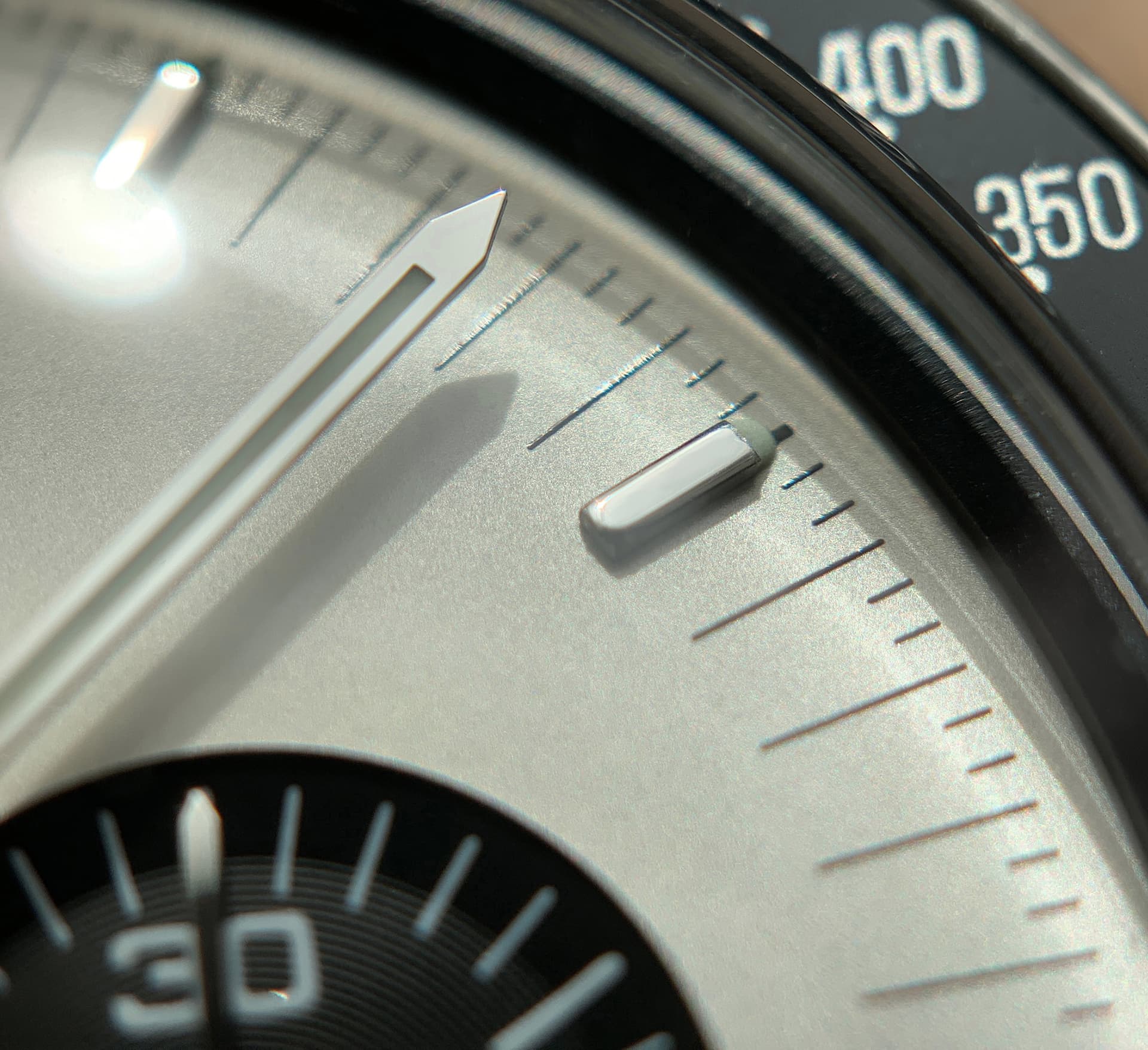

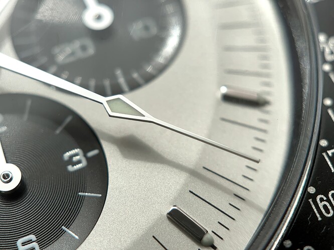

Ik zie ook wat verschillen tussen de originele wijzerplaat en de service wijzerplaat. Swiss Made is iets groter op de originele wijzerplaat en staat iets meer los van de rand. Ook is er een duidelijk verschil van beide uiteinden van de wijzerplaat. Hoe of wat heb ik nog geen antwoord op. Zowel de Modsukoshi als het origineel hebben een hesalite glaasje en daar is nooit iets in veranderd. Door deze afwijking bij de serviceplaat lijken de indexen/streepjes iets meer naar buiten te staan. Het zilverwit lijkt ook het iets meer roomwit te zijn bij de originele wijzerplaat. Beide versies zijn overigens prachtig.
Door de andere afwerking van de rand lijken de indexen iets verder naar binnen te staan. Ook is de rand langs de indexen op de serviceplaat iets scherper.
Lastig te zien, maar links staat Swiss Made minder strak op de rand en is de tekst iets hoger.

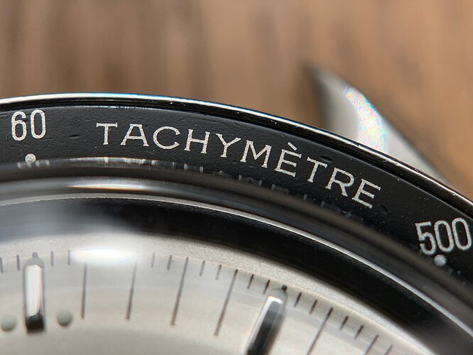

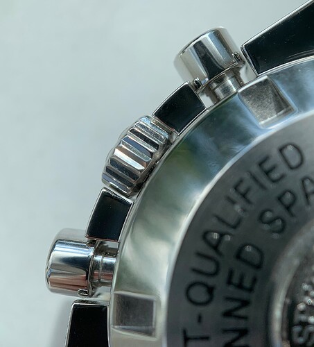

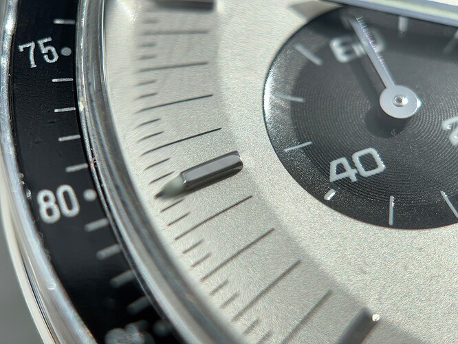

Duidelijke gebruikssporen op de lunette van een 22 jaar oud horloge.

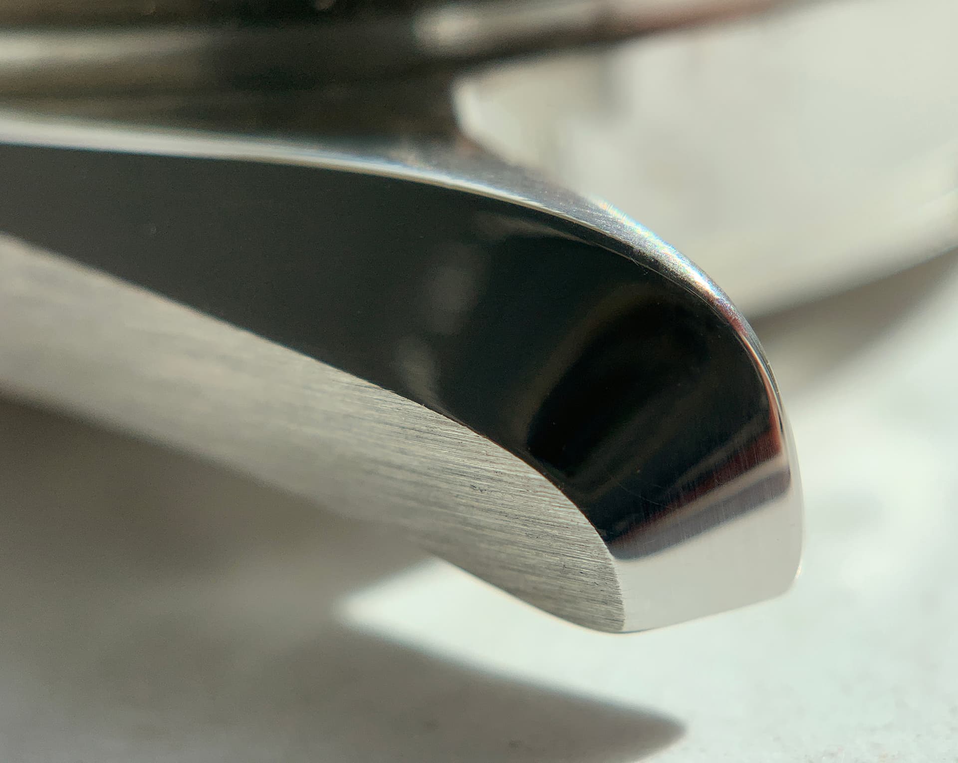

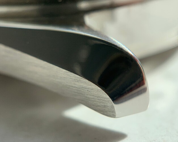

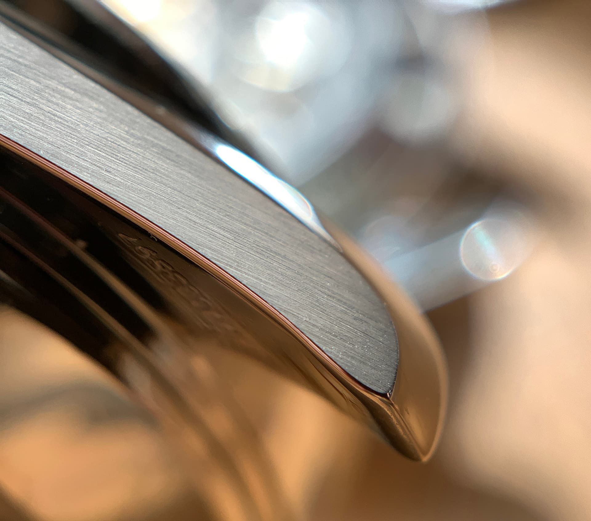

De kast is erg netjes opgemaakt!
Kastpoot
Kastpoot
Glimmende drukkers

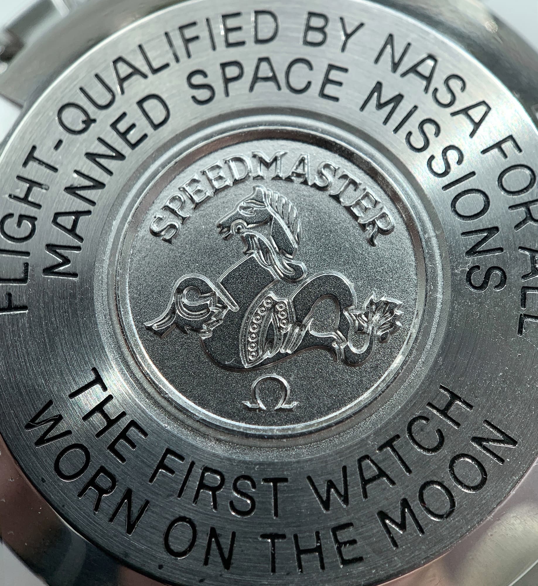

Achterdeksel ziet er nog netjes uit
