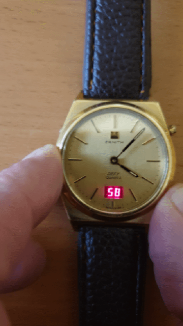

Zenith introduceerde dit type horloges in 1975 en wat een vreemd horloge is dit eigenlijk, een ana-digi horloge met led aanduiding voor de datum (bovenste pusher, ook am/pm indicatie) of seconden (onderste pusher). Seconden? Ja, dit horloge heeft geen secondewijzer, de seconden worden alleen digitaal getoond.
Het digi-deel van het horloge (led aanduiding mbv “chrono”-pushers) is dus volledig geintegreerd met het ana-deel.

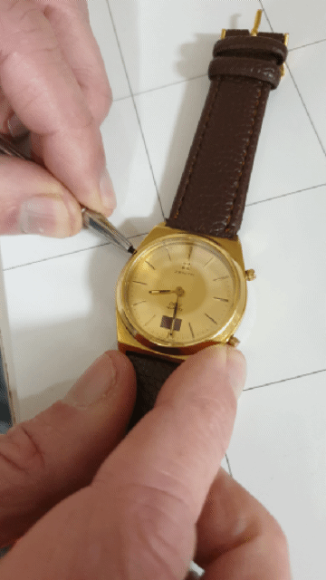

En het vreemde, wat ik dus echt ook het leukste vind, aan dit horloge is dat het ana-deel van het uurwerk is gebaseerd op een stappenmotor die één keer per minuut een impuls krijgt (vandaar de afwezigheid van een secondewijzer), de minutenwijzer beweegt dus eens per minuut, als de seconden in het ledschermpje op 0 springt, één minuut vooruit (zoals de Mondaine stationsklokken). De urenwijzer loopt wel mee (in 60 stapjes per uur).
Kijk:
Cool toch?
Gelijk zetten doe je door één van de verzonken knopjes aan de linkerkant van het horloge ingedrukt te houden waarbij de uren- (bovenste pusher) of minutenwijzer (onderste) dus elke keer één eenheid verspringt. Wel zo handig bij het verzetten van het uur bij zomer/wintertijd en reizen naar andere tijdzones.

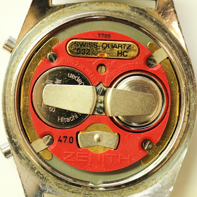

Het kaliber is zoals gezegd eentje van eigen maaksel (nou ja, het ontwerp, want de productie schijnt toch echt in Korea te hebben plaatsgevonden), en in dit geval is dat de Cal 47.0 (de 47.1 heeft de led aanduiding buiten de wijzerplaat, in de kast).
De woorden “overengineered” en “complex” zie je toch wel terugkomen als er over deze calibers wordt gesproken. Twee batterijen, aangezien de aandrijving vd klok en het ledgebeuren nogal wat energie vraagt (vergeleken met lcd). En zelfs nu (“under normal use”) zou het vervangen van de batterijen nog steeds eens per jaar nodig zijn.
Zenith_47.0.b

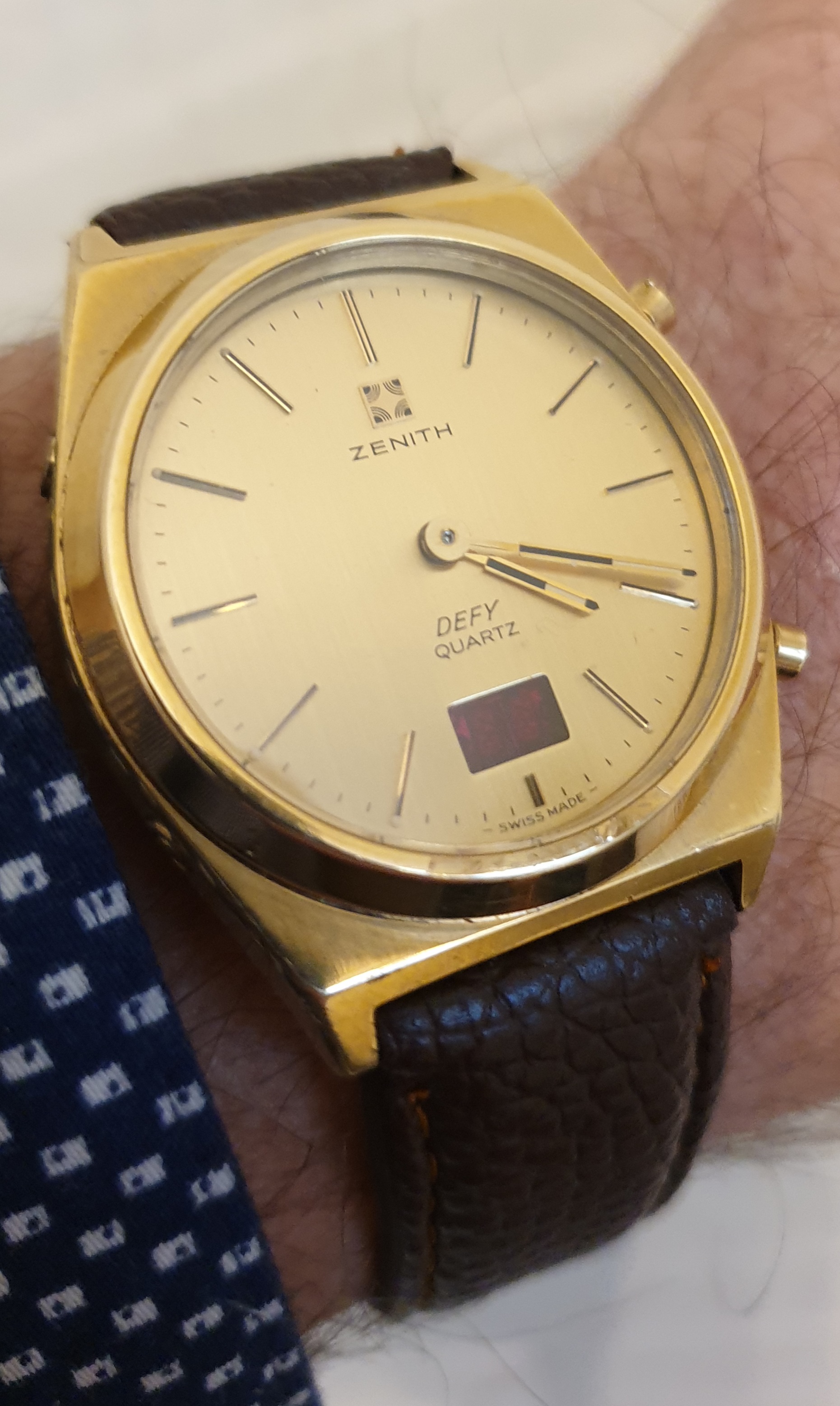

Hoewel er de laatste tijd een groeiende belangstelling is voor de jaren 70 ana-digi’s is er voor de rest weinig informatie over dit model te vinden (dit is een site met wat info). Er worden weinig modellen aangeboden in goede staat. Die van mij ziet er nog ok uit, wat kleine beschadigingen op de bezel, en ik ben er blij mee. Mooi gold-plated horloge met een eigenwijs verhaal, past wel goed in mijn Zenith verzameling.
