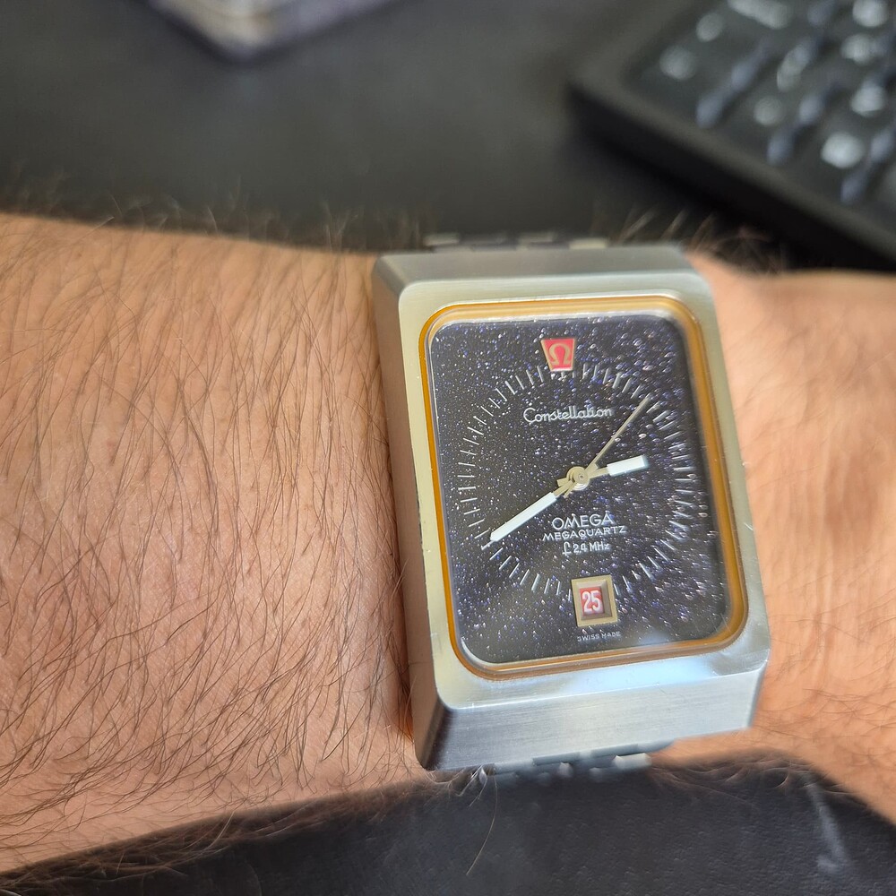

Het meest nauwkeurige quartz uurwerk aller tijden, de Omega Constellation Megaquartz die 2,4 miljoen keer tikt per seconde.

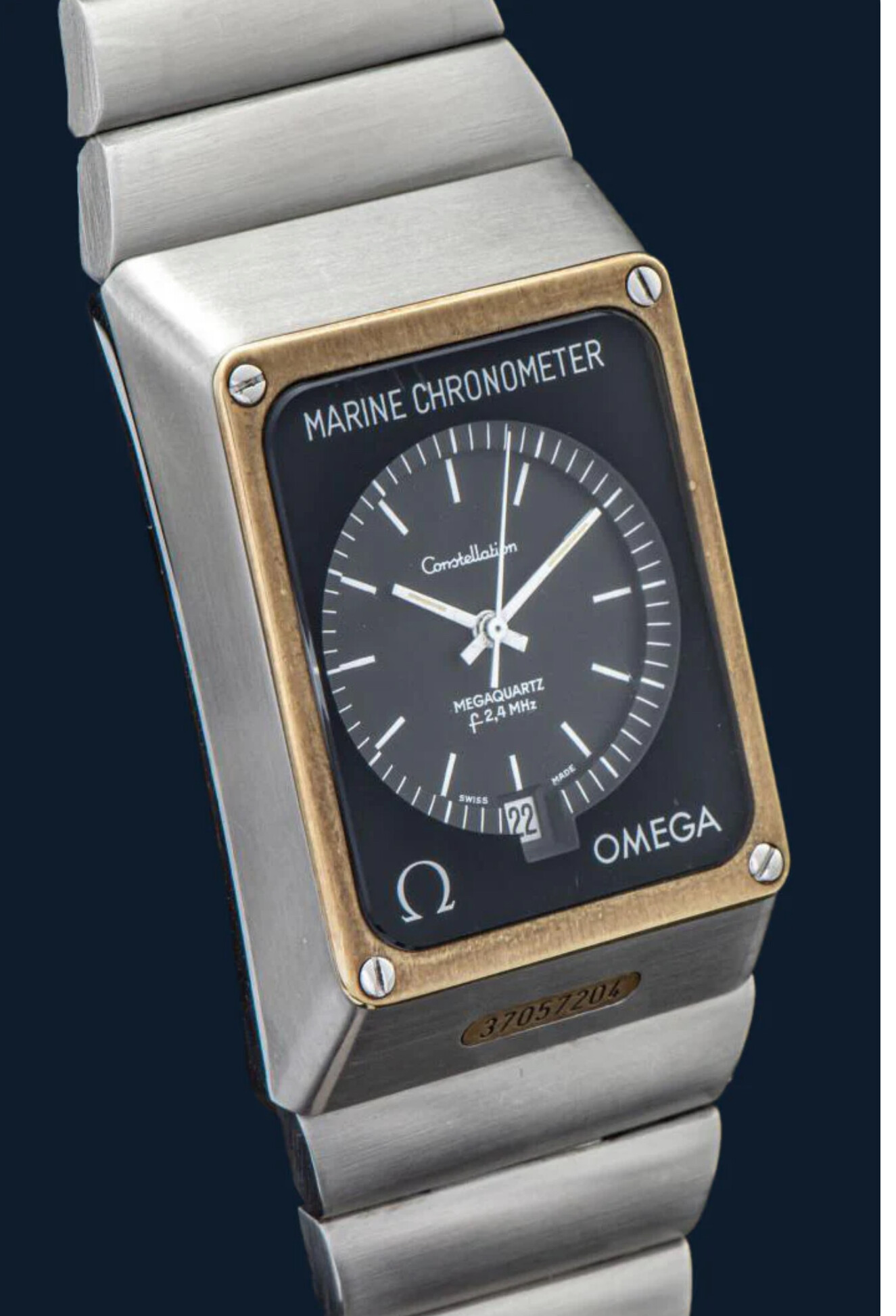

In feite de Omega Marine Chronometer “MC2400”.
Kostte destijds evenveel als een Ford Taunus.
Heel mooi. Die liep binnen 1 seconde/1000 jaar volgens Omega dacht ik. Hoe lang/kort gaat de batterij mee?
Een jaar ongeveer.
Een pracht horloge :+1: Maar is de Citizen A100 niet nog nauwkeuriger, met z’n 8,4 Mhz?
Ik heb het even aan mijn kat moeten vragen, maar beide omega’s hebben in feite hetzelfde binnenwerk.
Ik plak hier even de uitleg:
Omega Marine Chronometer (Megaquartz 2400)
• Kaliber & Precisie
Dit horloge gebruikt een hoogfrequente Megaquartz-beweging – het kaliber 1511 of 1516 – die tikt met maar liefst 2,359,296 Hz (2.4 MHz). Het behaalde de prestigieuze Marine Chronometer-certificering dankzij een nauwkeurigheid van slechts 2 milliseconden afwijking per dag tijdens langdurige tests.
• Technologie & Functionaliteit
Een belangrijk historisch kenmerk is de TSA-functie (Time Second Adjustment), waarmee je de uren kunt aanpassen zonder de minuten of seconden te beïnvloeden. Dit maakt uiterst precieze synchronisatie mogelijk.
• Productie & Status
Gelanceerd in 1974, is dit een van de meest nauwkeurige niet-thermocompensieve horloges ooit gemaakt.   Hoewel technisch geavanceerd, bleef de productie beperkt — slechts enkele duizenden stuks.

• Marine Chronometer: technisch meesterwerk, ongeëvenaarde nauwkeurigheid, met Marine Chronometer-certificering en TSA-functie.
• Constellation “Stardust”: visueel verbluffend en uiterst exclusief, met dezelfde high-end Megaquartz-technologie maar zonder Marine-certificering.
Inderdaad, de Citizen is nauwkeuriger, maar persoonlijk vind ik die Omega’s wel heel veel karakter hebben, zeker geen 13 in een dozijn horloges.
